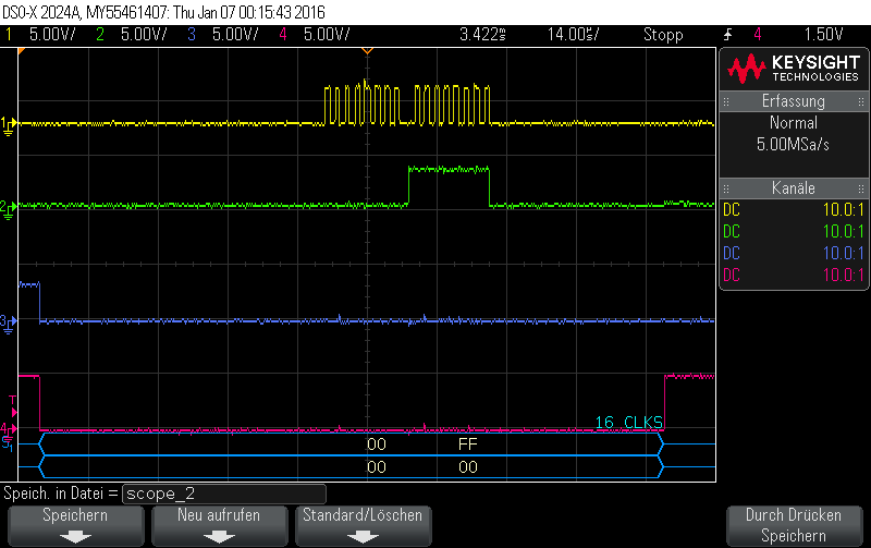

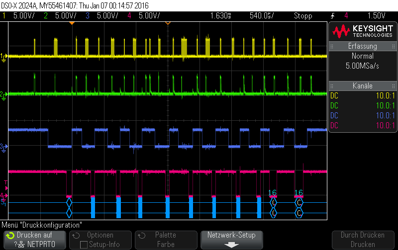

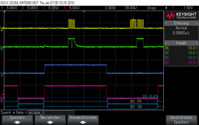

Bild eins zeigt nun zunächst einmal alles was über den Bus läuft.
Bild zwei zeigt einmal links einen Glitch auf CS (Pink) sowie die
gewollte übertragung rechts.
Bild drei ist dann eine der beiden Übertragungen am Ende von Bild eins
(16Bit) , die die Nutzdaten für den Attiny beeinhalten.
Was ich will: die Nutzdaten einlesen.

Woher sollen wir das wissen? Deine tollen Screenshots haben keinen
Zeitmaßstab!

Wenn ich scope_2.png richtig deute, sind dort 14 us/DIV der Maßstab. Die
2x8 Taktze dauern ca. 2 DIV also 28us, macht ~1,75us/Takt. Das mit der
Softwareabtastung zu erfassen wird knapp. Probier es mal mit DEUTLICH
langsamerer SPI, sagen wir Faktor 100 langsamer.

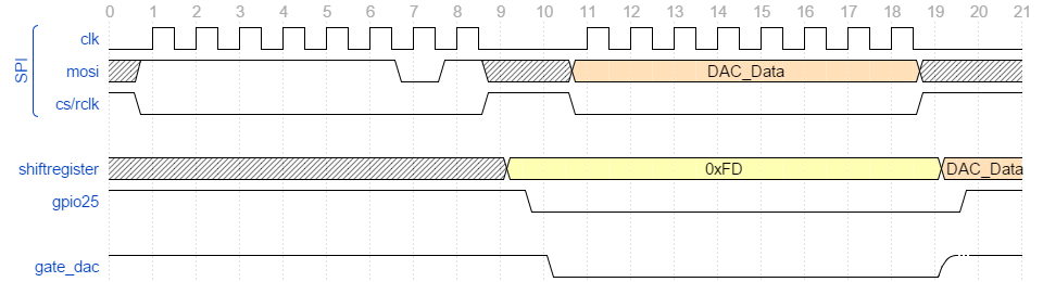

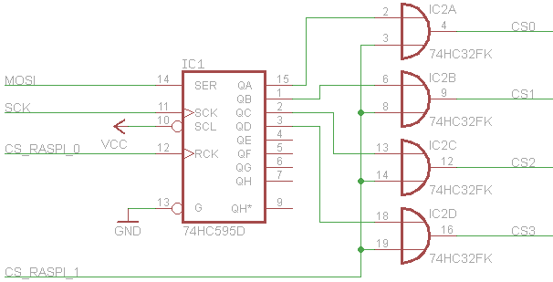

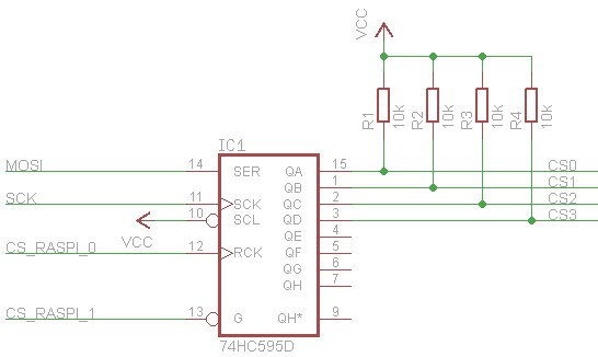

von Dennis G. (master1991)
Zu den Glitsches:
Der SPI Master ist ein Raspberry PI, welcher von Codesys (Soft SPS)
gesteuert wird. Innerhalb von Codesys bzw auch der Raspberry kann nur
zwei SPI Geräte aufgrund von zwei ChipSelects ansteuern. An dem Bus
hängen jedoch vier Geräte:
Encoder,DAC,ADC,ATtiny45
Für Codesys habe ich nun einen Treiber geschrieben der nur einen CS des
PIs nutzt und einen zusätzlichen GPIO (Damit soviele wie möglich noch
zur verfügung stehen wurden nicht direkt 4 GPIOs für 4 CS genommen)
Angeschlossen wie folgt:
Schieberegister 74HC595 an MOSI, CLK sowie mit seiner RCK leitung an den
CS des Masters. Der Schieberegister kriegt nun 8Bit Daten im Format
0xFFFE das wäre dann Teil des CS für den ADC...der Ausgang ist nun an
ein OR Gate zusammen mit dem GPIO angeschlossen. Damit kann ich mit
einem zusätzlichen Pins durch kaskadierung unendlich viele Geräte
anschließen.
Der Glitsch kommt nun zustande dadurch dass der GPIO auf low ist und der
Register einen Ausgang ebenfalls auf low hat (Ein Device aktiv) - Das
Device bekommt nun Daten (die der Schieberegister auch bekommt) bei Ende
der übertragung wird der richtige CS auf HIGH gezogen was die Latches im
Schieberegister steuert. Je nachdem was für Daten übertragen wurden an
das device kann es nun passieren das kurzzeitig ein falsches ChipSelect
für ein anderes device low geht bevor der GPIO softwareseitig auf HIGH
gezogen werden kann--> Glitsch.
Das wäre vermeidbar wenn:
1. Zusätzliche GPIOs verwendet worden wären (nicht praktikabel in diesem
Fall)
oder
2. Der GPIO vor dem CS auf HIGH gezogen wird. An die Master library
komme ich aber nicht ran, das geht nicht!
Siehe hierzu das Timing Diagramm
>anschließen.
Verstehe.
Warum eigentlich? Wenn du ZWEI CS hast, nimm doch eins für das
Schieberegister mit den (unendlich vielen) Chip Selects und das 2. für
die OR Verknüpfung! Dann gilbt es auch keinen Glitch!
> - Das
Also entweder versteh ich das nicht oder der Glitch würde trotzdem
auftreten. Ist jedoch ohnedies nicht praktikabel in codesys.
> Wirklich nicht?
> Ich würde das reparieren. Damit hat man ständig sinnlosen Stress!
Ja bzw Nein, das ganze ist zeitlich nicht mehr praktikabel. Sicherlich
wäre das eine Idee für Version zwei, aber für mich geht es nun nicht
mehr. Das der Glitch überhaupt entstehen kann, fällt einem auch nicht
auf anhieb auf.
-->Die anderen Geräte interessiert es übrigens überhaupt nicht das es
Glitches gibt. Alle haben auf Anhieb funktioniert
von Falk B. (falk)
@ Dennis GehtEuchNichtsAn (master1991)
Siehe Anhang. Die erste Version mit extra OR-Gatter, die 2. clever mit
Pull-Ups und Tristatenutzung! Solang CS_RASPI_1 HIGH ist, sind CS0-3
auch high, ohne Glitch!
Variante eins ist ja nun genau die, die ich am laufen habe. Nur halt
statt des CS1 der GPIO. CS1 gehört ja auch zu einem anderen Master würde
auch zeitversetzt low und high gehen. Das ändert nichts ob GPIO oder
CS1.
Variante zwei habe ich natürlich zu allererst dran gedacht, geht aber
nicht dummerweise komme ich gerade nicht darauf wieso...

Select schaltet. Der Code ist nur exemplarisch, weil er allgemein
gehalten ist. Das Pinwackeln muss man individiuell anpassen. Die
Funktion gilt für beide Versionen, mit OR-Gatter und Pull-Ups.
Parameter cs 0-7 schaltet die Ausgänge QA-QH am 74HC595 aktiv auf LOW.
Werte >7 schalten "ins Leere", sprich, CS wird HIGH. Zu beachten ist,
dass JEDE SPI-Transaktion mit einem chip_select(8) oder einer höheren
Zahl abgeschlossen werden muss, damit die CS0-3 HIGH werden, bevor ein
neues Chip Select an den 74HC595 geschickt wird!

Das Chipselect wird vom SPI Master übertragen.
An dieser Stelle kurz Rückmeldung ich hab die ganze Zeit drüber
nachgedacht warum die intelligente Lösung mit dem Enable nicht
funktioniert.
Sie funktioniert. Ich bin nur nicht auf die Idee mit den PullUps
gekommen, da hab ich definitiv was dazugelernt. Wusste einfach nicht das
es so geht. Ich habe halt gedacht, dass ich einen undefinierten Pegel am
Ausgang dann habe. Tja die Widerstände ändern dies natürlich.
Gott sei dank ist das extra OR Gate nicht sonderlich tragisch.
