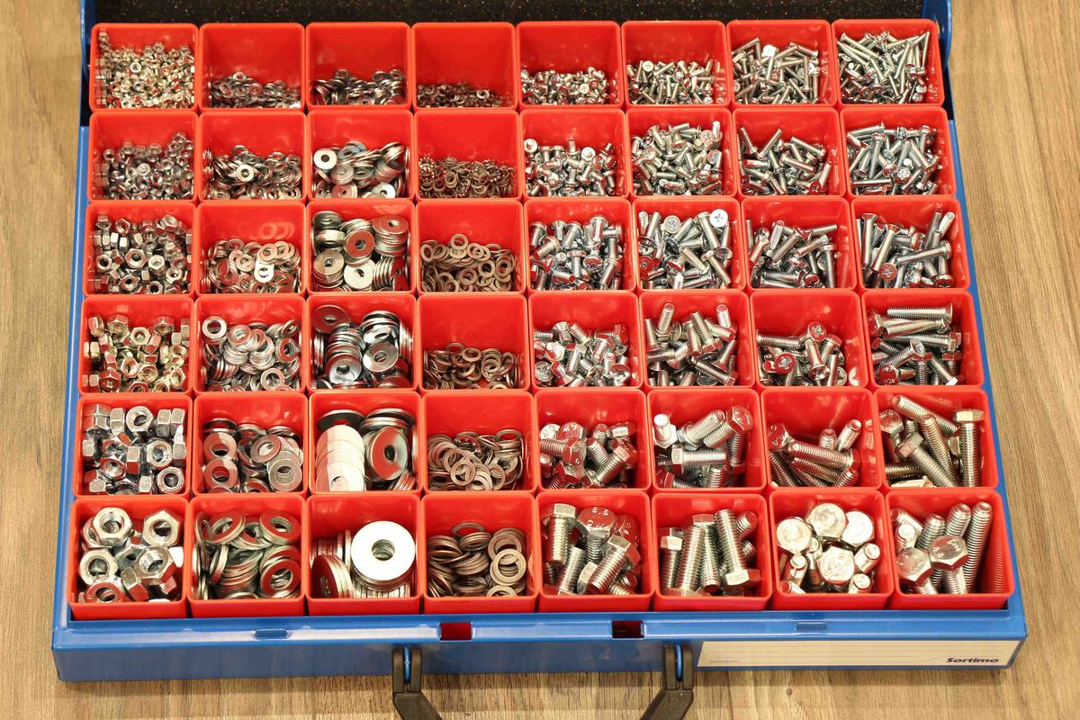

Wir haben immer eine Gewindegröße (z.B. M5) als "Hauptgruppe", dann nach
Typ (Zylinder, Senkkopf, Linse) und dann aufsteigend nach Länge.
Aber das geschieht nicht sklavisch. Ich würde mir da nicht zu viele
Gedanken machen. Umsortieren kann man ja jederzeit.
Sortimente habe ich keine gekauft, weil: die Schraube, die man gerade
benötigt, hat man eh nie da.
Aktuell benötigte Schrauben werden in großen Packs bestellt und
einsortiert. Mit der Zeit hat man dann eine vernünftige Auswahl der oft
verwendeten Schrauben und die unbenutzten Schrauben belegen nicht
unnötig Platz.
Und: lieber längere als zu kurze Schrauben kaufen. Die kann man dann zur
Not per Flex/Drehbank kürzen, wenn es mal dringend ist (z.B. M5x30
DIN912 wird dann zu M5x25, M5x20, M5x16, M5x12, M5x10).
Und es ist öfter dringend ;-)

Ich habe diese Allit Kleinteilemagazine auch, bin damit jedoch nicht
zufrieden. Billiges Plastik - und die Trennwände muss man sich selber
basteln.
Falls du immer nur in der Nähe deines Kleinteilmagazins arbeitest sind
diese wohl ausreichend.
Ich habe meine metrische Schrauben in einen Sortimo-Koffer (KM 321 A)
einsoriert. Dieser kostet zwar 3 Mal so viel wie das Kleinteilemagazin,
hat jedoch den Vorteil, dass man damit mobil ist. In die kleine Fächer
passen 50mm lange Schrauben, das reicht mir.
Schrauben habe ich bei www.schrauben-paul.com gekauft, günstig und mit
Festigkeitsangabe.
