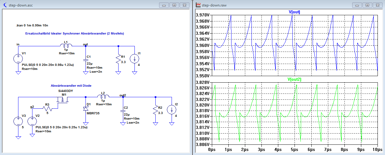

Hallo Community.
Erstmal ein frohes Neus! :-)
Ich wollte ein bisschen mit der Dimensionierung eines LC-Filters für
Schaltregler herumexperimentieren. Dazu habe ich mich an dieses
Eval-Board von TI gehalten:
http://www.ti.com/tool/PMP10900
Und hier die dazugehörigen Messergebnisse seitens TI.
http://www.ti.com/lit/ug/tidu778/tidu778.pdf
Nun, als erstes wollte ich den Stand der Grafik auf Seite 3 erreichen.
Sprich 5V Eingangsspannung, 3,3V und 5A am Ausgang. Um auf die gleiche
Schaltfrequenz wie in der Grafik zu kommen, habe ich mit einem Lineal
die Periodenlänge und Ton in mm mit einem Lineal abgemessen und via
Dreisatz in die Zeiten umgerechnet.
Dabei komme ich auf eine Periodenlänge von 1,23us und einer Ton-Zeit von
0,98us. Damit habe ich dann die Spannungsquelle in der Simulation
gefüttert.
Die Bauteilwerte habe ich aus dem Schaltplan bzw. der BOM des
Eval-Boards entnommen:
BOM:
http://www.ti.com/lit/df/tidrcw5/tidrcw5.pdf
Schaltplan:
http://www.ti.com/lit/df/tidrcw4/tidrcw4.pdf
Nun, ich wundere mich, warum ich nicht auf die 3,3V Ausgansspannung
komme. Die Ausgangsspannung pendelt sich quasi rippellos auf ca. 4V ein.
Eigentlich habe ich erwartet, dass sich ein Rippel um 3,3V einstellt.
Mit Sicherheit ist es ein kleiner Fehler, aber gerade deswegen sehen ich
ihn wahrscheinlich nicht ;-) Was habe ich falsch gemacht ?
MfG Rush
OP #4415229
Wenn ich reinzoome sehe ich ein rippe von gerade einmal 1mV.
Dummerweise sind in den Datenblättern der Kondensatoren keine ESR-Werte
angeben. Also du meinst wenn ich diese mit parametrieren würde, ich auch
auf die 3,3V mit dem entsprechenden 40mV ripple kommen würde ?

Warum nimmst Du in der Simu eine Stromquelle als Last? Nimm mal einen
ohmschen Widerstand. Dann sieht es auch etwas anders aus. Bei den
Stromstärken würde ich auch die Widerstände der Leiterbahnen mit
einbeziehen. Also, wenn Du eine möglichst realistische Simu haben
möchtest, dann verwende auch realistische Parameter.
mfg klaus.
#4415327
Hier mal mit Rser und Lser. Da kommt man schnell auf 20mVpp ripple.
Selbst die 2nH Induktivität sind schon optimistisch. Im Anhang die Files
für LTspice.
Beachte bitte dass ich in der Pulse-Quelle trise und tfall mit 20n
definiert habe. Wenn man dort 0 einträgt, dann wird trise/tfall 10% der
Pulsweite bzw. Pulspause. Das ist fast immer etas ganz aderes als das
was beabsichtigt wurde.
Helmut

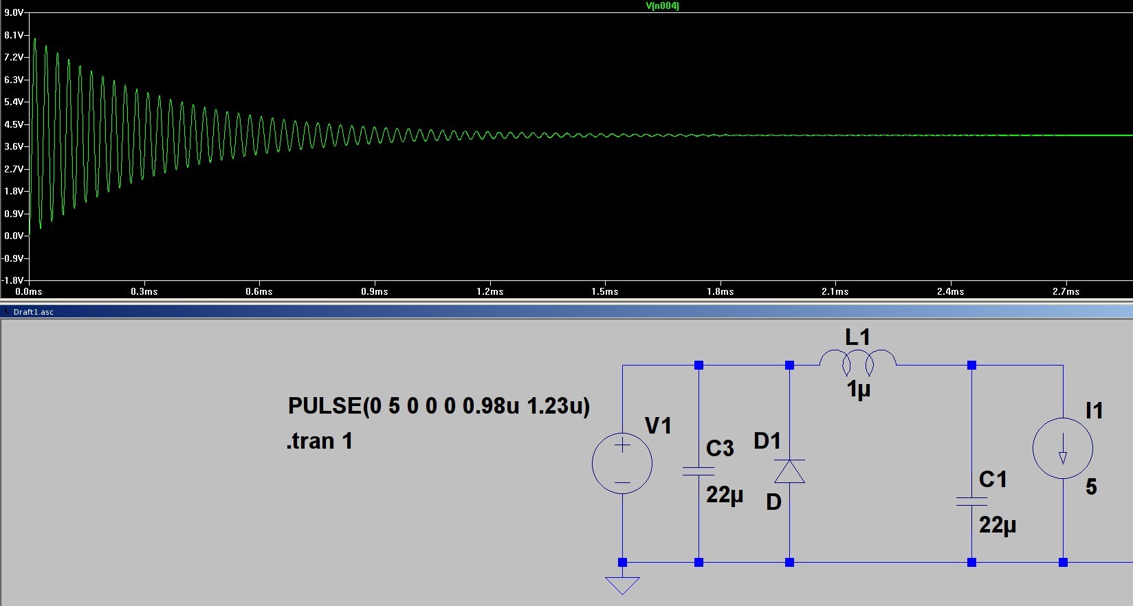

#4415451
Bei mir wird gar nichts negativ, weil bei t=0 die 5V Quelle anliegt.
Trotzdem hätte ich besser noch das Häkchen "This is an active load" in
der Laststromquelle setzen sollen. Das bewirkt, dass in jedem
Betriebsfall die Stromquelle nie eine negative Spannung erzeugt.
Siehe die Schaltung im Anhang.

#4416353
Man muss ja keine Stromquelle als Last nehmen.
Mit eienr Stromquelle als Last hat man ein paar Grad weniger
Phasenreserve bei der Spannungsregelung. Dadurch ist man noch näher am
"worst case". Das wäre der einzige Vorteil der mir dazu einfällt. Der
Unterschied ist aber  nicht wirklich groß.
