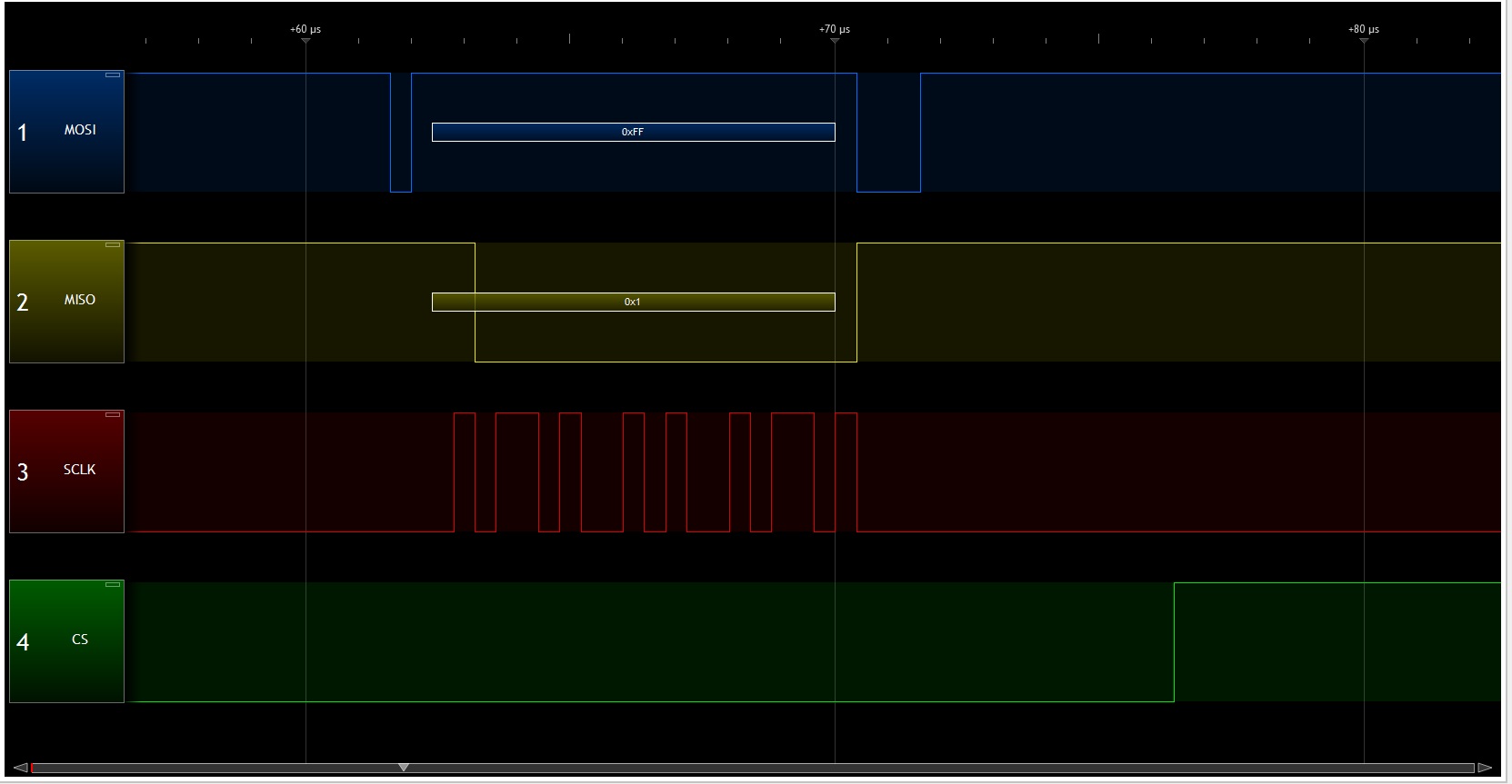

Ich versuche einen PN532-NFC Reader mit einel LPC1758 über Hardware SPI
zum Laufen zu bringen uns stoße dabei auf folgendes Problem:
Beim Versuch Daten vom PN532 zu empfangen scheitert der LPC 1758 bzw
ich. Das Senden funktioniert soweit und die Daten werden allem Anschein
auch korrekt vom PN532 interpretiert.
Der PN532 überträgt HEX 0x01 in 8 BIT (LSB zuerst), wie auf dem Bild
erkennbar ist, aber der LPC1758 ließt HEX 0x00. Umgekehrt wenn 0x00
übertragen wird, so interpretiert der PN532 es als 0x01.
Wenn jemand weiß, woran das liegt, wäre ich sehr dankbar
mit freundlichen Grüßen David

Versuch mal, ein etwas aufwändigeres Bitmuster zu übertragen und zu
schauen, ob die empfangenen Daten um 1 Bit versetzt sind. Falls ja: wie
shcon erwähnt falscher SPI Modus.

Also der PN532 arbeitet laut Datenblatt im SPI Mode 0:
"The mode used for the clock is Mode 0:
Data is always sampled on the first clock edge of SCK
SCK is active high.
The data order used is LSB first."
und so sieht meine Initialisierung aus:
    SSP_INIT_STRUC.CPHA = SSP_CPHA_FIRST;
    SSP_INIT_STRUC.CPOL = SSP_CPOL_HI;
    SSP_INIT_STRUC.ClockRate = 1000000;
    SSP_INIT_STRUC.Databit = SSP_DATABIT_8;
    SSP_INIT_STRUC.Mode = SSP_MASTER_MODE;
    SSP_INIT_STRUC.FrameFormat = SSP_FRAME_SPI;
Der PN532 kann die Daten von Mosi auch lesen, also sollte das doch
passen oder ?
Das passt m.E. nicht zum geposteten Screenshot: beim SPI-Mode 0 ist der
Ruhepegel auf SCLK low.
Für einen SPI-Mode 0 müssten CPOL=0 und CPHA=0 sein. Der SPI-Mode 1
sieht auf dem Oszi evtl. aus wie der Mode 0, allerdings wird mit der
anderen Flanke abgetastet.
> passen
Ich hatte mit falschen SPI Modi auch schon solche Effekte, dass es nur
funktionierte, solange das Device kalt war. Im Klimaschrank gabs es dann
diesen 1-Bit-Versatz.
Wie shcon gesagt: probier einfach mal die anderen SPI Mods durch. Ist ja
schnell gemacht...
