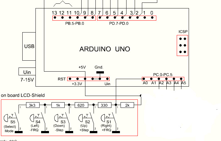

Hey Leute,
ich steh gerade glaub ich mega auf dem Schlauch....
Mein Display ist zur Auswahl von Cocktails da. Ich habe bis jetzt 6
Strings in denen verschiedene stehen. Jetzt soll über die Taster Down
und Up alle angezeigt werden.
Ich dachte es mir so:
   case btnUP:
     lcd.setCursor(0,0);
     lcd.print(myStrings[i]);
     i--;
     lcd.setCursor(0,1);
     i--;
     break;
   case btnDOWN:
    lcd.setCursor(0,0);
    i++;
    lcd.setCursor(0,1);
    i++;
    break;
Nur leider zählt er beim zweiten nicht hoch und nicht runter.... er
zeigt mir in der ersten Zeile String 1 an und in der 2. Zeile String 2,
dass funktioniert.
Hat jemand eine Idee????
Vielen vielen Dank

Gast #4415737
@Mandi
vielen Dank, das denke ich auch, dass es nur einmal aufgerufen wird.
Mit deiner Erweiterung funktioniert es jedoch auch noch nicht.
@Carl Drexler
an "A0" hängen die 1er Eingänge der Schalter UP, Right, Down

Gast #4415766
Alles klar also nochmal von Anfang an:
hier mein aktueller Code für das Display mit Ansteuerung vom Arduino
Mega:

Ziel ist:
Eine Auswahl von Cocktails, die auf meinem 16*2 Display mit den Buttons
Up and Down angezeigt werden sollen.
Problem:
Laden funktioniert, die Buttons Right, Left, Up und Select
funktionieren.
Bei Down zeigt er mir aktuelle nur den String 1 in Zeile 1 an und String
2 in Zeile 2 bei erneutem rücken von Down sollte eigentlich dann String
3 in Zeile 1 und String 4 in Zeile 2 stehen.
Vielen Dank schon mal
#4415798
Du hast die Variable i zwar angelegt, aber nicht initialisiert. Damit
ist ihr Wert unbestimmt (wenn es eine lokale Variable ist). Das passt so
nicht.
Als globale Variable sollte ihr Initialwert laut C-Standard gleich Null
sein, wenn man keine explizite Zuweisung vornimmt. Trotzdem ist es
besser wenn man einen sinnvollen Startwert hinschreibt. Zumal als
Anfänger(in) sollte man sich das angewöhnen :-)

Gast #4415871
Ich würde erstmal das Ergebnis von analogRead ausgeben, um
sicherzustellen das die A/D-Wandlung die erwarteten Werte liefert.
Weiter wird im Bereich x zwischen 200 und 400 die variable I so schnell
inkrementiert wie die Loop()-Funktion aufgerufen wird, so das beim
loslassen dann eigentlich nur ein zufälliger Wert in I steht. Vermutlich
soll doch bei jedem Betätigen die Variable I nur einmal weitergestellt
werden.
Was gibt analogRead zurück wenn keine Taste betätigt wird ?
Da nur 6 Strings im Array sind werden diese von 0 .. 5 indiziert. Daher
muss es
if (i==6) i=0;
heissen

Gast #4418361
Hey Katrina
Eine kleine Start Hilfe.
LG.
//  Beitrag "Display Arduino"
// Test mit:
// Arduino uno R3
// LCD Keypad Shield 'ROBOT' [ lcd(8, 9, 4, 5, 6, 7); ]
// Die Werte von meinem, [LCD Keypad Shield -ROBOT-] sind:
// Dazu R_Netz-       RIGHT,     UP,   DOWN,  LEFT, SELECT, NONE
// werk  neu:   ?!==> R1=3k, R2=330, R3=620, R4=1k,  R5=3k,
// Gerechnet:   U_AD0  =  0,  0.496,  1.203,  1.97,  3.113, (4.995)Volt
// Gemessene:             0,     98,    254,   406,    640,
(1023)[10bit]
// +20  dazu:  ADC     = 20,    118,    274,   426,    660,  1022
// +50  dazu:  ADC     = 50,    148,    304,   456,    690,  1022

  int x=0;                          // x = 0 bis 1022
  x = analogRead (0);
// [RIGHT]   ADC wert = 0
  if ((x >= 0) && (x < 50)) {       // x >= 0

Gast #4418396
Da würde ich mich eher daran
http://www.dfrobot.com/wiki/index.php?title=Arduino_LCD_KeyPad_Shield_(SKU:_DFR0009)
halten und dort meine Logik einbauen.
Bei den Tasten, wo nichts passieren soll, belässt Du es in der
CASE-Anweisung einfach bei einem BREAK.
Ich würde auch nicht jedesmal ein lcd.clear() hinpacken, das macht die
Display-Ausgabe nur "unruhig". Einfach überschreiben (mit ausreichend
Leerzeichen am Ende) tut es auch und verhindert das "Flackern".
Gast #4418401
Schau dir das hier mal an: https://code.google.com/p/u8glib/wiki/tmenu
Abfragen der Taster könnte wie folgt aussehen. Dabei wird jeweils nur
ein "Click" erkannt. Bevor eine weitere Taste erkannt wird, muss der
gedrückte Schalter zuerst losgelassen werden. Die entsprechenden
Analogwerde musst du halt noch anpassen.
/*-----( Declare Constants )-----*/
#define btnRIGHT  0
#define btnUP     1
#define btnDOWN   2
#define btnLEFT   3
#define btnSELECT 4
#define btnNONE   5
/*-----( Declare Variables )-----*/
int adc_key_prev  = 0;
int adc_key_current  = 0;
void loop(){
  adc_key_in = read_LCD_buttons();
  if(adc_key_prev != adc_key_current){
    dein code hier
    adc_key_prev = adc_key_current;
22
23
int read_LCD_buttons(){
24
  int adc_key_in = analogRead(0);      // read the value from the sensor
25
  delay(5); //switch debounce delay. Increase this delay if incorrect switch selections are returned.
26
  int k = (analogRead(0) - adc_key_in); //gives the button a slight range to allow for a little contact resistance noise
27
  if (5 < abs(k)) return btnNONE;  // double checks the keypress. If the two readings are not equal +/-k value after debounce delay, it tries again.
28
  // my buttons when read are centered at these valies: 0, 144, 329, 504, 741
29
  // we add approx 50 to those values and check to see if we are close
30
  if (adc_key_in > 1000) return btnNONE; // We make this the 1st option for speed reasons since it will be the most likely result
31
  if (adc_key_in < 50)   return btnRIGHT;
32
  if (adc_key_in < 195)  return btnUP;
33
  if (adc_key_in < 380)  return btnDOWN;
34
  if (adc_key_in < 555)  return btnLEFT;
35
  if (adc_key_in < 790)  return btnSELECT;
36
  return btnNONE;  // when all others fail, return this...
37

Ah ja, dann zeigt doch mal ein Beispiel der Entprellung für das "LCD
Keypad Shield", welches die Tastendrücke anhand des Einflusses des
Widerstandswerts (liegt eine "Dekade" dahinter) auswertet. Ich bin
gespannt ...

Was man entprellt ist doch völlig egal. Man hat hier eine Information,
die angibt welcher Taster gedrückt ist. Diese Information kann aber
"prellen". Sobald man eindeutig, den Tastendruck und das Loslassen
erkennt, kann man mit diesen Event das Menü aufbauen.
Pseusocode habt ihr ja schon wieder bekommen. Ich finde bei solchen
Sachen wie Entprellung, zu dem es auch sehr viel im Internet schon zu
lesen gibt, hätte man sich auch selbst mal Gedanken machen können.
