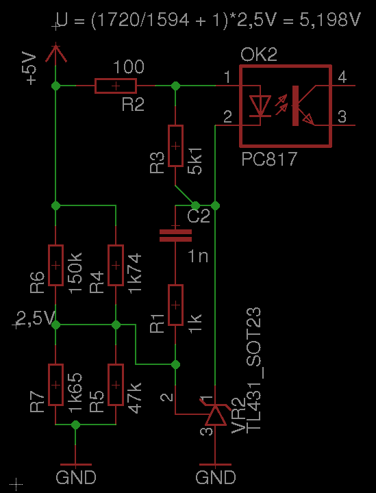

Methode 1:
Ich habe mein Netzteil von 5V/2A auf 4.1V runter gestellt.
Ist auch ganz einfach, man muss sich nur die Beschaltung auf der
Sekundärseite anschauen.
Dort ist eigentlich immer ein TL431 verbaut der eine IR-Diode eines
Optokopplers ansteuert.
Man muss hier also den Spannungsteiler verändern (ist einfach) und
man muss dafür sorgen dass mit der niedrigeren Spannung immer noch der
selbe Strom über die IR-Diode des Optokopplers und die TL431 fließt
fließt.
Beispiel:
(5V-2.5V-1.2V)/100 Ohm = 13mA
Änderung:
(4,1V-2.5V-1.2V)/13mA = 30,77 Ohm (~30 Ohm)
Oft geht es aber auch ohne die Veränderung des Widerstandes ohne dass
die Spannungsreglung zu schwingen anfängt.
Methode 2:
Du schaltest einfach einen Schaltregler dazwischen.
Du platzierst eine 5.5mmx2.1mm Hohlbuchse auf der Schaltregler-Platine
um die 5V vom Netzteil auf die Platine zu bekommen und dann brauchst du
noch ein Kabel mit einem Stecker.
Du musst im Netzteil nicht rumfummeln und kannst dann auch mal ein 5V
oder 12V oder 19V Netzteil dort anschließen. (R2 muss dann etwas kleiner
dimensioniert werden)
Du kannst den 4.1V Schaltregler auch gleich in deiner zu versorgenden
Platine integrieren.
