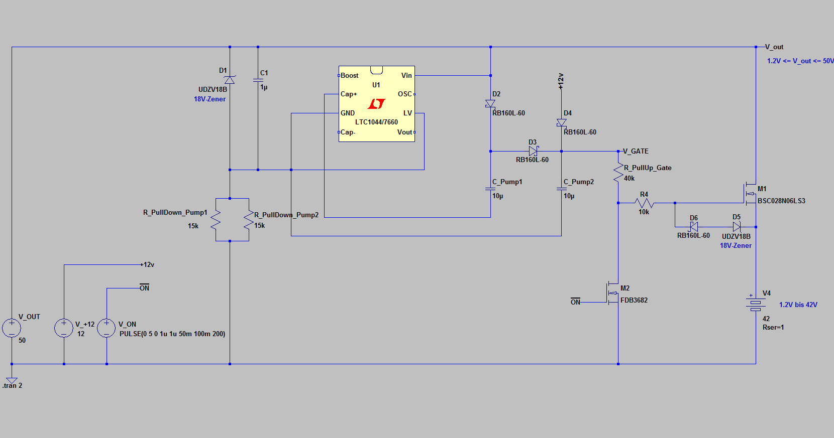

Servus miteinander,
ich habe einen DCDC-Wandler (V_IN = 12V), der zwischen 1.2V und 50V
ausspucken soll. Diesen möchte ich über einen HighSide-Switch trennen,
um den dahinter hängenden Akku zwischenzeitlich zu belasten.
Maximale Schaltfrequenz ist ca. 1Hz und es wird auch nicht in jedem
Anwendungsfall geschaltet, sodass ein Bootstrap-Treiber den Zweck nicht
erfüllt.
Ein Fertigbaustein a la PROFET, habe ich für meinen Anwendungsbereich
nicht gefunden:
I_max = 10A
V_Drain_max = V_Source_max = 50V
V_Drain_min = V_Source_min = 1.2V
P-MOS mit V_threshold < 1.2V mit Vds >= 50V und zudem hübschem Rds habe
ich nicht gefunden.
Da es also sowieso eine Gate-Spannungsaufbereitung geben muss, tendiere
ich zu einem N-MOS (idR. kleinerer Rds)
Nachteil der N-Variante: ich muss die rippelige Ausgangsspannung des
DCDC verwenden (um eine negative Gateversorgung herzustellen, könnte man
die glatten 12V Eingangsspannung verwenden).
Um aus den 50V (50+Vgate)V zu erzeugen, habe ich über eine Zener 18V von
den 50V abgezogen und diese Differenz dann mit einer Ladungspumpe
verdoppelt. Ergebnis: (50+18)V
Für Ausgangs-Spannungen kleiner 12V speise ich die Eingangsspannung über
eine Diode hinter der Pumpe ein.
Das Gate hängt über einen PullUp an der gepumpten Spannung und wird über
einen kleinen FET auf Masse gezogen, um den HighSide Switch
auszuschalten.
Damit Vgs nich aus den Specs gerät, muss man dann noch eine Zener
zwischen G und S des HighSide-FETs hängen (und einen R vors Gate, um die
Diode zu schützen).
Laut LTSpice kann man das so machen, aber schön kommt's mir nicht vor.
Nun die Fragen:
a) gibt es pfiffigere Möglichkeiten, als Abziehen und Differenz
verdoppeln?
b) (50-18) generiere ich über Zener und Widerstand. Die Bezugsmasse muss
daher über den R von der eigentliche Masse gefüttert werden => R darf
nicht zu groß gewählt werden => Ruhestrom, auch wenn die Pumpe nicht
belastet wird. Gibts schönere Möglichkeiten als Zener + R (V_out vom
DCDC ist variabel!)?
c) Die Zener könnte ich noch bis auf 6V verkleinern, aber da sehe ich
aktuell keinen Vorteil.
c) Derzeit habe ich 7.5k für besagten Widestand gewählt (max ca. 130mW
im Ruhezustand). Damit die Pumpe die Gateversorgung unabhängig vom
Belastungsfall halten kann, braucht man über dem Steuer-FET einen PullUp
von ca. 40k, dann hat man noch einen Widerstand (bei mir zu 10K
gewählt), um den Strom der Diodenschaltung zwischen Gate und Source zu
begrenzen. Also 50k in der Summe über die das Gate geladen wird (10k im
Falle der Entladung). Die simulierten Schaltzeiten sind im grünen
Bereich, dennoch habe ich das Gefühl, mich ein wenig in die Ecke
konstruiert zu haben. Ein P-MOS als Steuer-FET würde die Pumpenbelastung
vom Off-Zustand des Switches in den On-Zustand verlagern - glaube an der
Schraube drehe ich nochmal, ändert aber nichts am dauerhaft entstehenden
Leistungsverlust.
d) wenn ich nun Ladungspumpe mit potentialgetrenntem DCDC vergleiche,
dann sind die Verluste gateseitig grob gleich, aber ich würde mir die
130mW für die Bezugsmassengenerierung sparen.
e) macht mir der Ripple auf der Ausgangsseite des DCDC Stress in
kombination mit Pumpe bzw. eventuell potentialgetrenntem DCDC?
(würde gerne auf Filterspulten im Ausgang verzichten)
Danke schonmal - vllt. gibt's ja superschicke Lösungen/Topologien, die
ich einfach noch nicht gefunden habe.
Lieben Gruß
Robert
von Peter Z. (Gast)
Hi, du könntest einen galvanisch getrennten DC/DC-Wandler wie z.B. Sim-1
1212S für die positive Gatespannung des N-Kanal-MOSFET verwenden.
Ansteuern mit ein Gate-Drive-Optokoppler HCPL-3120.
von Robert T. (tillule)
Danke für die Reaktion!
DCDC als Alternative zur Pumpe ist mir bekannt und der gepostete Sim1
ist so günstig, dass sich eine Pumpe wahrscheinlich selten lohnt.
Derzeit hab ich die Rückseite der DCDC-Leistungs-Platine unbestückt
(dachte an dünnere Wärmeleitfolie bei glatter Rückseite zur besseren
Wärmeabfuhr), sodass mir SMD lieber ist als Bedrahtete - zur Not kann
ich den SIM1 aber auch zu nem SMD zurecht biegen.
Opto-Gate-Treiber habe ich auch ein paar hier rumliegen - wenn's sonst
nicht besser geht, dann halt nochmal 2.50€ für den Posten.
Dachte es gibt vllt. noch den einen oder andren Hausfrauen-Griff, um die
gezeigte Schaltung glatt zu bügeln.
Der plöde HighSide-Switch ist ein wenig explodiert - hätt nicht gedacht,
dass der "so viel" Liebe braucht. Aber wenns diese braucht, dann soll er
sie bekommen.
Einen Fix hab ich gestern Abend noch mit einem Freund erarbeitet:
Die generierten (50-18)V über Zener und R (die dann als Bezugsmasse für
die Pumpe dienen) kann man über einen OpAmp buffern und hat so weniger
Ruhestrom (und ein So8-Gehäuse mehr auf der Platine +
HighVoltage-OpAmp-Kosten).
Also galvanisch getrennter DCDC & Opto-Treiber - fertig.
Danke für die Ernüchterung ;)
Was mich noch ein wenig wundert:
wieso gibt's solche Chips nicht fertig für meine Anwendung?
Opto-Gate-Treiber mit integrierter Ladungspumpe in einem So8 (edit: So8
geht Pin-technisch nicht auf), 2 Kondensatoren außen dran und 99% der
HighSide-Switche sind erschlagen!?
Lieben Gruß und Danke fürs Mitdenken
Robert

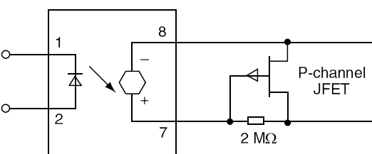

Hab soeben 10 x VOM1271 (Vishay) bestellt:
SingleChannel, SOP4
8.4V, 15uA (bei I_F = 10mA von möglichen 50mA - also noch ein wenig
pimpbar)
Ich hing eine Weile fest an der Größenordnung Strom und dachte der
Schaltung lieber mehr Strom zu gönnen.
VO1263AAC hätte was mehr Wumms, aber kein Turn-Off-Glied drin -
Turn-Off-Glied ist kein großes Tennis, sondern scheinbar üblicherweise
ein p-Kanal JFET & ein dicker R (siehe PNG).
Doch dann haben die Preise der kleineren Kollegen begeistert.
Mit 1.5€ (15€ für 10Stk.) ist der ganze Käse abgefrühstückt und das, was
der gewählte Zieltyp weniger an Wumms hat, hat der dickere mehr an
TurnOff-Delay der Photovoltaik-Stufe (knapp 400uS zum Ausschalten).
Was ich noch nicht so recht verstanden habe:
dachte es wird ein Strom generiert (so ist's zumindest bei Photodioden).
Die Datenblätter dieser Photovoltaik Koppler sprechen von
- Open Circuit Voltage und
- Short Circuit Current
Wobei ich in einem Datenblatt einen Graphen "OutputVoltage über I_F"
gesehen habe. Lässt vermuten, dass erstmal die Spannung "geregelt" wird
und dann bei erreichen des Short Circuit Current einbricht.
LTSpice verspricht mit beiden Grenzwerten (CC oder CV als Speisequelle
des Schaltenden Gates) glücklich zu werden
