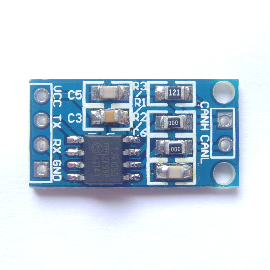

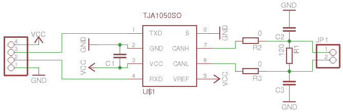

kann mir jemand sagen wofür die 0 Ohm Widerstände auf diesem TJA1050
board vom chinesen gut sind?
Ich hab mal den schlatplan anhand der bilder nachgezeichnet.

Einseitige Platine, unvermeidbare Leitungskreuzung. 0 Ohm Widerstände
lassen sich im Gegensatz zu Drahtbrücken mit der Maschine bestücken

Die Platine ist 2seitig, es gibt eine durchkontaktierung für den
Abschluss widerstand
