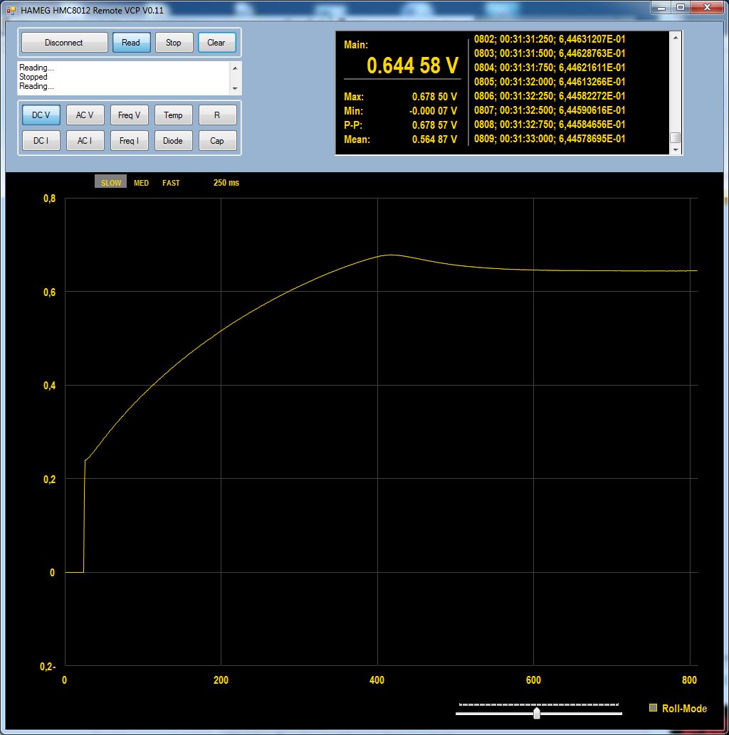

von Stefan D. (mackie05)
hier schon mal auf die Schnelle, bei einem Widerstand von 10K.
Heizstrom startet bei 310mA (5V) und sinkt kurz danach auf 285mA ab. Im
Eingeschwungenen Zustand(85,5°C) bleibt der Heizstrom bei 276mA.
Aufheizdauer ca. 390 Sekunden bei einer Temperatur Differenz von 62,5K.
Testumgebung:
- 23°C Umgebungstemperatur
- Steckbrettaufbau
- keine Wärmeleitpaste zwischen Heizfläche und LM35DT
- Keine Abschottung gegen Luftzug, keine Isolierung
LM35 gibt 10mV/K aus. 50°C => 0,5 V
Bild 1: Aufheizvorgang
Bild 2: Detail - Temperatur halten (Peaks vermutlich vom
Steckbrettaufbau)
Später mehr mit anderen Widerständen und Abschottung gegen Zugluft.
Stefan

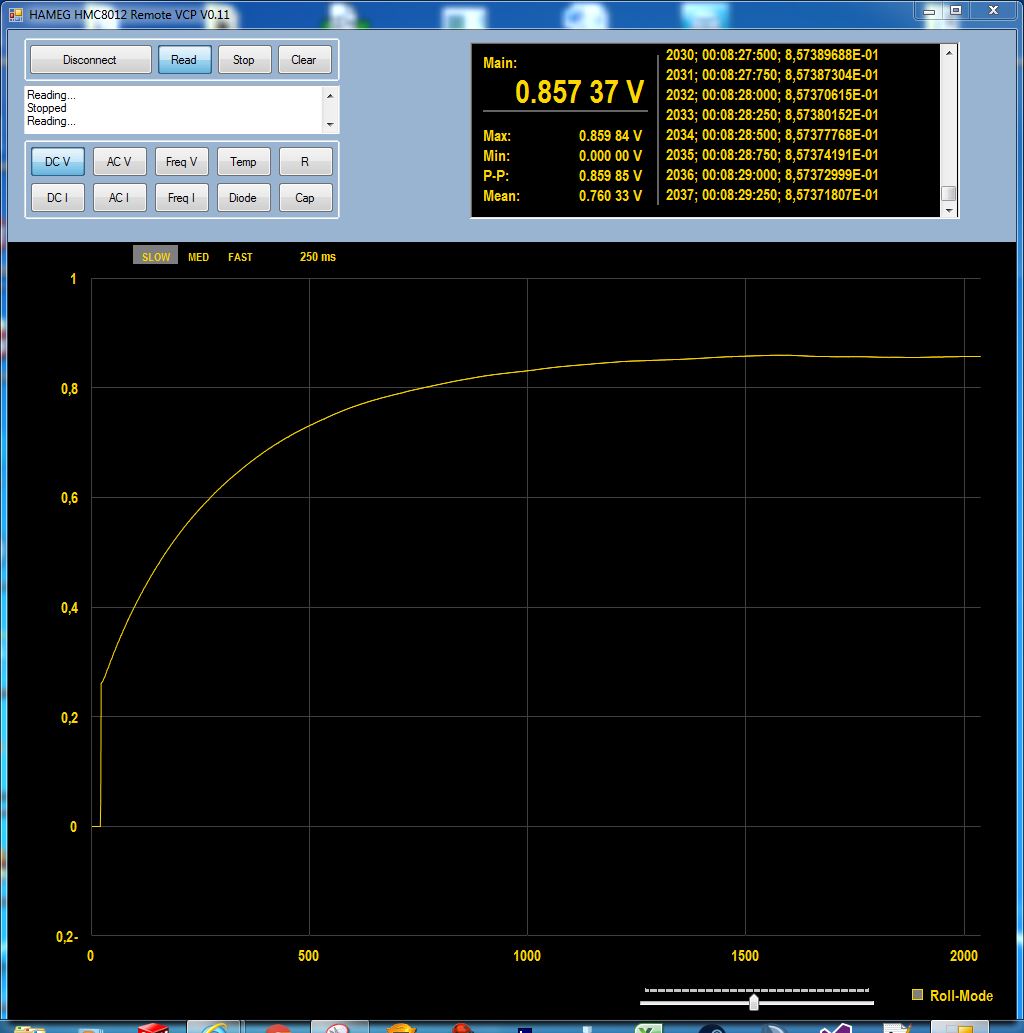

So, hier nochmal mit 22k und 50k.
Habe jetzt nochmal eine Zusatzlast (Aluklotz 17x24x4.5mm) zwischen
Heizer und LM35 bei 50k gehangen und das Ganze gegen Zugluft isoliert.
Der Überschwinger ist jetzt weg. Die Temperatur pendelt sich bei 40°C
ein und wird nach Approximation der Peaks (vermutlich durch fehlende C´s
am LM35) auf +/-0.015K genau gehalten. Habe jetzt noch keine Störung wie
Steigerung der Umgebungstemperatur durchgeführt, bin aber dennoch recht
beeindruckt von der Regelung, zumal ein Teil der Schwankung
möglicherweise noch auf den schlechten TempCo des 50K
Metallschichtwiderstandes zurückzuführen ist.
Nach ca. 205 Sekunden ist der Wert auf 0.1K genau.

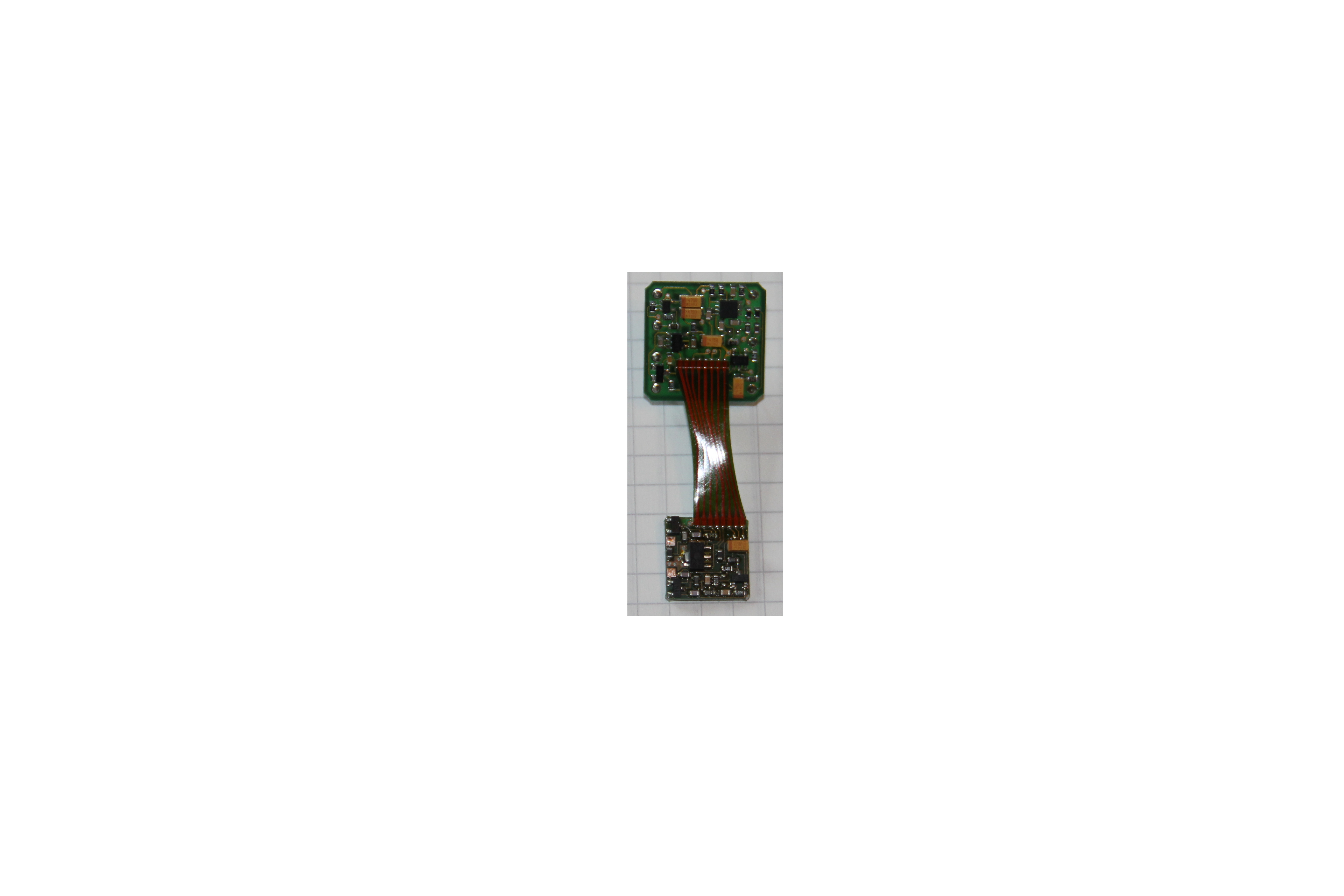

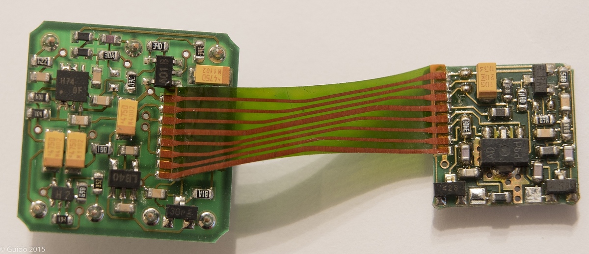

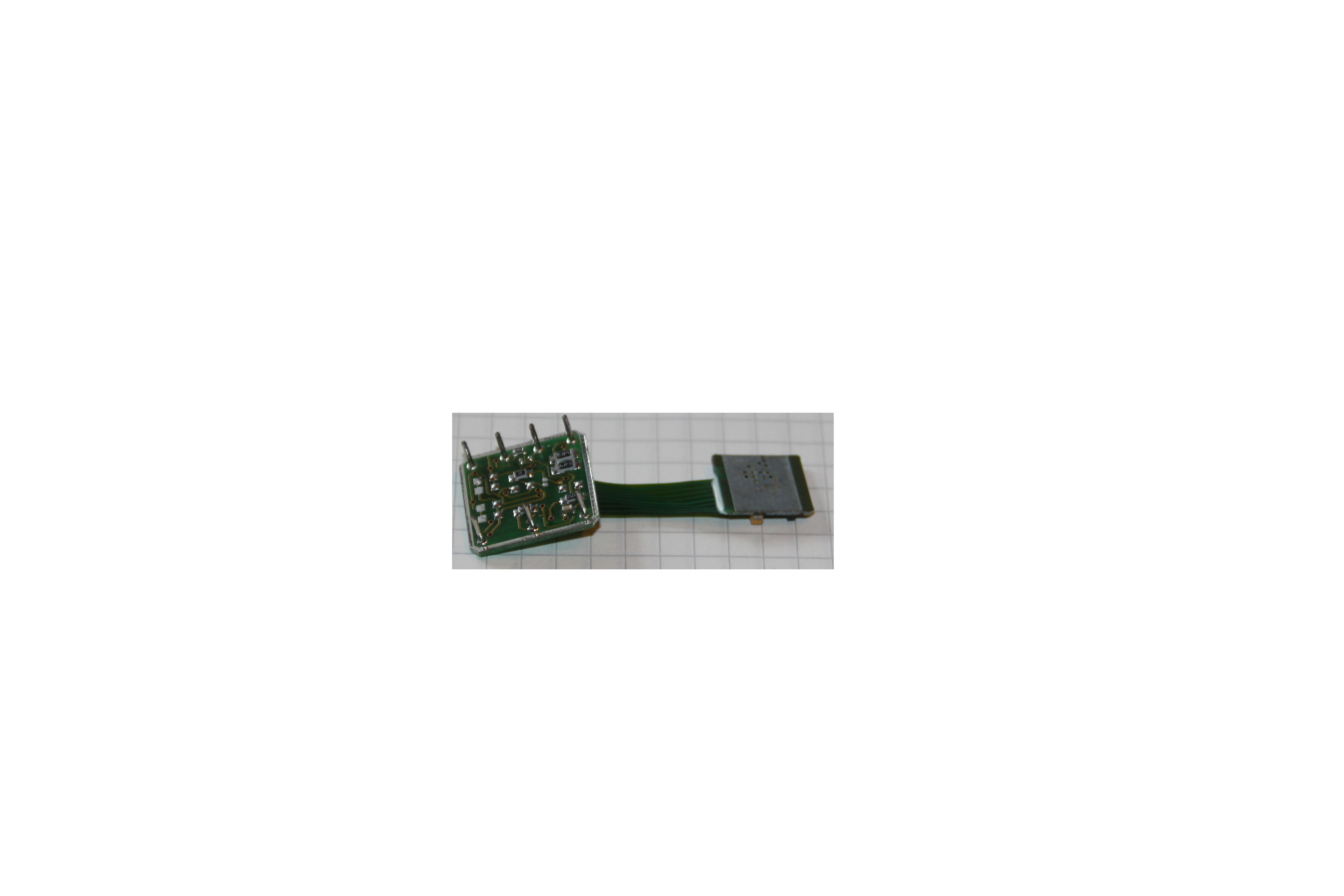

von Old P. (Gast)
meine sind angekommen, hier noch ein paar scharfe Fotos davon.
Old-Papa
von Hans-Georg L. (h-g-l)
Schöne Fotos :-)
Auf dem ersten Foto sieht man auf der rechten kleineren Platine
unterhalb des Leistungstransistors auch schön die beiden Pads wo der
Quarz angeschlossen wird.

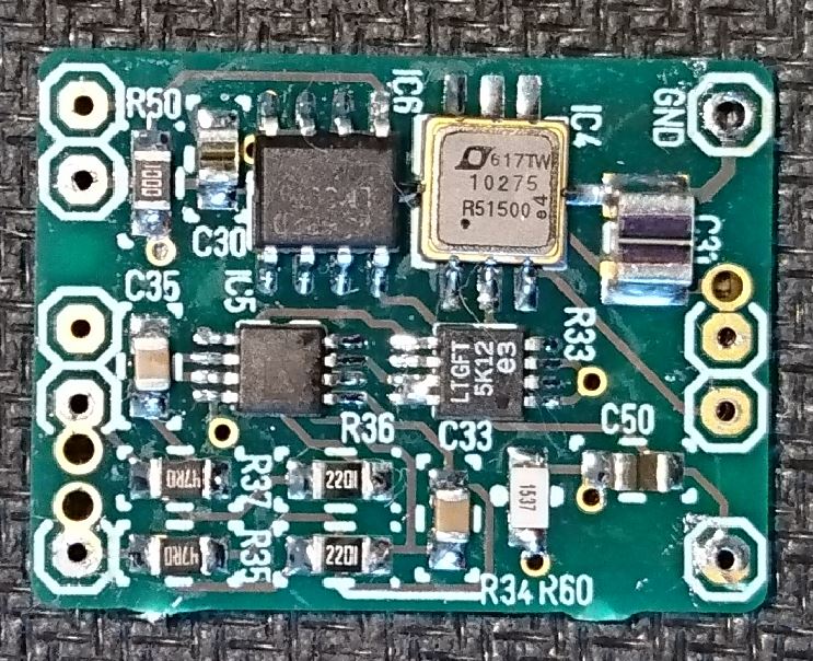

Hallo Hans-Georg,
hier ein erstes Ergebnis mit Deinem Quarzheizer zur Temperierung einer
Spannungsreferenz. Bei dem Teil habe ich die 5V einer LT1027-LS8 mittels
LT5400 auf 4V heruntergeteilt und anschließend auf exakt 4V getrimmt.
Jetzt laufen die ersten 100 Stunden Alterung. Danach werde ich mal
schauen wie es aussieht. Nach aktuellen Messungen mit einem LM35 neben
der Referenz kann ich die Temperatur auf +/-50mK konstant halten. Der
Quarzheizer sitzt direkt auf der großen Platine, die Heizplatine ist
rücklings draufgelegt, dann kommt ein Wärmeleitpad, eine Aluplatte zur
besseren Verteilung und wieder ein Wärmeleitpad um alle Komponenten auf
der Referenzplatine(Ref3) zu heizen.
Gruß Stefan
