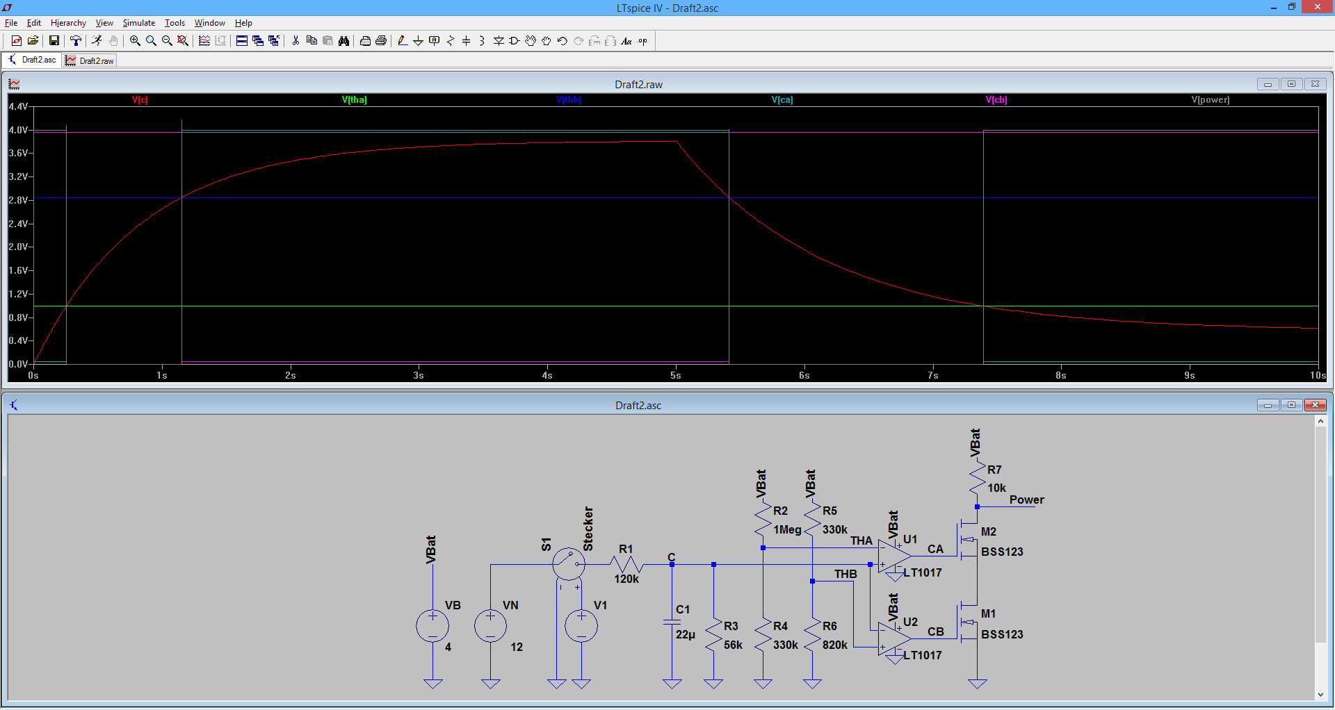

Meine Anforderung wäre, wenn ich den Netzschalter außen einschalte
sollte der Kontakt für die Powertaste kurz zugehen (1 Sekunde),
damit fährt das Tablet hoch.
Schalte ich nach einiger Zeit den Netzschalter aus, so soll wieder der
Kontakt kurz zugehen und das Tablet (Akku versorgt) fährt herunter.
Die Schaltung selbst könnte man zum Beispiel Akku versorgen.
Hat wer eine Idee? Wäre sehr dankbar !

Am 12V Anschluss eine RC-Kombination anschließen, und so
dimmensionieren, dass sicher der Kondensator etwa in einer Sekunde
auflädt. Zwei Komperatoren überwachen die Spannung am Kondensator, wobei
einer bei größer 1V schaltet, der zweite bei kleiner 11V. Die beiden
Komperatorenausgänge UND-Verknüpfen und damit ein Relais schalten,
welches die Tablet-Taste elektrisch drückt (je nach Potenzial der
Powertaste auch einfach einen Transistor nehmen).

Kannst du mir möglicherweise ein kleine Skizze mit den derzeit gängigen
Bauteilen zukommen lassen, ich würde mir dann bei basteln leichter tun.
Liebe Grüße
Josef
Anbei eine Simulation der Überlegung. Die Dimmensionierung ist
beispielhaft. Sollten die Impulse symmetrisch sein, müsste man das
Entladen mittels Widerstand anpassen. Gegebenenfalls sollten die
Spannungsteiler noch hochohmiger dimmensioniert werden, um den Akku zu
schonen. Die MOSFETs zur UND-Verknüpfung sind eher ungeeignet für 4V
Betriensspannung, waren die Erstbesten im Simulationsprogramm. Die
Komperatoren sind ebenfalls zufällig gewählt.
