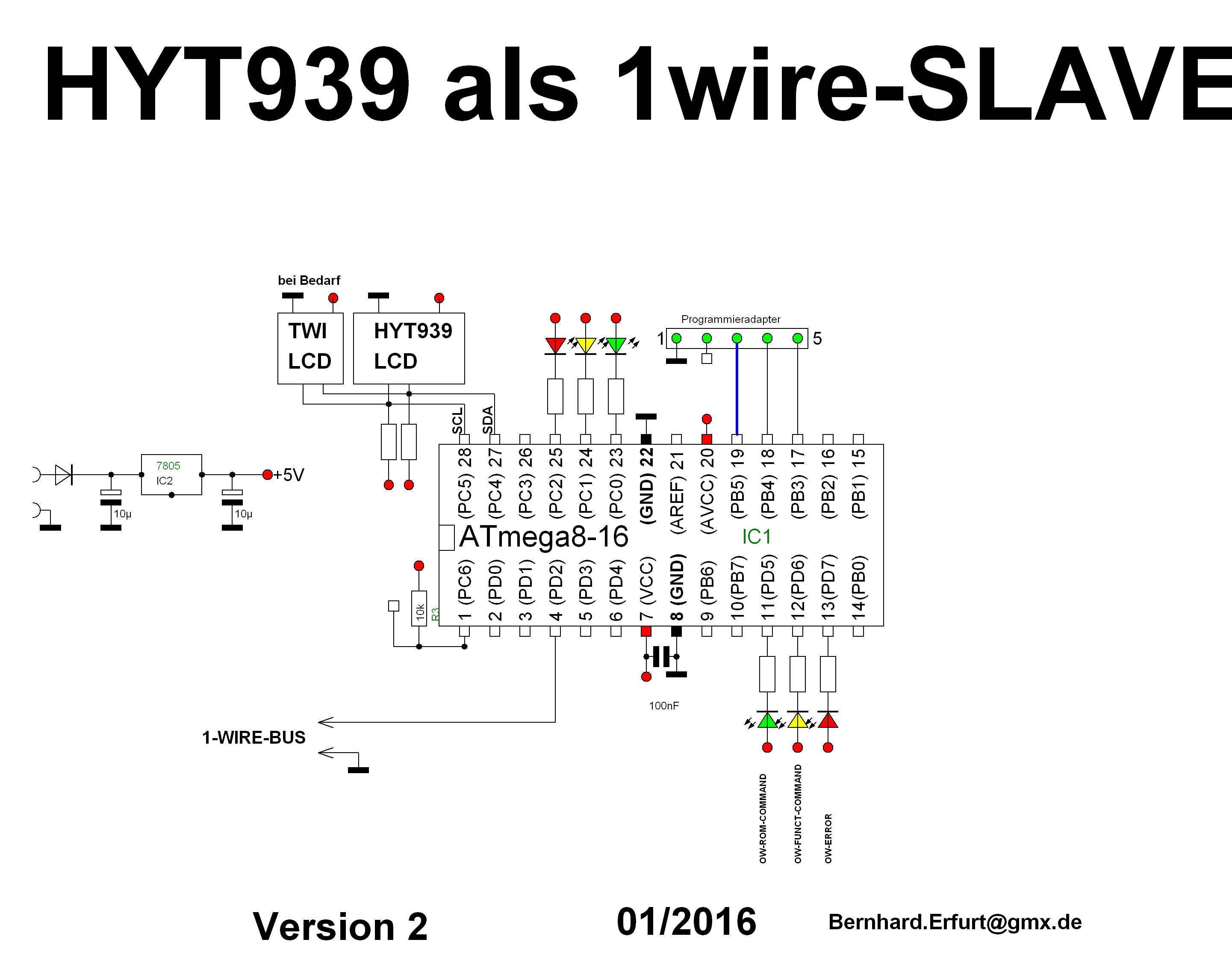

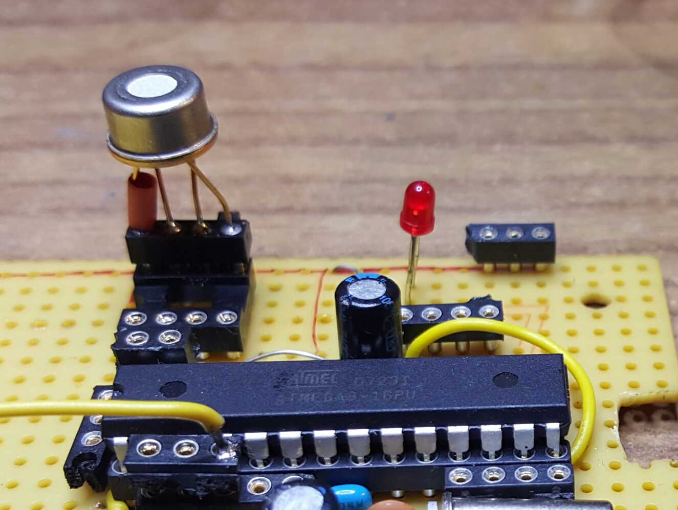

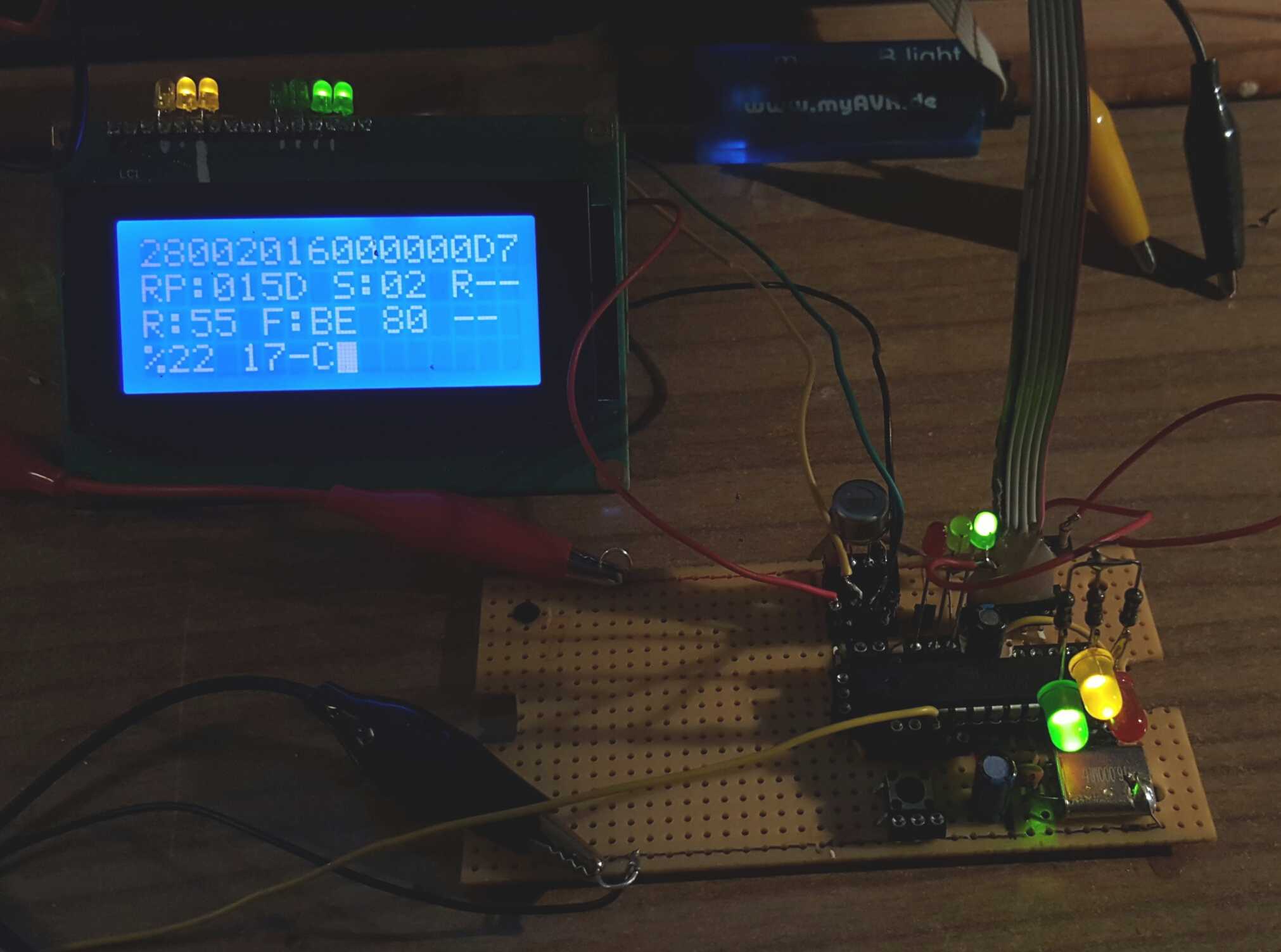

In dieser Version simuliert der 4MHz getaktete AVR (5mA) einen DS18B20
(FAMILY 28h) mit der Besonderheit, dass die Luftfeuchtigkeit RH in % zur
Verfügung gestellt wird.

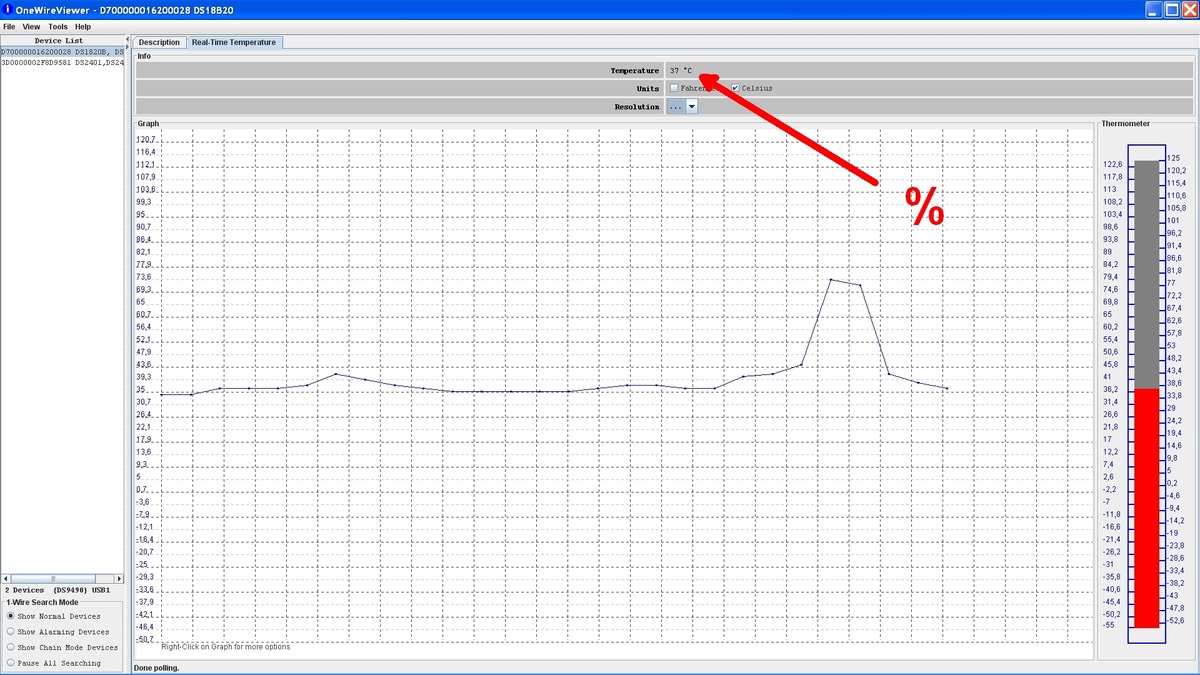

Somit könnte man sofort, z.B. mit dem Programm OneWireViewer, den Slave
auslesen und sich das Ergebnis anzeigen lassen.
Ist der HYT939 nicht vorhanden, nicht ansprechbar oder defekt meldet der
Slave 99°C (99%).
Die ROM-ID kann geändert werden momentan (28 00 20 16 00 00 00 D7),
bei Programmstart wird automatisch ein CRC7 Check durchgeführt und ggf.
die Prüfsumme korrigiert.

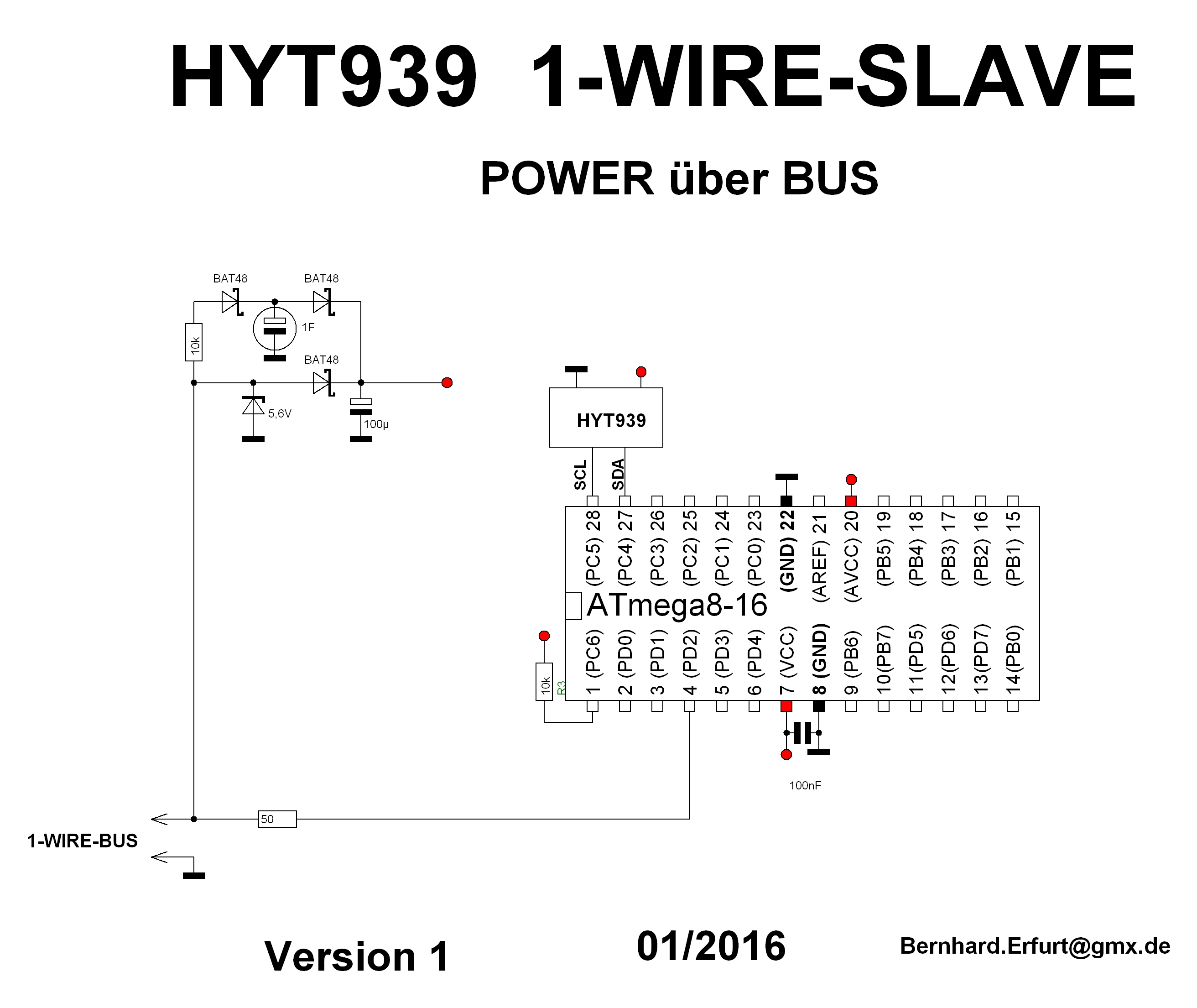

Eine Stromversorgung über den 1wire-Bus wäre möglich, der Master muss
nur genügend Power zur Verfügung stellen.
