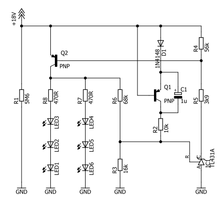

Hallo Zusammen,
ich habe hier die Schaltung aus einer 18V Akkulampe. Größtenteils
verstehe ich die Schaltung (z.B. Unterspannungs-Abschaltung mit IC1),
allerdings kann ich mir den Schaltungsteil um Q1 nicht erklären. Wer
weiß was das ist?
Gast #4416739
Die Schaltung ermöglicht das Einschalten, denn die Spannung wird an den
LEDs gemessen, deshalb wird auch nicht mehr eingeschaltet, wenn sich die
Akkus erholen. Beim Einschalten wäre die LED-Spannung nicht vorhanden
und die Schaltung ist im "off-hold".
Q1 soll im ausgeschaltenen Zustand den C entladen (Collektor ist dann
höher als die Basis), damit es beim nächsten Einschalten wieder geht.

Sebastian W. schrieb:
> Wer
> weiß was das ist?
Wenn ich mir dies so auf die Schnelle ansehe ist dies eine
"Startvorrichtung".
Ohne diese Schaltung,wuerden die Leds sich nicht einschalten lassen.Beim
Einschalten der Akkulampe wird der Ladestrom durch den Elko dazu
verwendet den TL431 "durchzuschalten".Dies wiederum laesst Q2 leitend
werden und damit ist dann der Regelkreis fuer den TL431 geschlossen.Beim
Ausschalten der Lampe wird der Transistor Q1 dazu verwendet den Elko
ueber die Betriebsspannungsanschluesse zu entladen um fuer einen neuen
Einschaltvorgang zur Verfuegung zu stehen.
Im eingeschalteten Zustand sollten ueber den gemeinsamen Anschluss der
Widerstaende R6,7,8 ca 13V zu messen sein (TL431 hat eine Referenz von
2.5V)
