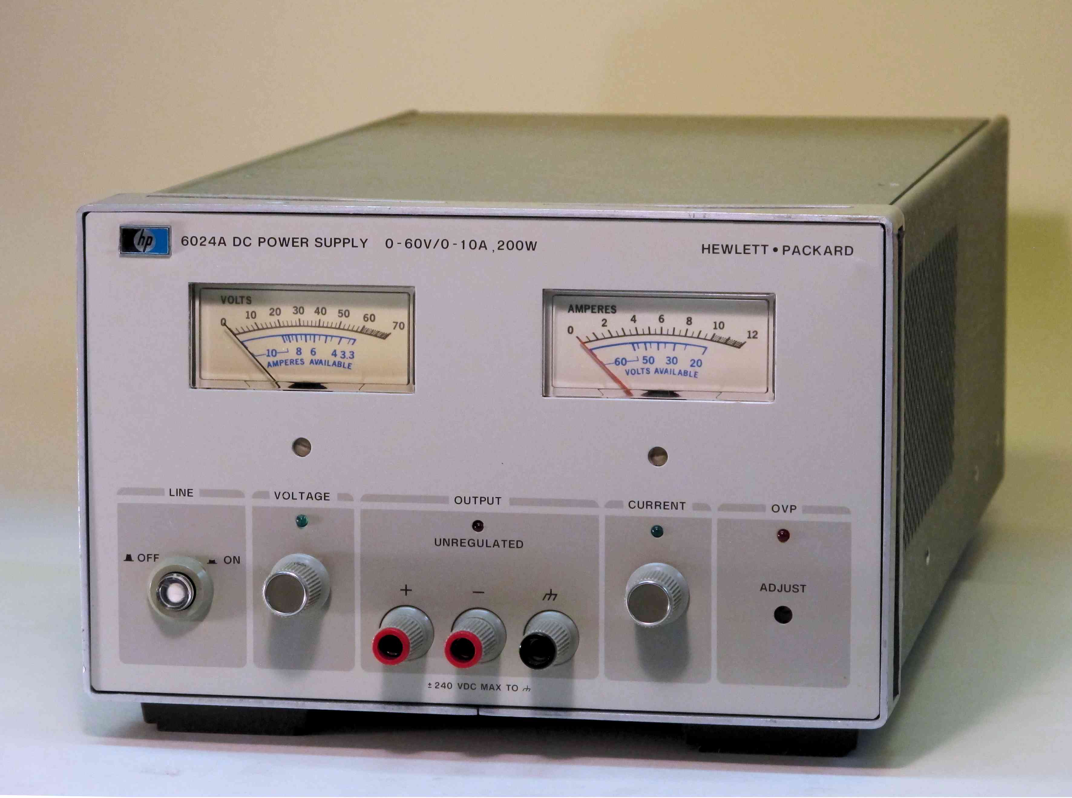

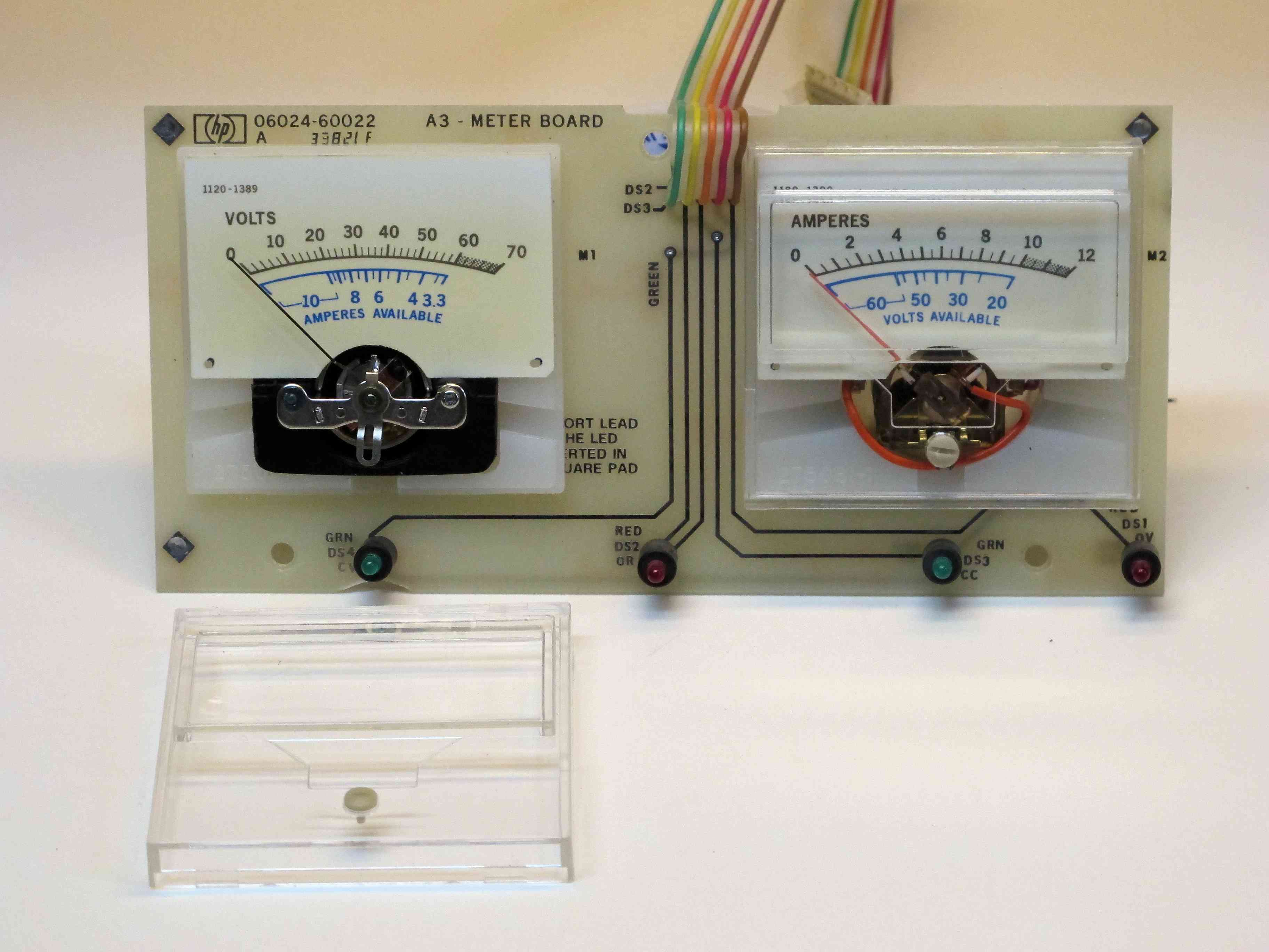

Gezeigt hier sind ein paar Bilder einer etwas extremen HP6024A Reparatur
der Anzeige Instrumente.

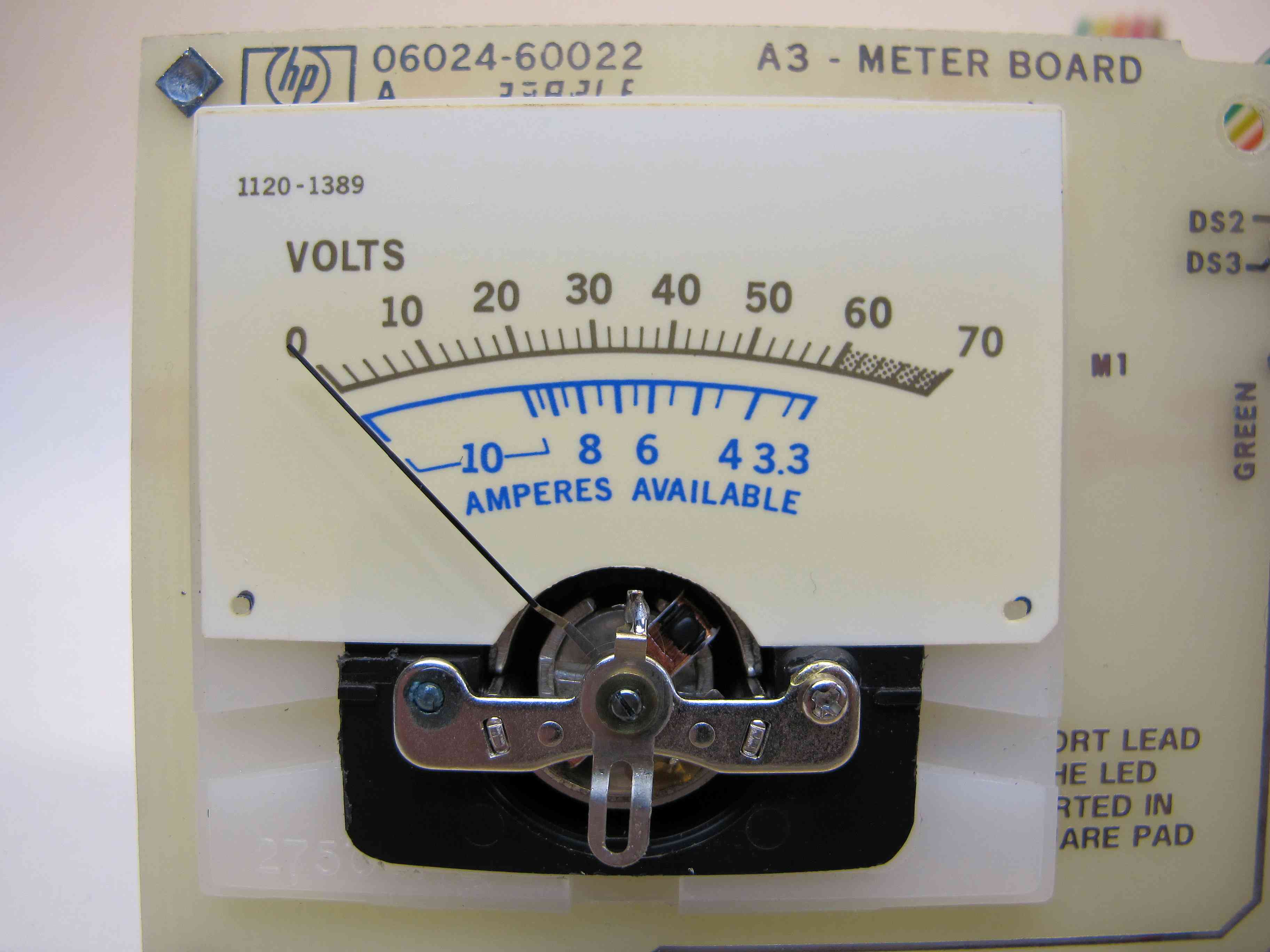

Es begab sich, daß ich das HP6024A wegen einem elektronischem Ausfall
reparieren mußte. Das war an sich kein Problem. Mir fiel dann auf, daß
die Voltmeter Nadel in der Mitte stecken blieb.
Ich öffnete das Instrument und mußte zu meinen Bedauern feststellen, daß
die hintere Spannbandaufhängung durch Plastikalterungserscheinungen
beschädigt war und nicht mehr wirklich reparierbar ist.
Leider kann ich im Augenblick kein Original Ersatzinstrument finden. Die
üblichen Verdächtigen haben leider alle nichts. Also, was tun?

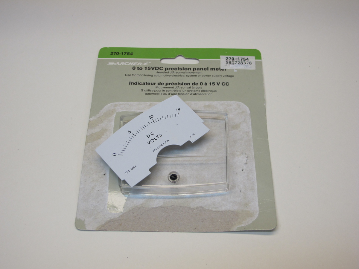

Aus diesen Grund suchte ich nach einen Ausweg, den ich in der
Bastelkiste in der Form eines vorhandenen Radio Shack 0-15V Analog Meter
fand.

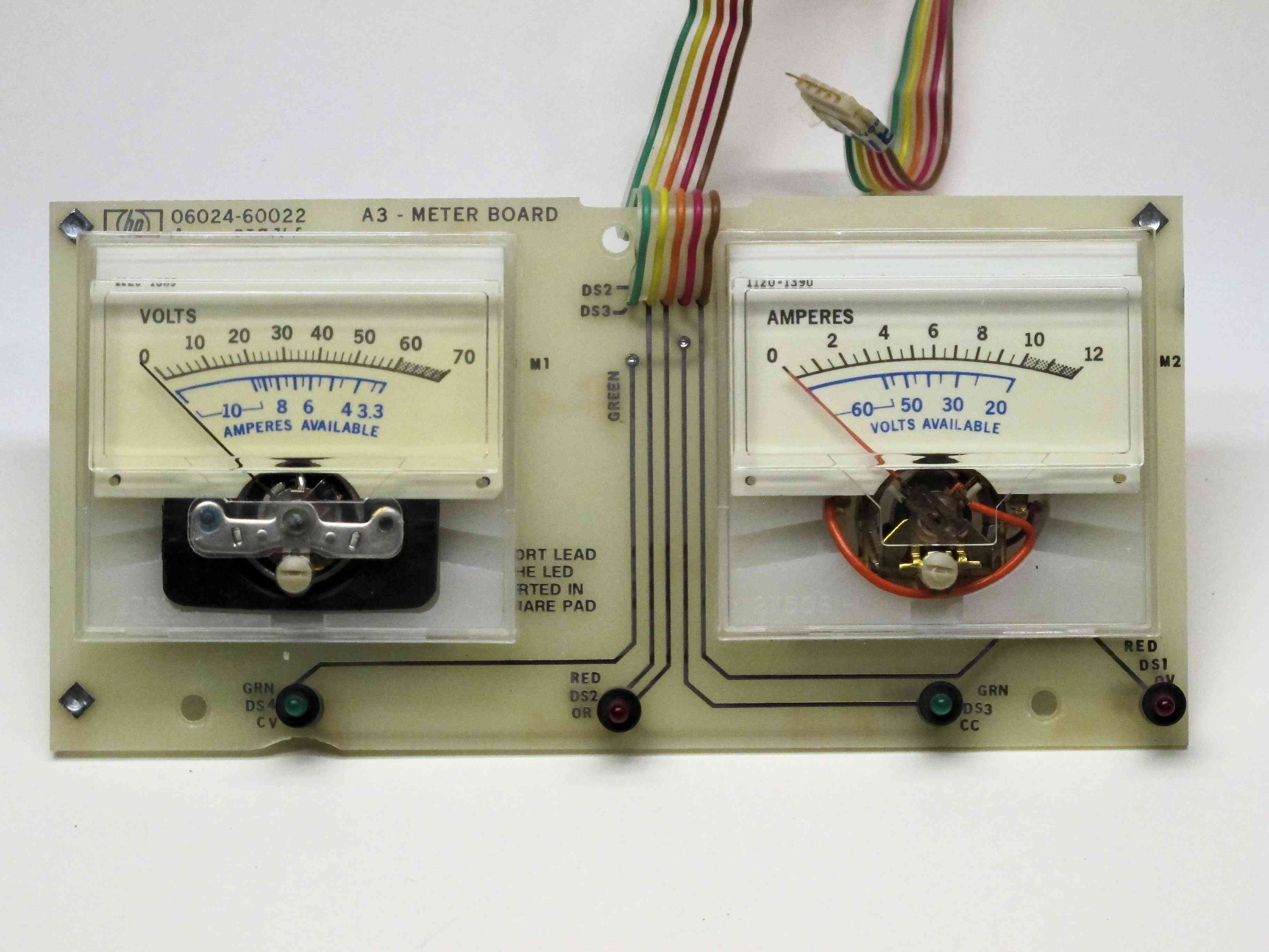

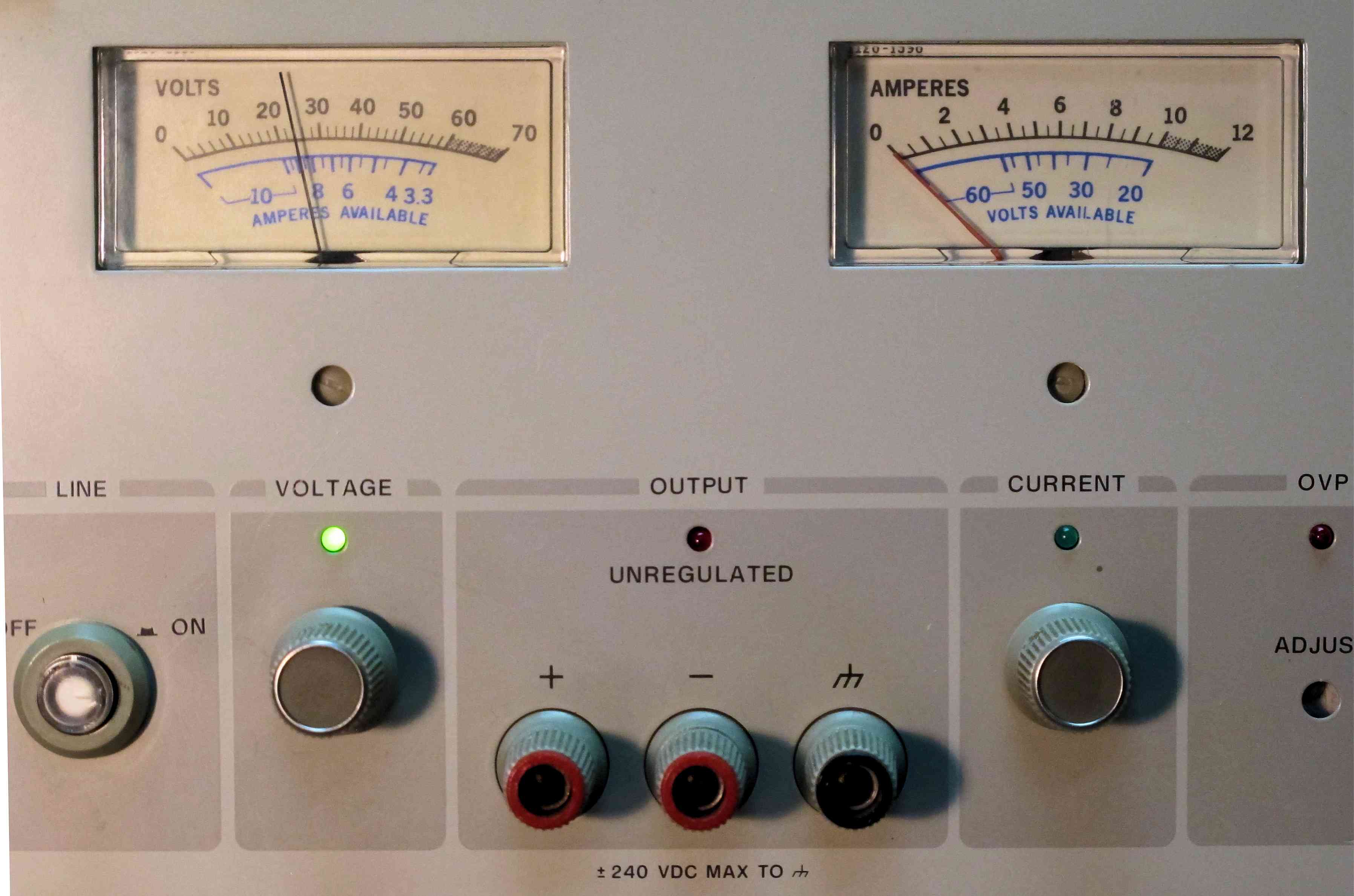

Wie die Bilder zeigen modifizierte ich das HP Gehäuse und das Gehäuse
des Original Instruments und baute das Meßwerk des neuen Instruments in
das alte Gehäuse ein. Eine Stunde später war es fertig. Ich muß nur noch
die Nadel rot einfärben.
Interessanterweise ist die Genauigkeit der Anzeige immer noch innerhalb
der Spezifikation. Ich dachte schon, ich müßte die Skala neu
kalibrieren.
Was noch interessanter war, ist, daß ich zufälligerweise nicht einmal
den Vorwiderstand ändern mußte.

Sehr schön gemacht, Gerhard, danke fürs Posten!
Wenn es andere Betroffene gibt, das neue Instrument ist von Micronta,
0 to 15VDC precision panel meter
Jeweled d'Arsonval movement
Use for monitoring automotive electrical system or power supply voltage
Micronta 270-1754   Archer 580728378
HP-original auf der Skala:
1120-1389 (0-70V 0 - 70 VOLTS  10 8 6 4 3.3 AMPERES AVAILABLE) und
1120-1390 (0-12A 0 - 12 AMPERES  60 50 30 20 VOLTS AVAILABLE)
montiert auf 06024-60022  A3 - meter board

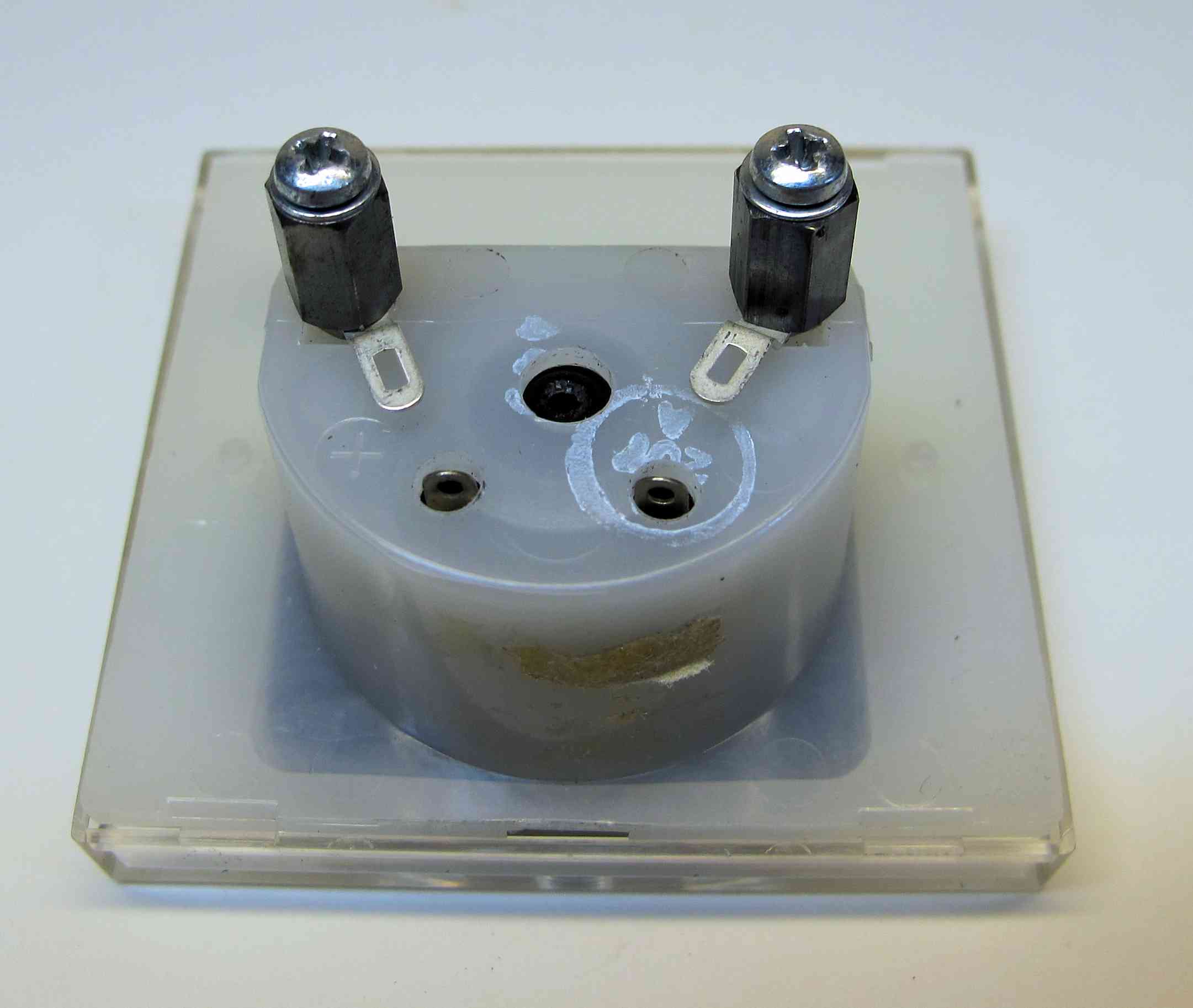

Leider war der Umbauc doch nicht so einfach wie es aussieht. Um das
Micronta Gehäuse in das HP Instrument Gehäuse einbauen zu können,
bedurfte es einiger Vorarbeit:
Zuerst musste ich gewisse Napfen am Boden mit einem 6mm (0.25") 4-Flute
Flachfräser entfernen.
Das Micronta Grundgehäuse mußte auch kleiner zugeschnitten werden,
ferner, die Ober- und Unterseite des zylindrischen Teils mussten ca. 1mm
flach gefeilt werden damit sich das Micronta Gehäuse wue gezeigt
einschieben ließ. Auch mußten zwei Bohrungen für die elektrischen
Verbindungen gebohrt werden. Der Zweck des Mittelloch ist, das
Microntagehäuse von unten wieder rausdrücken zu können.
Da das Micronta Gehäuse etwas zu hoch war, mußte ich auf der flachen
Oberseite des HP Gehäuse eine 2.6mm tiefe Ausparung mit dem Flachfräser
vorsehen. Das ist auf einem Bild erkenntlich.
Ferner muss man auf der Rückseite der klaren Abdeckung 0,5mm einfräsen
damit die höchsten Teile des Micronta Instruments nicht die Abdeckung
berühren weil sich sonst die Abdeckung nicht gerecht einschnappen läßt.
Tut mir leid, daß diese Vorkehrungen nicht erwähnt wurden. Ohne
Fräsmaschine ist das nicht so perfekt durchführbar. Der schwierigste
Teil wäre speziell das Flachfräsen der Abdeckungsrückseite. Allerdings
ist nicht gesagt, daß es bei anderen Instrumenten überhaupt notwendig
ist.
Der Zeiger des Ersatzinstruments ist ein paar mm länger wie das
Original. Vor einer Verkürzung des Zeiges würde ich Abstand nehmen
wollen, weil es die statische Balance des Zeigers verändern würde und
möglicherweise zu Kalibrierfehler führen könnte.
Wenn ein anderes Instrument verwende werden soll, aufpassen, daß ein
etwaiger interner Vorwiderstand entfernt wird. Das Micront Instrument
kam mit einem externen Vorwiderstand. Ich vermute, ohne zu messen, dass
der Vollausschlagstrom 1mA ist weil der Innenwiderstan der Spule um die
90 Ohm war. Ich werde das bei Gelegenheit nachprüfen.
Ich werde später noch die gewünschten Bilder des HP Messwerks posten.

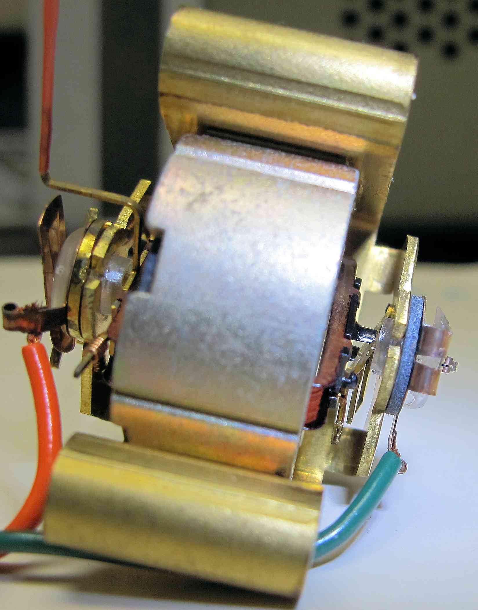

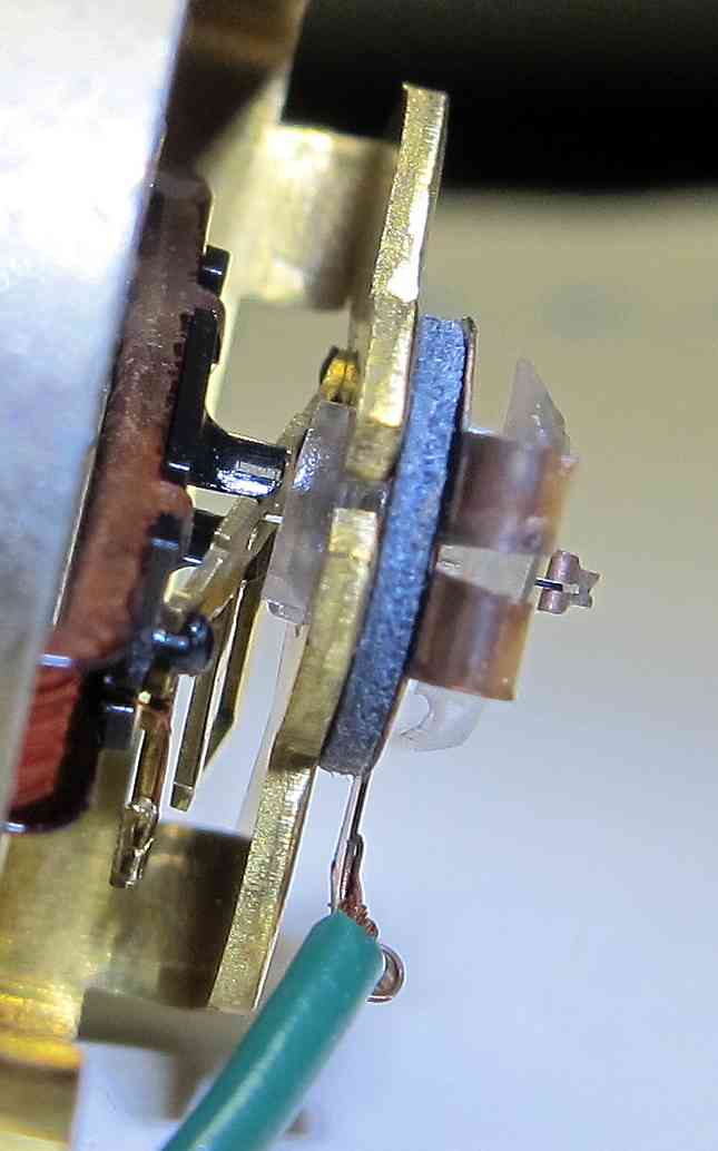

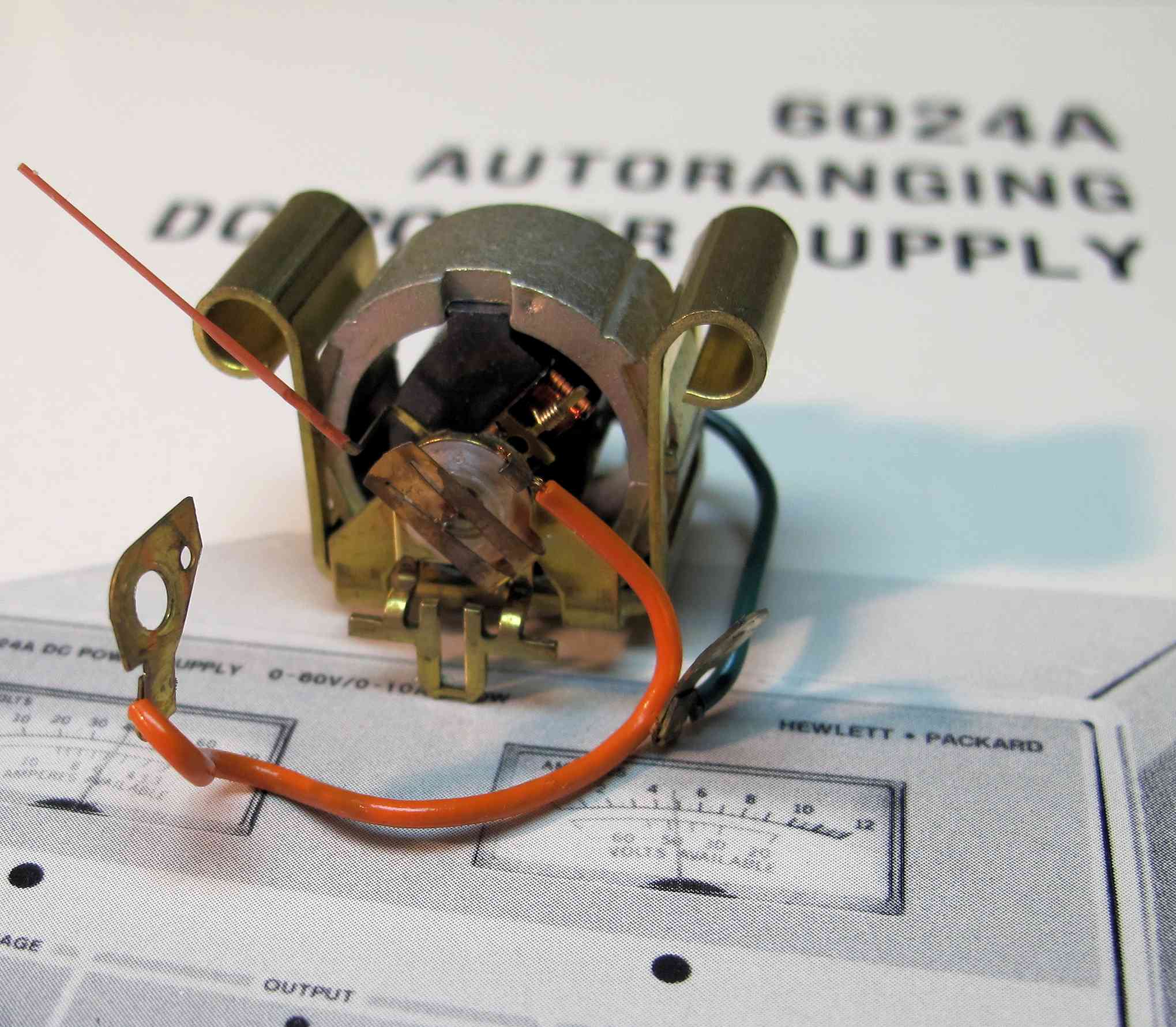

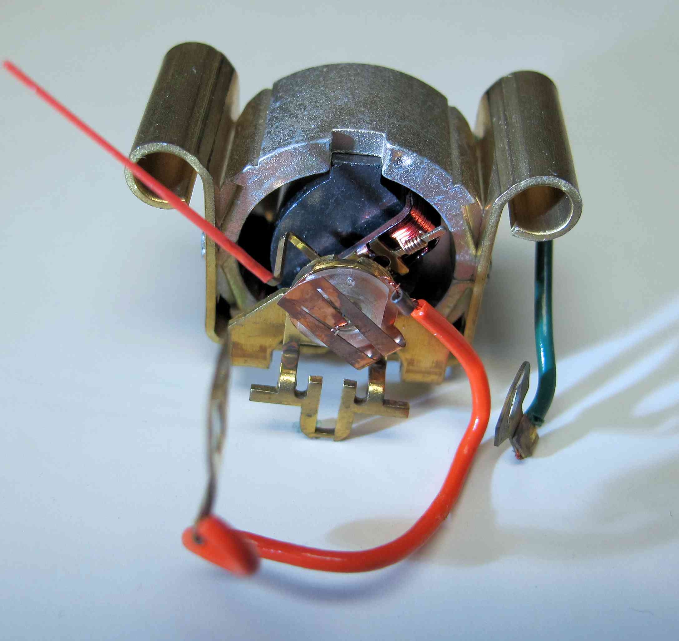

Die Fehlerursache sind gebrochene Zentrierungszapfen der rückseitigen
Spannband Montierung.
Durch das Schweissen der Spannbandbefestigung kann man das Band nicht
ablöten. Das wäre notwendig um den gebrochenen Teil reparieren zu
können. Ohne neues Spannband kann ich mir nicht voratellen, das wieder
reparieren zu können. Ich habe schon einige Messerke repariert, hier
aber, kapituliere ich wegen der (billigen, nicht wartbaren) Art der
Konstruktion. Das Mrsswerk ist an sich nicht schlecht; nur war es nicht
als reparierbare Einheit vorgesehen.

#4417812
Gerhard O. schrieb:
> Ich muß nur noch
Warnung: Das Gewicht der Farbe stört die Balance des Instruments
wahrscheinlich recht stark. In der Mitte hat der Zeiger keine
Fehlstellung, links und rechts kippt der Zeiger etwas in Richtung nach
außen weg.
Ein Standard-Test für die Balancierung eines Messsystems ist es, das
Gerät um 90 Grad zu drehen. Wenn dann sich dann der Nullpunkt nicht
verschiebt, ist das Gerät in Ordnung.

Hallo Peter,
danke für Deine Warnung und Hinweise. Ich hatte insgeheim auch schon
dieselben Bedenken. Obwohl ich in der Vergangenheit größere Meßwerke
balanciert habe, ist dieses Modell nicht sehr gut dazu geeignet. So,
werde ich es wahrscheinlich lassen. Ein schwarzer Zeiger ist nicht so
schlimm.
Ein Kanadisches Sprichwort passt hier dazu:
"Quit while you're ahead";-)

OP #4417888
eProfi schrieb:
> Magst Du noch Fotos machen vom Original-Instrument, wo man die
> betroffene Spannbandaufhängung sieht?
Anbei noch ein paar der verlangten Fotos.
Man sieht das Problemteil leider nicht gut. Das schadhafte Stück ist der
rechte milchig-weiße Plastikring. Die Zapfen die durch die
Befestigungswinkel reichen sind mit der Zeit abgebrochen. Durch meine
eigenen Versuche brach dann noch der zweite Befestigungszapfen der das
Spannband an der Spule zentriert. Jedenfalls siehst Du wie es von Nahe
aussieht.
Gruß,
Gerhard
