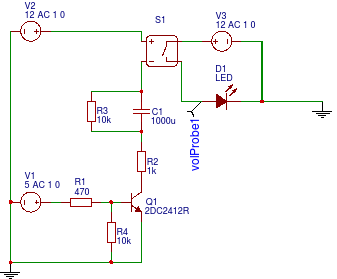

könnte ihr mir dabei helfen einen Schaltplan zu entwickeln?
Zunächst hatte ich überlegt das Ganze mit einem Mikrocontroller zu
erledigen, aber das wäre vermutlich ziemlich overengineered.
Hintergrund:
Bei Einlegen des Rückwärtsgang (12V) wird an einer Video-Box geprüft
welcher Eingang geschaltet ist. Wenn der Konroll-Pin auf HIGH (5V) ist,
dann soll von DVD auf die Rückfahrkamera umgeschaltet werden. ->
Schaltimpuls mit einem Halbleiterrelais.
Aufbau:
Die Schaltung soll zwei Eingänge haben, an denen unterschiedliche
Spannungen anliegen: 12V und 5V
Als Ausgangen soll ein Halbleiterrelais dienen.
Die 12V sollen gleichzeitig als Spannungsversorgung für die Schaltung
dienen.
Zur Funktionsweise:
Wenn die Schaltung mit dem 12V-Eingang 'gestartet' wird, dann soll am
zweiten Eingang geprüft werden ob dieser aktiviert ist (ca. 5V).
Ist das der Fall, dann soll das Halbleiterrelais für 500-1000ms
schalten.
Wenn der zweite Eingang allerdings auf 0V liegt, dann soll nichts
passieren.
Bei Wegnahme der 12V soll sich die Schaltung deaktivieren und bei
erneuten aktvieren wieder die selbe Prüfung wie oben erfolgen.
Ich würde die benötigten Teile gern bei Reichelt bestellen und auf einer
Lochrasterplatine aufbauen. Als Halbleiterrelais würde sich bei Reichelt
vermutlich das S26M D02 anbieten.
Vielen Dank für eure Hilfe.
Beste Grüße
Sven
> schalten.
Ich würde das etwa so probieren:
  12V o----------.
                 V ->  HL-Relais
             .---o
            10k ===  Größe ausprobieren: 1000uF aufwärts
             '---o
                1k
   5V o-470R-o-|
            10k  |
  GND o------O---'
Ich frage mich allerdings, wozu du dort, wo es einen Rückwärtsgang gibt,
ein Wechselstrom-HL-Relais mit 600V und Nulldurchgangsschalter
brauchst...

@Minimalist
Ein "wired and" wird vermutlich nicht funktionieren, weil der 12V
Eingang nicht auf GND geht wenn die 12V nicht anliegen. Der Stromkreis
wird unterbrochen. Korrigiert mich, wenn ich hier einen Denkfehler habe.
@Lothar Miller
Vielen Dank für deinen Vorschlag. Ich habe probiert die Schaltung mit
verschiedenen Online-Tools zu simuliern (partsim, circuitlab, easyeda)
Leider gibt es bei einer 'Zeitsimulation' kein Schaltverhalten.
Das S26M D02 Relais ist also nicht geeignet. Welches Bauteil könnte man
stattdessen als Strom-/Spannungskontrollierten Schalter verwenden?
