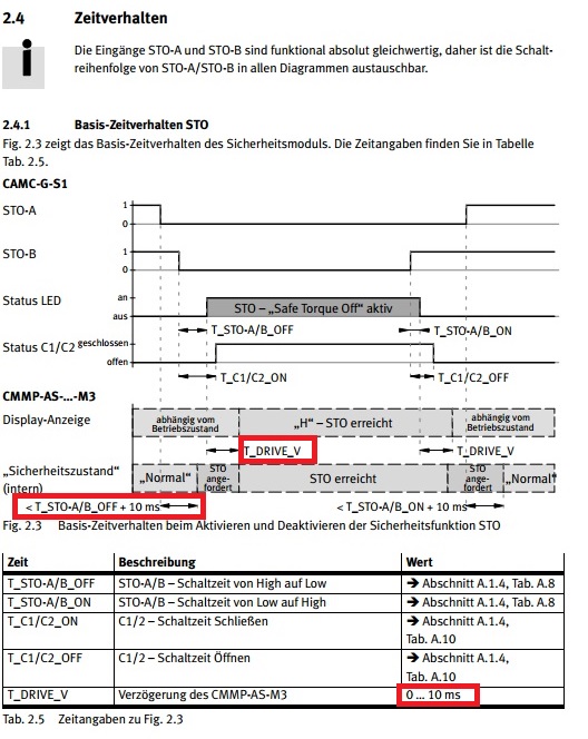

Danke für eure Antworten. Ich habe mal das Zeitverhalten des Controllers
ausgewertet, hier wären es im worst case 20 ms (Siehe Bild)
Der Controller steuert einen elektrischen Zylinder an bzw. einen
Servomotor. Auf die schnelle finde ich gerade nichts im Datenblatt des
Servomotors bzgl. Bremszeit, Auslaufzeit,.. o.Ä. Kann ich davon
ausgehen, wenn der Servomotor keinen Strom zieht, dass dieser sperrt,
wäre eigentlich nicht richtig
EDIT: Folgendes habe ich gerade noch entdeckt:
"Bei aktiver Sicherheitsfunktion STO „Safe Torque Off“ ist die
Energieversorgung zum Antrieb sicher unterbrochen. Der Antrieb kann kein
Drehmoment und somit auch keine gefährlichen Bewegungen erzeugen."
Das heisst, ich brauche die Auslaufzeit (des Zylinders bzw. Bremsweg)
nicht mehr beachten?
Sorry, ist mein erstes mal dass ich so etwas mache, deswegen frage ich
lieber zur Sicherheit nach gg
