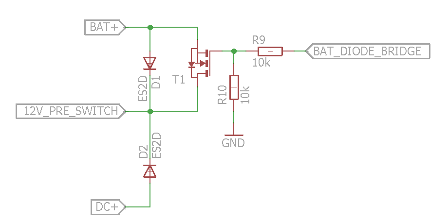

fuer mein Projekt habe ich Akku oder Netzteil Betrieb vorgesehen. Die
Akkus (3s LiIon) sollen aber nicht geladen werden. Ich betreibe einen
Stepper Motor mit ~12V. Um zu verhindern das Strom vom einer Quelle in
die andere Quelle fliesst habe ich je eine Diode hinter Akku und
Netzteil gesetzt.
Das wuerde nach meinem (begrenzten) Verstaendnis ein Aufladen des Akkus
und eine Beschaedigung des Netzteils verhindern. Soweit korrekt?
Ich messe auch jeweils vor der Diode die Spannung per Spannungsteiler
mit dem uC.
Da ich aber ungerne die 0.5-0.7V der Diode verlieren moechte (Bei nicht
mehr vollem Akku und 3V pro Zelle haette ich lediglich noch ~8,5V),
wuerde ich gerne die Diode umgehen wenn nur der Akku alleine
angeschlossen ist.
Ist es moeglich, macht es Sinn, hat das Nebenwirkungen wenn ich bei
nichtvorhandensein eines Netzteils (also 0V gemessen vom Netzteil) die
Diode hinter dem Akku per Transistor ueberbruecke? Sobald man dann ein
Netzteil einsteckt wird das erkannt und der Transisitor sperrt wieder.
12V ----|-------DIODE-------|---- 11.3V / 12V
        |-----Transistor----|
Danke fuer eure Hilfe!

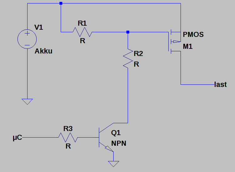

Man kann sich auch eine Mimik überlegen, die zwei MosFets steuert, die
an Stelle der Dioden angebracht sind. Immer, wenn das Netzteil aus/weg
ist, dann wird der FET vom Akku leitend gemacht, sonst wird er gesperrt.
Das hätte den Vorteil, dass in der Leitung nur ein paar (zig) Milliohm
eingeschleift sind mit natürlich deutlich geringeren Verlusten.
Kritisch bzw. etwas aufwändiger wird eben der Übergangsbereich, wenn das
Netzteil die Spannung aufbaut und der Akku noch nicht weg ist. Vor allem
dann, wenn du unterbrechungsfrei arbeiten willst, wenn das Netzteil
zugeschaltet wird.

Die Schaltung aus dem Link zum Verpolungsschutz ist doch fast genau so
wie ich sie plane, mit der Ausnahme das ich den FET nicht per feedback
loop tiggere sondern vom uC.

Primaerquelle soll das Netzteil sein, also sobald ein Netzteil
angeschlossen wird soll sich der FET der die Diode am Akku brueckt
schliessen. Aber den Job wuerde mein uC erledigen.

Gast #4417389
Wenn man den MOSFET groß genug wählt, hält sich der Spannungsabfall in
Grenzen. Normale Transistore und Relais (monostabil) sind in der
hinsicht anders, dass man da nennenswerte Leistung zur Steuerung
benötig, man benötigt als extra Strom - bei langsamer Ansteuerung geht
das mit dem FET fast stromlos. Der BJT hat auch bei kleinen Ströme in
der Sättigung etwa 50 mV an Spannungsabfall.

Kann mir jemand einen Mosfet in SMD bauweise empfehlen, sollte >2A
koennen, auch wenn er im Betrieb nur max. 300mA koennen muss kann es
beim calibrieren des stepper treibers durchaus Spitzen von 1-2A geben
und dann sollte er nicht gleich den Magic Smoke rauslassen ;)
Ich habe gestern (wohl nur in der Bucht geschaut) danach gesucht,
entweder SOT23 mit bis max 0.8A oder TO 252 mit 5A aber ich habe das
PAckage in Eagle nicht gefunden, das wiederum hat mich sehr stutzig
gemacht da es ja hunderte PNPs in eagle gibt aber keinen mit diesem
Package.

wow, soviel zeug^^ ich glaube ich stelle einfach auf 4s Akku um und
nehme anstatt eines linear reglers fuer die 5V einen DC Wandler, dann
habe ich weniger bauteile und der verlust an der diode ist nicht mehr
schlimm.
vielleicht bin ich auch zu muede, ich schaue mir deinen plan morgen
nochmal in ruhe an.
