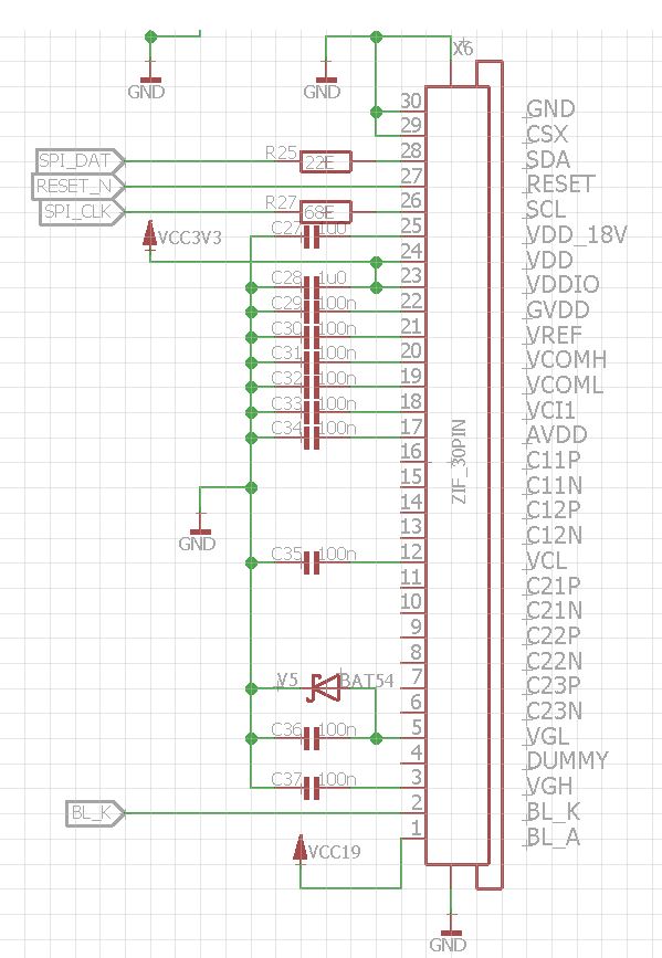

von TM F. (p_richner)
Hier noch einen Ausschnitt vom Schema des Controllers.
von Frank K. (fchk)
Jetzt weißt Du, wofür 0Ω-Widerstände gut sind.
fchk
Ich habe den CSX-Pin jetzt auf den uC verbunden.
Muss ich jedes mal laut Datenblatt eine steigende Flanke am CSX-Pin
setzen, wenn ich ein Display-Command senden will? Oder CSX nur einmal
auf High für die Initialisierung des Displays und danach auf Low während
der ganzen Kommunikation??
Datenblatt ab Seite 20:
http://www.rockbox.org/wiki/pub/Main/SonyNWZE370/ILI9163.pdf
Danke für Hilfen
MfG
von Frank K. (fchk)
!CS low
Kommando plus zugehörige Daten
!CS high
fchk
Danke
Es funktioniert jetzt, ich kann auf das Display schreiben.
