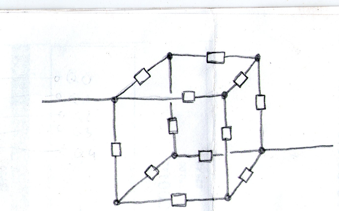

Hallo wie würde man den Gesamtwiderstand von dieser Schaltung berechnen? Irgendwie kann ich nirgends richtig ansetzen. Danke für eure Hilfe

Hallo wie würde man den Gesamtwiderstand von dieser Schaltung berechnen? Irgendwie kann ich nirgends richtig ansetzen. Danke für eure Hilfe Das ist das richtige Futter dafür: https://de.wikipedia.org/wiki/Kirchhoffsche_Regeln Route 6. schrieb: > Das ist das richtige Futter dafür: > https://de.wikipedia.org/wiki/Kirchhoffsche_Regeln Alternativ einfach eine Dreick->Stern Transformation von R3, R4, R7. Danach kann man Rgesamt ganz leicht berechnen.

Zlatan schrieb: > Irgendwie kann ich nirgends richtig ansetzen. Such mal nach Stern-Dreieck Umrechnung :-)

Danke :). Die Methode hatte ich ganz vergessen.
#4418121
Ich habe das nicht vergessen. Aber nur unter roher Gewalt würde ich das berechnen :-( Sieht es so besser aus? Schaltpläne kann man so oder so zeichnen...

Mani W. schrieb: > Sieht es so besser aus? Nö Na dann, noch ein Beispiel...

Doch, lässt sich auch ohne Kirchhoff rechnen.
#4420794
Dreieck-Stern-Transformation müsste ich aber dann zwei mal machen, oder? Aus R3, R4 und R7, und dann aus R5, R6 und einem der Widerstände aus der vorherigen Sternschaltung? Antwort schreiben |
