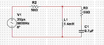

Hallo an alle !
Ich habe ein kleines Verständnisproblem bei meiner Schaltung (siehe
Bild).
Und zwar geht es mir um Übertragungsfunktionen und Filtereigenschaften
der Schaltung.

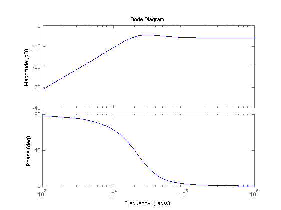

1. Übertragungsfunktion:
Ua/Ue mit Ua= Ul bzw. Ua= UR2+Uc --> hier erhalte ich einen Hochpass,
was mir verständlich ist.
Aber:

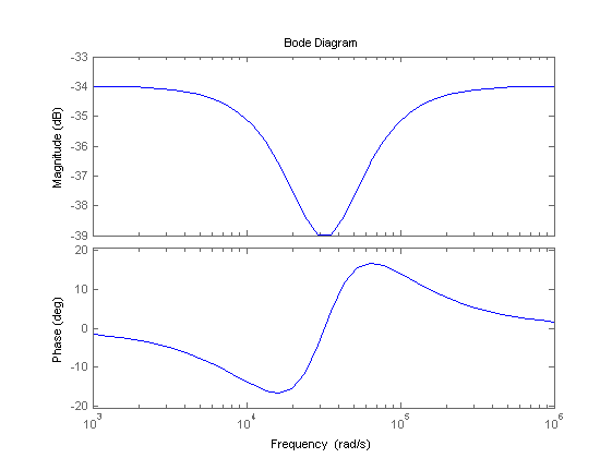

2. Übertragungsfunktion bzw. Eingangsleitwert:
I/Ue --> hier erhalte ich eine Bandsperre , aber wieso? wie lässt sich
das erklären? Wirkt also der Tiefpass (mit C), wenn man den Strom
betrachtet?(was bei Ua ja nicht der Fall ist,weil sich die Spannung noch
einmal über R2 und C teilt)
Schon mal danke für eure Antworten =)
Grüße
Gast #4417745
Danke für deine Antwort, aber ich möchte das gern über die Spannungen
und Ströme verstehen. Wie kommt die Bandsperre im Bezug auf Ue und
I(Gesamtstrom) zustande?
Gast #4417768
Ich glaube, dass ich es gelöst habe. Wenn das noch jemand bestätigen
möchte, wäre ich natürlich sehr froh =)
Lösung:
An der Spule eilt der Strom der Spannung voraus und am Kondensator eilt
der Strom der Spannung voraus.
Das heißt:
Betrachtet man die Ströme so wirkt zuerst der Tiefpass (C) und dann der
Hochpass (L) und es ergibt sich eine Bandsperre.
Betrachtet man jedoch eine Spannung über L||C , dann ergibt sich ein
Bandpass. Da zuerst der HP (L) und dann der TP (C) wirkt.
Oder? =)
