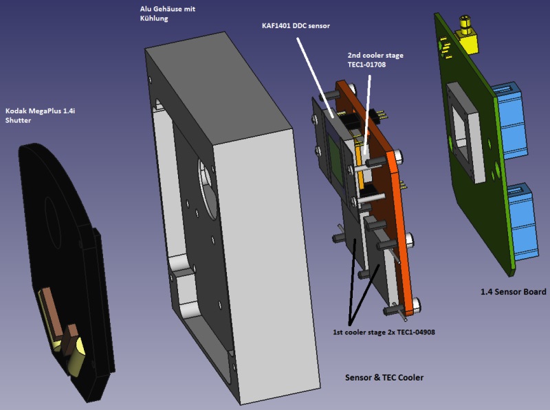

- Ausgangspunkt Kodak MegaPlus 1.4 aus den 90er Jahren
- ATMEL SAM4E + 8MB SRAM in der Camera zur Steuerung und AD-Wandlung
- USB-Schnittstelle des Controllers als Link zum PC
- Auf PC Seite Treiber DLL für AstroArt als Bildgewinnungssoftware
1. Schritt war eine sehr primitive Software zum Auslesen des Bildes und
Darstellung mit NI-CVI als prove of concept (Sept.'14)
2. Schritt - Ausbau der Camerasoftware und Protokolldefinition für die
USB-Schnittstelle, Treiber für AstroArt (August '15)
3. Schritt - Definition einer Schnittstelle zwischen Bildsensor und
Controller und Konstruktion einer gekühlten Sensoreinheit (in progress)
4. Schritt - Aufbau einer ersten wirklich nutzbaren Camera,
Firmware-Ausbau mit Dunkelbildabzug u.s.w. (next)

Auf dem Weg sind Hürden zu nehmen wie
- Mechanischer Aufbau
- Störeinstreuung
- Optische und elektrische Messumgebung
- Fremdlicht
- Wärmemanagement und Feuchtigkeit
- Justage des Sensors in der Bildebene
- Optimierung der Sensoransteuerung (Pegel, Timing)
- Jede Menge Software die zu schreiben ist
 - Sensor-Steuerung und AD-Wandlung
 - Dunkelbildabzug, Dunkelbildbibliothek
 - Stacken von Bildern
 - Fokus - Funktionen
 - Steuerung der 2-Stufigen Kühlung mit momentan 4 Sensoren, Peltiers
und Lüfter
 - Zeitmanagement (Julian Date)
 - Protocol & Command - Steuerung
 - PC-Treiber

Momentan baue ich mit dem KAF1400 da dieser aus alten Cameras
vergleichsweise leicht zu bekommen ist. Der ICX285AL scheint nicht
unähnlich, aber deutlich moderner.
Der KAF4200 ist das eigendliche Ziel, aber solange das alles noch in der
Entwicklung ist lasse ich den noch staubsicher in der MegaPlus 4.2 drin.
Alles was momentan erstmal fertig werden muss und die nötigen
Erfahrungen kann man auch mit dem kleineren Sensor  zusammen bekommen.
Wenn man eine Vorstellung von den Preisen haben  möchte kann man u.a.
bei DigiKey suchen.
http://www.digikey.de/product-detail/de/KAF-8300-AXC-CD-AA/KAF-8300-AXC-CD-AA-ND/5256761
Bei solchen Preisen will man nicht mit der Messspitze abrutschen.
Eigendlich braucht man eine   offene Elektronik an der man messen kann
und  eine geschlossene die staubfrei,  lichtdicht und gekühlt ist.
