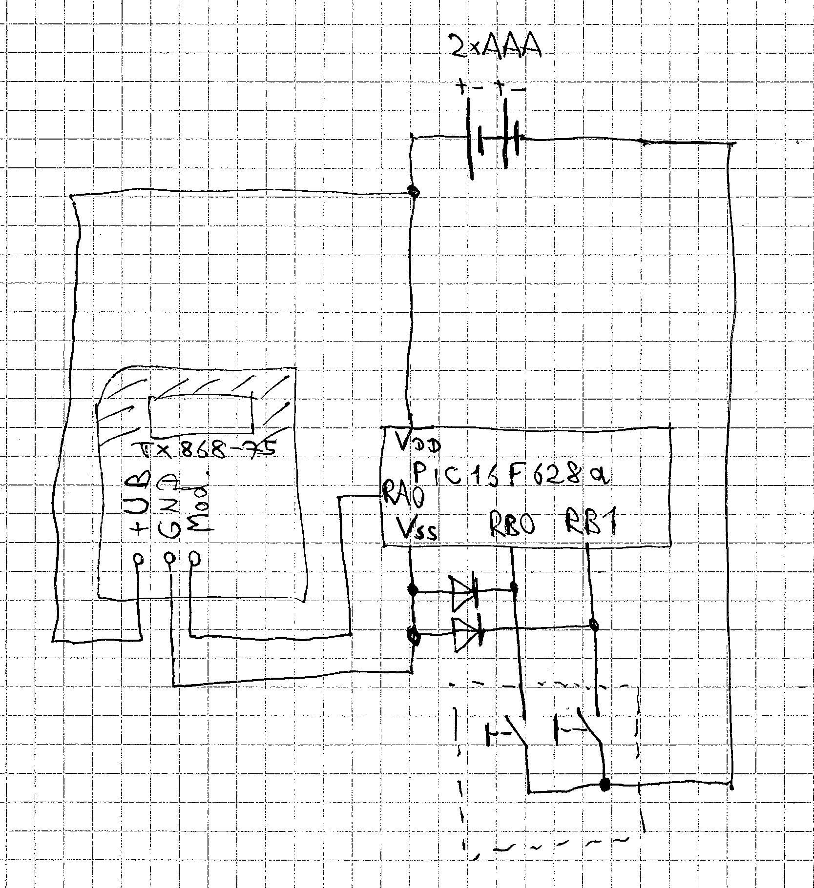

ich habe mir einen Aufputz-Jalousietaste besorgt. Diesen möchte ich als
Dimmsteuerung für einen FS20 Funk-Aktor nutzen. Als uC setze ich einen
PIC16F628a (SMD) ein, da ich diesen schon für einen ähnlichen Zweck
einsetze (IR(RC5) zu FS20 Umsetzer) und die Programm-Routinen vorhanden
sind.
Versorgungsspannung sollen 2 AAA-Batterien sein, die ich gerade so in
dem Gehäuse unterbringen kann. Nun möchte ich den PIC und Sendemodul
(TX868-75) ungern dauernd (im Sleepmode) betreiben, sondern erst bei
Betätigen einer der beiden Taster mit der Batteriespannung versorgen.
Meine Idee ist der GND/VSS-Pin von TX-Modul und PIC gegen Minuspol zu
schalten, da der PIC interne Pullup-Widerstände nutzen kann (jedoch
leider keine Pulldown-Widerstände). Jedoch muss ich dann zwischen den
gebrückten GND/VDD-Pin von PIC und TX-Modul noch je eine
(Schottky-)Diode zu den beiden Eingangspins schalten. Dann würde aber
für die Versorgung des PICs durch die Seriendiode ein kleineres
Potential anliegen, als and den Eingängen, welche ja direkt über die
Taster mit den Minuspol verbunden werden. Ist diese Spannungsdifferenz
problematisch?

Zugegeben: Schwer zu verstehen. Mal Quick&Dirty gezeichnet. Vielleicht
hilft das zur Verdeutlichung.

Beim Einschalten werden vermutlich erstmal irgendwelche
Abblock-Kondensatoren geladen, was kurzzeitig zu einem hohem Strom durch
die Diode und damit auch zu einer relativ hohen Uf führt, das könnte
evtl. problematisch sein. Ich würde da unmittelbar an den Porteingängen
noch jeweils einen Serienwiderstand (1k?) einbauen, dann sollte wohl nix
schlimmes mehr passieren - der so begrenzte Port-Eingangsstrom wird dann
leicht von den internen Klemmdioden nach VSS abgeleitet.
