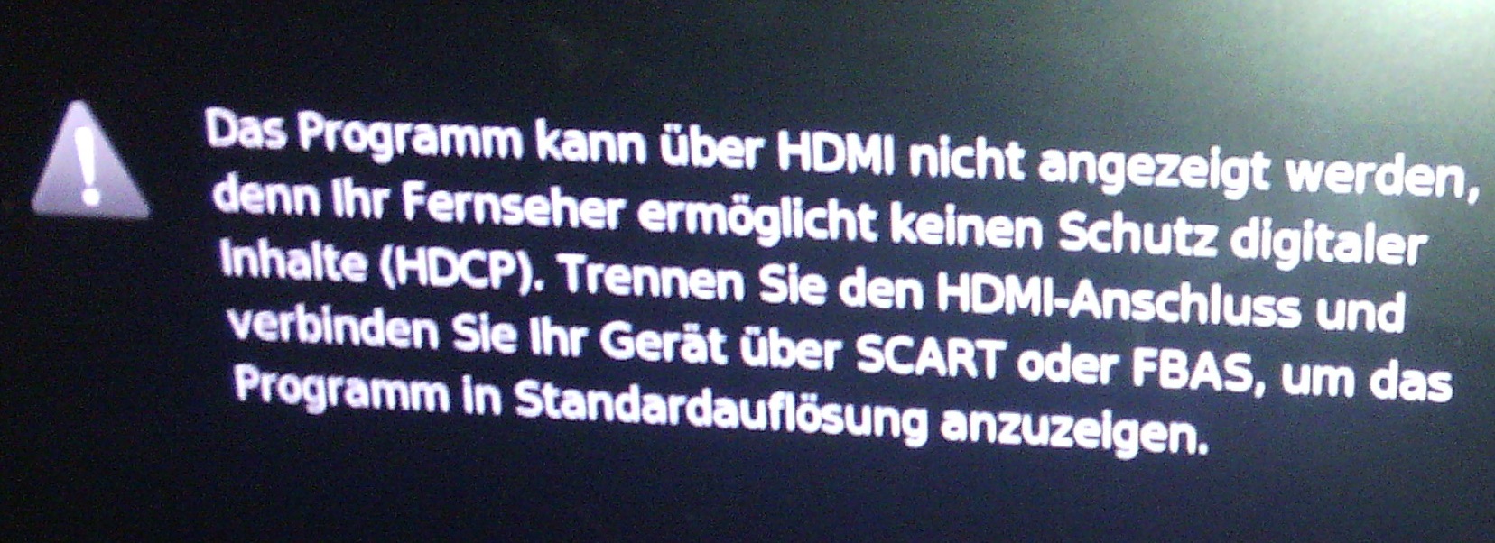

Guten tag habe von einmal da Problem siehe  bild
Habe Hdmi Kabel getauscht anderen Tv Gerät getästet
eingeschaltet bild da kurz zeit später der fehler den wieder aus ein
Geschaltet bild da den nach kurze zeit wieder der fehler
als was kan das sein ?
weis jeman was?

ob uns HDCP gefällt oder nicht, ist nicht seine Frage. Jeder Receiver,
der behauptet HD empfamgen zu können, muß HDCP können. Jeder aktuelle TV
kann HDCP.
Wenn der Receiver mit anderem Kabel und an anderem TV auch nicht geht,
wie Du schreibst, ist der Receiver defekt. Versuche, den Receiver auf
Werkeinstellungen zu setzen, ich bezweifle bei dem Fehler aber, ob es
hilft.
