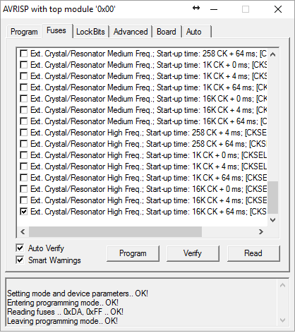

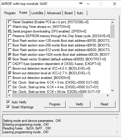

Hallo
Ich habe ein Problem mit einem Bootloader
Ich verwende folgende konfiguration
1. AVRStudio 4.13
2. einen STK500 kompatiblen Programmer
3. den Bootloader-> https://github.com/damadmai/AVRootloader
4. einen ATMEga8-16AU TQFP in verbindung mit einem FT232RL
   eine LED für RX/TX
Ich habe das Projekt geöffnet und die defines entsprechend meines Chips
geändert, dann F/ ( Build ) und das Hex File unter Tools per ISP
gebrannt.
Nomalerweise müsste doch jetzt die LED etwas sagen , oder ? aber ich
bekomme keine verbindung per USB
Kann mir da vielleicht einer helfen ? bin da schon seid 7 Tagen dran :)

Beim Selbst-Compilieren von Bootloadern vergisst man oft dass es
auf die richtige Adresslage ankommt. Der Bootloader beginnt ja -
im Gegensatz zu den normalen Applikationen - nicht "vorne". Das
muss man im aktuellen Projekt festlegen, die Information ist also
nicht in der Source verankert.
