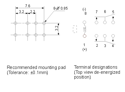

Hallo zusammen!
Meine frage bezieht sich auf ein Miniatur Relais.
Link:
https://www.reichelt.de/Miniaturrelais/FTR-B4GA-12V/3/index.html?ACTION=3&GROUPID=3292&ARTICLE=101956&OFFSET=16&;
Dieser Relais besitzt 8 Kontakte. Jedoch bin ich mir nicht sicher,
welcher der Arbeitskontakt, welcher der Ruhekontakt, welcher die Basis
etc. ist.
Im Datenblatt zu diesem Relais finde ich leider auch keine Angaben.
Wenn mir diesbezüglich jemand helfen könnte, wäre ich sehr dankbar!

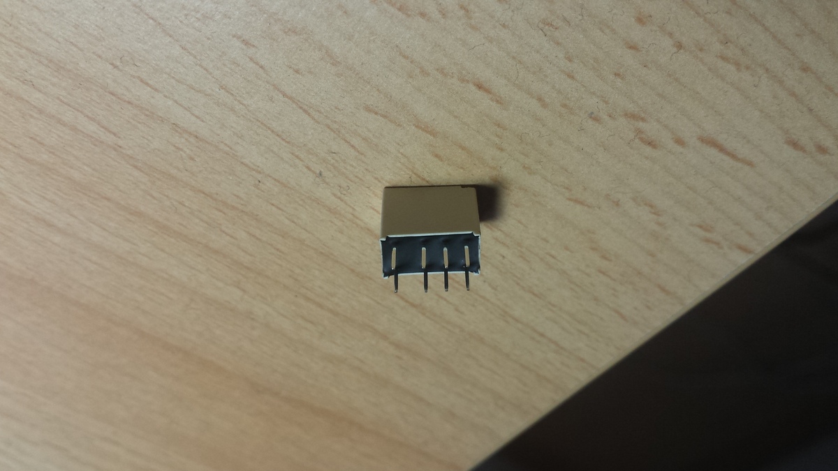

von Johannes (Gast)
Jetzt sollte das Bild richtig rum sein
von Hähhhhhh (Gast)
Das Pinning ist auf dem Bild der verlinkten Seite!
von Johannes (Gast)
Sorry für das auf den Kopf stehende Bild! Leider wird es immer um 180
Grad gedreht..
von JoJoBa (Gast)
---> Datenblatt, Seite 7 Mitte !!!!!
     Ansicht von OBEN !!!!
Gruß!

von JoJoBa (Gast)
Siehe Bild !
Von oben draufschauend auf dein Relais !
Verstehst du jetzt?
MfG
von JoJoBa (Gast)
Die Pfeile bedeuten dass dort der Kontakt "beweglich ist"
2x  Wechselschalter ! ;
Ruhezustand ; 6-7 und 2-3 sind verbunden,
Aktivzustand ;6-5 und 3-4 sind verbunden.

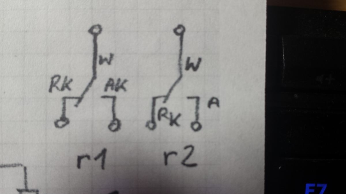

Ok, d.h. wenn ich dieses Relais laut Schaltplan in meine Schaltung
einbauen will, muss ich es im Ruhezustand einbauen, oder? (d.h. 6-7 und
2-3 werden verbunden)
von Johannes (Gast)
"Rk" heißt in diesem Fall Ruhekontakt und "Ak" Arbeitskontakt, W ist die
Wurzel
von JoJoBa (Gast)
Ja genau ;
7 und 2 -> Rk
6 und 3 -> W
5 und 4 -> sind Ak und A
Gruß!

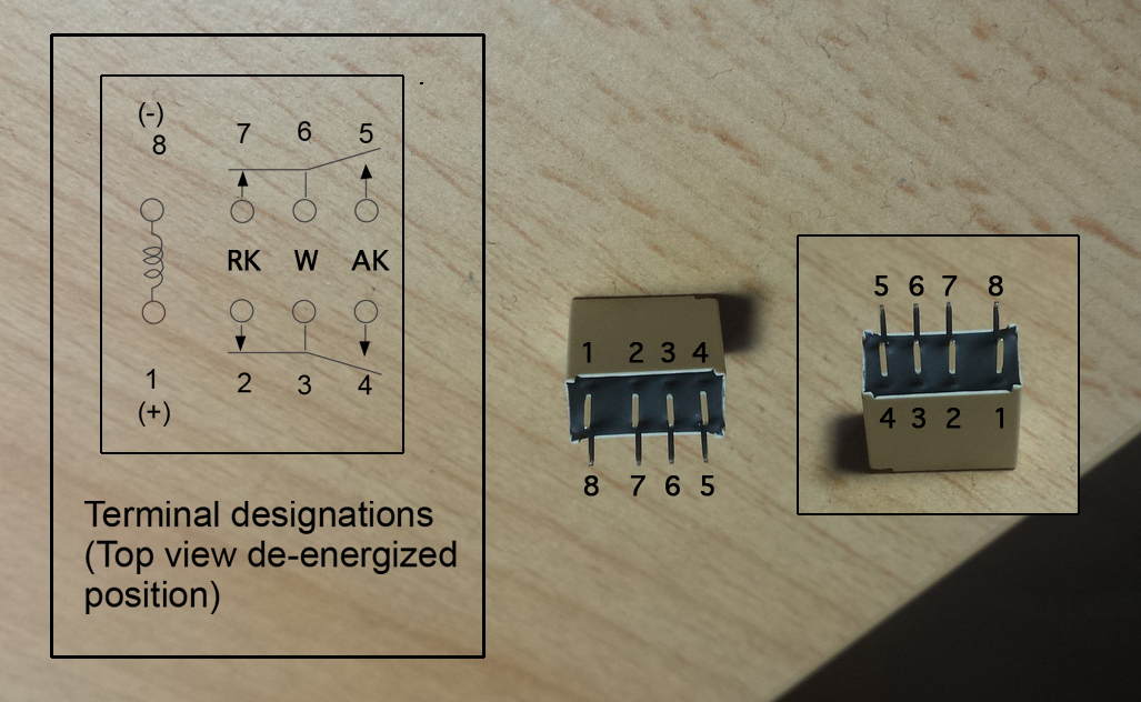

von John (Gast)
Johannes schrieb:
> D.h. ich muss alle Kontakte miteinander verbinden und das Relais
Nein.
von JoJoBa (Gast)
Schau das Bild von @John an !!!!
So wird der Schaltplan als 3D-Bildinformation
für deine visuelle Wahrnehmung richtig dargestellt!
Du musst nur die Anschlüsse verbinden die du auch
verwenden wirst.
von Johannes (Gast)
Hi, vielen Dank John!
Nein, ich bin kein Troll.
Ich habe immer falsch gedacht, dass ich die obere Reihe mit der unteren
verbinden muss.
D.h. ist muss Kontakt 2,3 und 4 verbinden,oder?
So kann das Relais ja zwischen AK und RK umschalten
