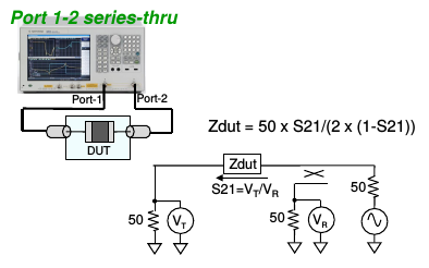

ich versuche gerade die Impedanz meines DUTs mit einem Vector Network
Analyzer zu messen.
Dazu habe in den DUT wie in der Abbildung im Anhang angeschlossen und
S21 gemessen.
In dem Bild im Anhang (das übrigens aus dem Handbuch für den VNA ist),
ist auch eine Formel angegeben, wie Z_DUT berechnet werden kann.
Meine Frage ist, ob diese Formel jedoch korrekt ist, bzw. wie man sie
herleitet?
Was bedeutet außerdem das Symbol das wie ein Kreuz aussieht und die
Messstelle "V_R" anbindet?
Über ein paar Tipps würde ich mich sehr freuen!

Cool, das ist schon mal gut zu wissen und auch verständlich, dass es
sich bei dem Kreuz um einen Richtkoppler handelt.
Trotzdem komme ich noch nicht ganz dahinter, wie sich diese Formel für
Z_DUT ergibt.
Hat da jemand noch einen Tipp, wie ich es besser verstehen kann?

Ist nur eine Näherung für dämpfungsarme und vor allem passive DUT.
Wenn DUT z.B. ein Verstärker ist, hat S21 kaum noch etwas mit der
Impedanz des zu testenden Gerätes (= Device Under Test) zu tun.
Wenn DUT ein 50 ohm Abschwächer ist, mit z.B. S21=0,5, dann liefert die
Formel trotz perfekter Anpassung 25 Ohm.
Ein dämpfungarmes DUT wäre aber z.B. ein nicht zu langes Koaxkabel.
Christoph K. schrieb:
> Die Formel ergibt sich vermutlich aus den vier S-Parametern,
Nein, das ist schon nur S21, also das Verhältnis von rechts in das DUT
hineinlaufender Leistung und links aus dem DUT herauskommender Leistung,
wobei zu beachten ist, dass für die Berechnung der S-Parameter nicht
die Leistungen , sondern die Spannungen in Relation gesetzt werden.
Der rechts befindliche 50 Ohm Generator speist eine bestimmte Leistung
z.B. 1mW 0dBm in das DUT (z.B. ein Kabel) ein, wobei ein Bruchteil der
Leistung reflektiert wird, wenn sich der Wellenwiderstand des Kabels von
50 Ohm unterscheidet.
Diese eingespeiste Leistung wird mit V_R gemessen, wobei der
Richtkoppler dafür sorgt, dass die rücklaufende Leistung nicht gemessen
wird.
Die rücklaufende Leistung wird schliesslich im 50 Ohm Innenwiderstand
des Generators verheizt.
Am Ende des Kabels befindet sich eine weitere Stoßstelle, wenn sein
Wellenwiderstand vom dortigen 50 Ohm Abschlusswiderstand abweicht, und
deshalb wird dort wieder ein Teil der Leistung reflektiert, und allein
die Leistung, die dort herauskommt, wird vom V_T gemessen.
Die beiden gemesenen Leistungen werden auf die zu 50 Ohm gehörenden
Spannungen umgerechnet, die Spannungen durcheinander dividiert und
fertig ist S21.
Wie groß die zu bestimmten Fehlanpassungen gehörenden Reflexionen sind,
darf sich der TE  selbst ausrechnen.
Im Prinzip genügt es dafür sich die Verhältnisse an einem
Spannungsteiler für Gleichstrom klar zu machen.

> Ich hätte die Bezeichnung V_R als reflektierte Spannung interpretiert,
Nein, das R bedeutet eher Referenz.
Schau dir mal das Symbol des Richtkopplers an, und zeichne kleine
Pfeilspitzen an die Linien des Kreuzes. Dann hast du die Richtungen, in
die der Energietransport stattfindet.
Physikalisch sind die Ports meist allerdings entgegengesetzt angeordnet.
Da befindet sich der Port für die einströmende Leistung und der mit der
ausgekoppelten Leistung auf der gleichen Seite.
https://de.wikipedia.org/wiki/Richtkoppler#/media/File:Microlab_10dB_dir_coupler.jpg
Du kannst dir vorstellen, dass die Nebenleitung einen Teil des Mantels
des Koaxkabels ersetzt, und im Mantel läuft der Strom ja gerade in
entgegengesetzter Richtung wie in der Seele.
