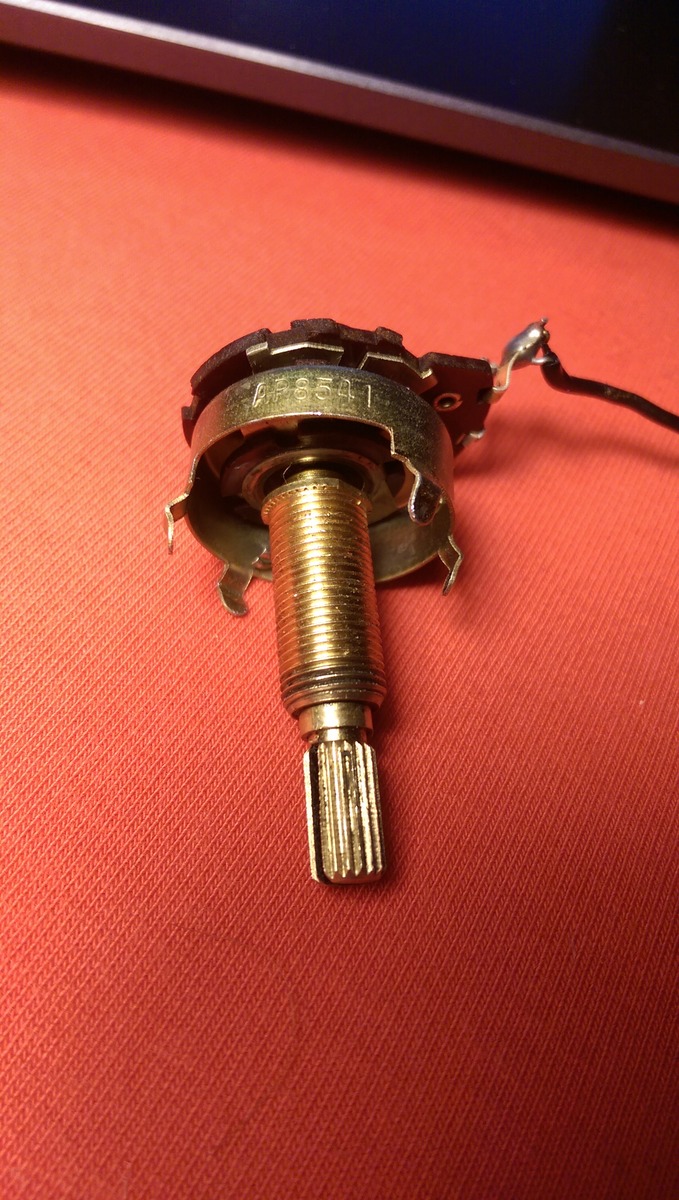

ich habe während der kalten Tage über den Jahreswechsel mir die Zeit
genommen mein alten Röhrenverstärker von Pioneer auseinanderzubauen und
wieder instandzusetzen.
Leider schein das Dual-Stereo-Poti für die Balance nicht mehr richtig zu
funktionieren und man kann die Balance nicht mehr stufenlos einstellen.

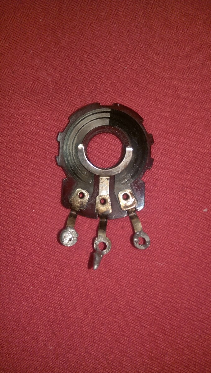

Es scheint mir so, als ob die Kohleschicht schon hinüber ist. Was sagt
ihr dazu? Hier ein Bild von einem Kanal (weiß nicht ob rechts oder
links)
Ich verstehe nicht, warum die Schicht ca. ab der Hälfte aufhört bzw.
dann direkt eine Metallschicht oder ähnliches folgt, dessen Widerstand
sich bis zum Ende nicht mehr groß ändert.
Gast #4419017
Schau mal genauer hin, die zweite "verkohlte" Hälfte ist auch ein
Metallschicht, die Kohle gibt dieser schicht nur noch mehr Widerstand
würde ich sagen...
Sonst kann es sein, dass diese Schicht einfach abgenutzt ist...

Was ist bei dir die zweite Hälfte? Also auf dem Bild hat die linke
Hälfte für mich eine Metallschicht und die rechte eben eine
Kohleschicht.
Bei der Metallschicht blizt auf den Spuren des Abnehmers schwarze
Streifen hervor. Es könnte sein, dass das auch Kohleschicht ist.
Die Frage ist nun, ist die Kohleschicht unter der Metallschicht oder
andersherum? Oder ist es wirklich so, dass links Metallschicht und
rechts nur Kohleschicht ist?
#4419080
Solche Halbe-Halbe Potis habe ich zwar auch noch nicht gesehen, aber
gerade bei einem Doppel-Balance-Poti würde das sogar Sinn machen, denn
auf der einen Hälfte soll es ja eigentlich nichts mehr steuern.
Die Kohlespuren links auf der Metallschicht würde ich vielleicht als
Abrieb von der rechten Seite betrachten - also nur von rechts
rübergeschleppt.
Ich würde die Kohle/Metallschicht einfach mal mit etwas Sanftem reinigen
(Alkohol), und dann mal mit Multimeter links/rechts die Spuren vermessen
(also ob noch sauber "ohmscher" Durchgang nach Erwartung ist).
Du kannst ja auch mal mit feiner Meßspitze in den Spuren zart
hineinfühlen, ob da noch überall Kontakt herstellbar ist. Aber wenn
zumindest links nach der Reinigung wieder eine Silberschicht erkennbar
wird, dann sollte alles gut sein.
Evtl. müssen auch mal die Schleifkontakte gesäubert, und evtl. wieder
etwas nachgebogen werden, sollte aber normalerweise nicht nötig sein.
Gast #4419095
habe ich so zwar auch noch nicht gesehen, doch bei einem Bananceregler
würde das Sinn ergeben. Der 2. Widerstandsträger wird genau gespiegelt
aussehen (also Kohlebahn links). In Mittelstellung ist halt Balance
50/50, danach werden links oder rechts halt abgeschwächt.
Ich empfehle auch, mit Spiritus sauber machen und wieder zusammenbauen.

solche halbe halbe habe ich schon gesehen, ich würde mal gründlich
putzen dann siehst du ob silber weg ist oder nur verschlepter
Kohlenstaub.
Ich denke es ist noch OK, nur geputzt muss es werden!
Was öfter mal aufgibt sind die Kupfernieten am Übergang, aber das kann
man mit einem tropfen Leitsilber reparieren, solange da kein Schleifer
hinkommt, also sparsam auftragen, nur die Niete muss nach dem Putzen
sauber von Leitsilber umhüllt sein zu den Flächen.

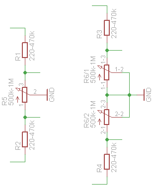

Oft werden Balanceregler aus einem Poti gemacht, bei dem der Schleifer
auf GND liegt. Durch den Schleiferwiderstand kann sich dann ein geringes
Übersprechen der Kanäle ergeben. Vielleicht wollte man das hier
vermeiden.
Kannst Du mal den relevanten Teil des Schaltplans zeichnen? Eventuell
kann man das Poti durch ein konventionelles Monopoti ersetzen.

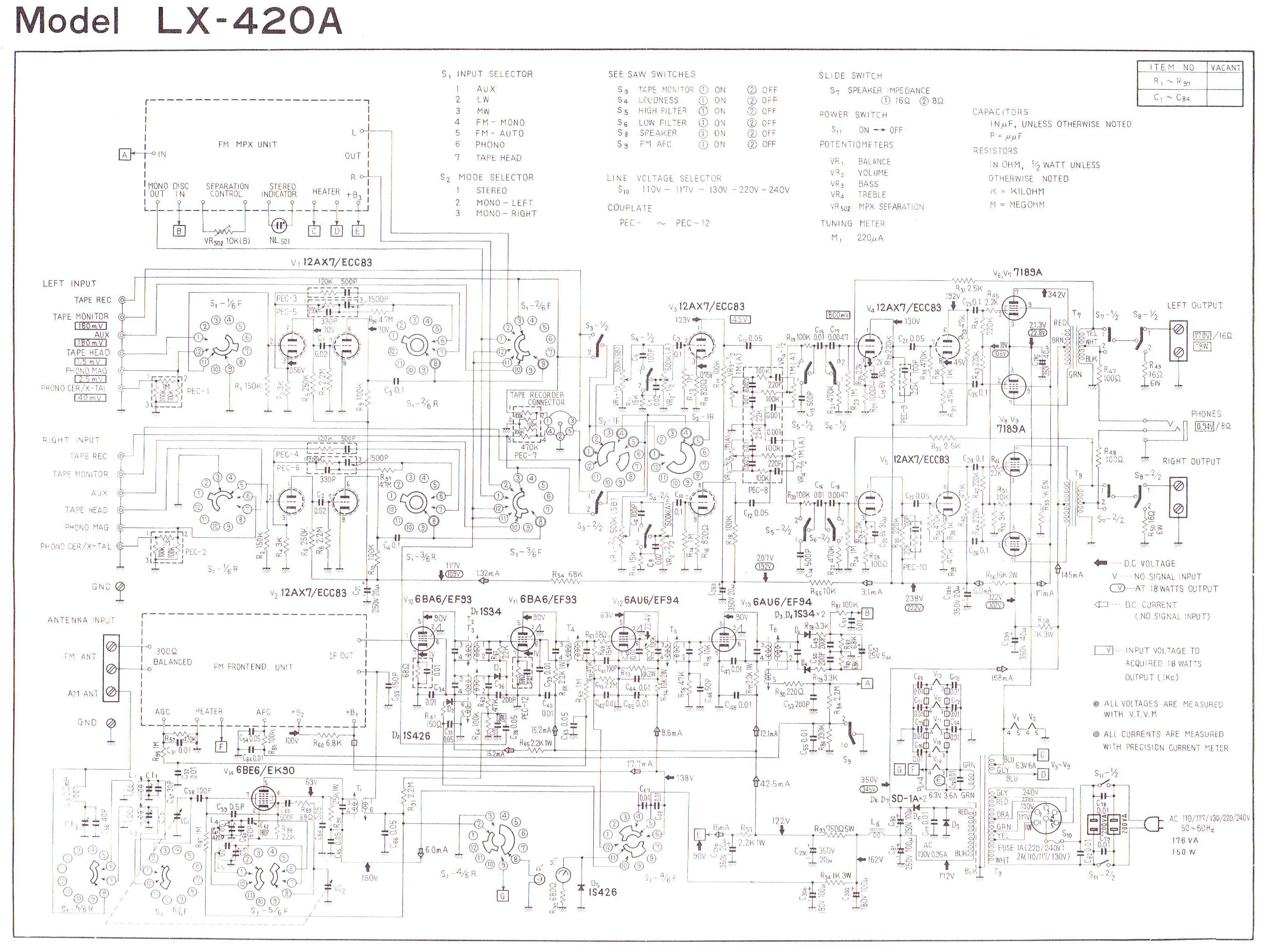

Hier der Schaltplan. Das Poti "V_R1" ist dort genau in der Mitte im
oberen Bereich des Schaltplans zu finden.
Sorry für die Quali, aber es gab keinen besseren Schaltplan online.
Ich würde es ja gerne ersetzen, aber ich finde kein 24mm Poti mit einem
Gewinde mit 9mm Durchmesser, welches auch stereo ist und dazu noch diese
"Halb-Halb"-Geschichte mitmacht.
Auf dem Poti steht "Noble HB500kOhm" "AR8541" "6701A3"

(Firma: matzetronics) #4419388
An der Kennung (SB) im Schaltplan wird deutlich, das das wirklich ein
'Halbe-halbe' Poti ist, Kennung (A) ist offensichtlich logarithmisch,
Kennung (B) wäre vermutlich linear, kommt aber im Schaltplan nicht vor.
Meine bester Ersatzteilvorschlag wäre ein 2*1MOhm lineares Stereopoti,
wenn es doch nur auch die Zahnachse hat.

Der Vorteil der Schaltung mit den halben Potis liegt darin, daß man
einen Kanal abschwächen kann ohne den anderen zu beeinflussen. Wenn Du
darauf verzichten kannst, siehe Anhang.
Hat halt die Nachteile, daß
- die Eingangsimpedanz variabel ist
- das Eingangssignal 2:1 abgeschwächt wird
- beim Abschwächen eines Kanals der andere lauter wird
Variante 2 mit dem Stereopoti vermindert Übersprechen zwischen den
Kanälen. Meist wird Variante 1 realisiert.

> So richtig will ich noch immer nicht glauben, dass ausgerechnet ein
> Balancesteller verschlissen sein soll. Das Ding wird doch fast nie
> benutzt.
> Verpeekt ja, aber verschlissen?
schliesse mich an
ich würde putzen
aber er schrieb Großvater, wenn der etwas Altersdemenz hat und ein Kanal
ausgefallen war, das galt der als Ersatzpoti für volume und dann kann es
verschlissen sein.
(Firma: matzetronics) #4420727
> benutzt.
Naja, ich will jetzt mal nicht die Kompetenz des TE anzweifeln, er ist
sich seiner Sache ja recht sicher. Und ich habe defekte
Kohleschichtbahnen bei viel genutzten Reglern (Mischpultfader) auch
schon selber erlebt. Bei einem meiner Mixer hat sich mal ein
Proberaumbesucher auf die Fader gesetzt... Vllt. hat ja mal jemand vorne
auf den Balanceregler gehauen.
Das wirkliche Problem ist hier das enorm lange Gewinde, was ich im
Internet im Moment nicht finde. Man könnte evtl. ein 'normales'
Stereopoti mit gleichem Gehäuse um die Kohlebahnen erleichtern und die
ins originale Gehäuse versenken.
Gast #4420746
Das würde auch ich als zielführend so sehen. ;-)
Old-Papa
OP #4421027
Vielleicht erscheint ohne aufmontierte Platine mit Kohleschicht das
Gewinde etwas zu lang. Wenn ich die Platine mit der Kohleschicht wieder
auf das Potigehäuse aufsetze und dann die länge des Gewindes messe komme
ich auf 16,8mm bis zum Ende des Gewindes. Es sind dann weitere 14mm bis
zum Ende der Drehachse mit dem geriffelten Ende, wo der Drehknopf
aufgesetzt wird.
Also Kompetenz hin oder her. Ich sehe ja, dass die Oberfläche der
Platine mit der Kohleschicht nicht mehr den Eindruck macht, als sei sie
in einem Zustand, der eine Funktionstüchtigkeit noch erhoffen lässt.
PS: Was ist Wimre und wer ist Max aus Bayern?

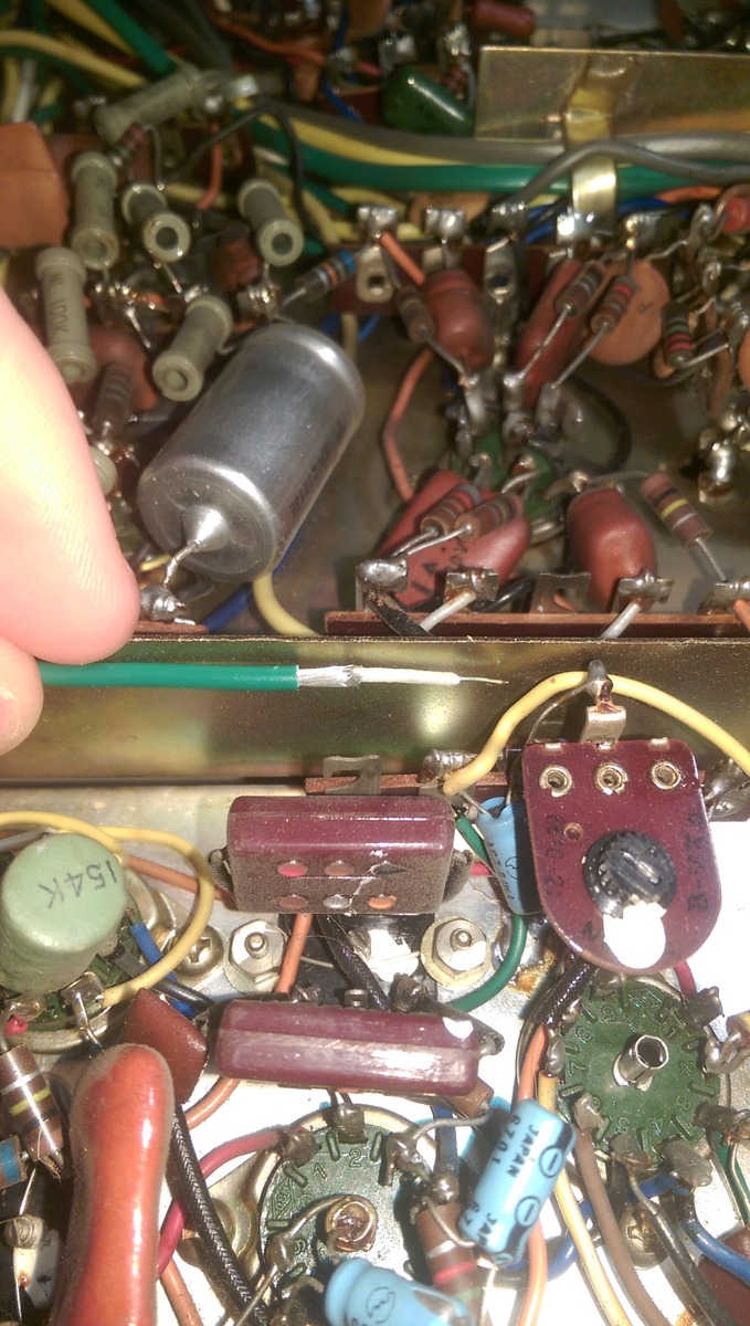

OP #4421163
Danke für den Tip, das könnte ich natürlich auch noch versuchen.
Eine andere Frage: Die Leitungen, mit denen das Signal zum Poti und vom
Poti zu den Röhren geführt wird könnte durch meine Ausbauaktion nun
etwas zu kurz sein. Wenn ich die ersetzen will, muss ich dann spezielle
Kabel verwenden (Koak, Schirmung, Wellenwiderstand)?
Auf den Leitungen steht nichts und ich kann nicht erkennnen, ob die
geschirmt sind (weiter kürzen will ich es nicht und das wäre dafür
notwendig)

Gast #4430336
T. N. schrieb:
> So, lang ist es her.
> Nun hab ich ein Foto des Kabels (grünes Kabel).
> Scheint mir eine Art Koax-Kabel zu sein.
> Durchmesser des Kabels mit Isolierung: 2,5mm.
> Durchmesser des Außenleiters (Geflecht): 1,5mm.
> Durchmesser des Innenleiters: 0,5mm.
> Der Kunststoff der Isolierung ist glänzend, Kunstoffart weiß ich nicht.
Wie jetzt, Kabel? Es ging doch um ein Poti....
Das Kabel ist normales NF-Kabel, war früher bei solchen
Stacheldrahtaufbauten ;-) auch nötig. Wird auch heute noch verwendet,
die Kabeldaten sind bei NF eher unkritisch.
Old-Papa
(Firma: matzetronics) #4430344
T. N. schrieb:
> Das heißt ich soll nach NF-Kabel googeln?
Ja, oder nach 'Mikrofonleitung', 1 Polig, geschirmt. Durchmesser scheint
so etwa 2-3mm zu sein, das hier könnte also passen:
http://www.reichelt.de/Mikrofon-Videoleitung/ML-108-10/3/index.html?&ACTION=3&LA=2&ARTICLE=13302&GROUPID=3330&artnr=ML+108-10
Wohlgemerkt, die Abb. bei Reichelt zeigt ein 2-poliges Kabel.
Gast #4430368
T. N. schrieb im Beitrag #4430
Oder, wie Matthias schon schrieb, nach Mikrofonleitung (Mikrofonkabel).
> Wo gibts das? Reichelt, Conrad, Thomann?
Ich als "Möchtegern-Tontechniker" bin da eher beim Thomann. Aber Obacht,
dort wird mit Mikrofonleitung das dickere Bühnenkabel bezeichnet.
"abgeschirmte NF-Leitung" ist auch ein guter Suchbegriff.
Für Röhrengeräte nutze ich gerne noch Restbestände aus alten DDR-Tagen,
solche Qualität ist heute nicht mehr zu bekommen (jawohl!) Bei
Röhrenschaltungen (fast immer hochohmig) kommt es auch auf die
Kabelkapazität an. Auch HF-Koaxkabel geht dafür gut, vor allem RG174
oder gar das relativ starre und teure RG316 (Teflon), beide auch so um
2-3mm dick.
Old-Papa
OP #4430583
Das ist die Frage, den Vorschlag von Matthias hatte ich auch schon
gesehen. Aber der Innenleiter hat dort nur 0,08mm² und ist nur aus
Litze.
Etwas wenig wie ich finde. Meine Leitungen haben starre Innenleiter mit
Durchmesser 0,5mm² = ca. 0,25mm².
Die HF-Koaxkabel sehen mir da deutlich attraktiver aus. Allerdings ist
hier die Frage: Kommt es auf den Wellenwiderstand bei so einer Anwendung
(Audiosignal zu dem o.g. Potentiometer) an? 50 Ohm oder 75 Ohm?
Gast #4430772
> Litze.
Das dürfte für die Funktion vollkommen wurscht sein ;-)
Einzig das "Händling" beim Verlegen und Verlöten ist futzliger.
Egal.... Im NF-Frequenzbereich ist das auch fast wurscht. Auf meiner
Restrolle vom DDR-Zeugs steht was von 150 Ohm, kann aber auch der R pro
Kilometer sein.
Das HF-Zeugs mit Teflonisolierung hat den großen Vorteil, das beim Löten
die Isolierungen stabil bleiben. Beim Chinabilligzeugs muss man da
höllisch aufpassen. Vor allem im gedrängten Stacheldrahtaufbau
(Lötleistenmontage z. B.) gehen Innen- und Außenleiter schnell eine Ehe
ein. ;-) (eigene Erfahrung)
Old-Papa
