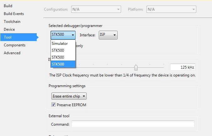

Ich habe hier ein dämliches Problem:
In meiner Liste stehen zwei mal das STK500 drinne, jedoch kann ich nicht
sehen welches ich aussuche oder ausgesucht habe, ich kann lediglich noch
Einstellen ob ISP oder HVSP Programmmodus.
Wo speichert das Atmel Studio denn die Tool Einstellungen oder wie kann
ich den fehlerhaften Eintrag aus dem Studio löschen?!
Gast #4419346
Ich habs dann selber gefunden:
View -> Available Atmel Tools -> Rechtsklick auf das Tool -> Remove
Aber dennoch müsste Atmel Studio das doch irgendwo zwischenspeichern in
einer Datei?!
Gast #4419630
Nein, da dies Projektübergreifend gespeichert wird. Für das Projekt kann
man dann lediglich aus der Liste die / den bereits im Studio
angemeldeten Proger / Debuger auswählen.
