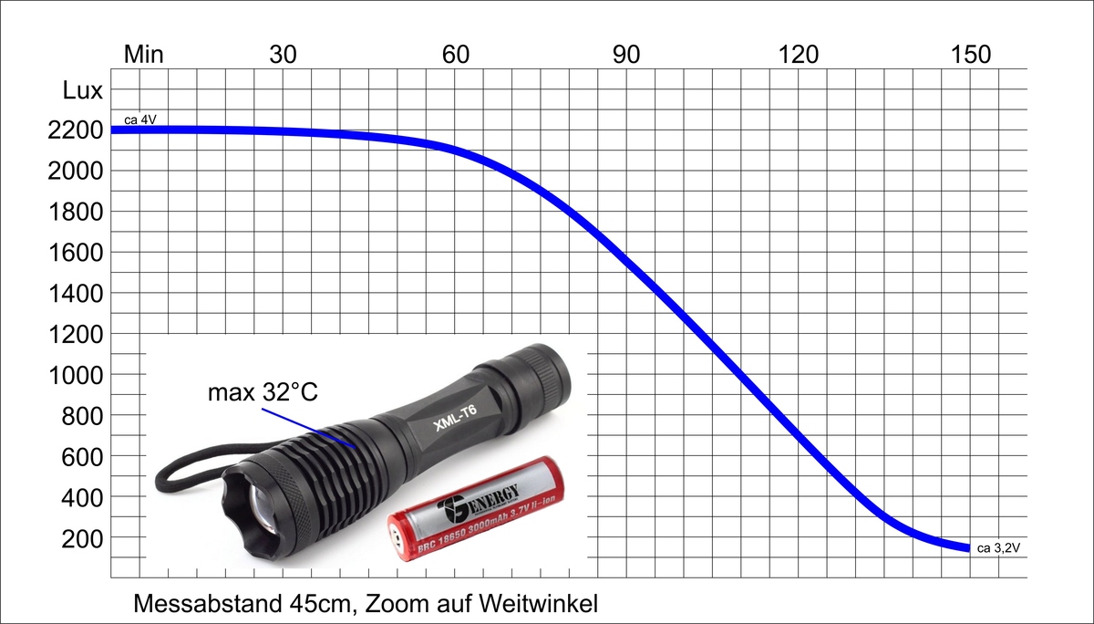

Hallo Spezialisten!
Habe meine neue LED Lampe getestet und festgestellt, dass die
Leuchtstärke und die Stromstärke ohne Schalter, also direkte Verbindung
Gehäuse und Akku ohne Schalter um 30% höher ist als mit Schalter. Meine
Frage an  Euch: warum schluckt der Schalter 30% (Elektronik dürfte im
Lampenkopf sein )?
Gemessen mit Schalter ca. 550mA ohne Schalter ca. 800mA
Wenn ich jetzt die Lampe direkt ohne Schalter betreibe, könnte das der
Elektronik schaden? (Begrenzung der Stromstärke durch Schalter?)
Vieleicht kann mir jemand helfen, Danke Christian
OP #4419698
Ich hab den Schalter hinten, Druckschalter mit 100% 50% 25% Strobo u
SOS,abgeschraubt und den Akku direkt mit dem Gehäuse verbunden bzw. den
Schalter dazwischen gehängt. Die Umschaltung auf verschiedene Modi
erfolgt durch kurze Stromunterbrechung, also auch ohne Schalter nur mit
Draht direkt Gehäuse Verbindung, daraus schließe ich, daß die Elektronik
im Kopf sein muss
