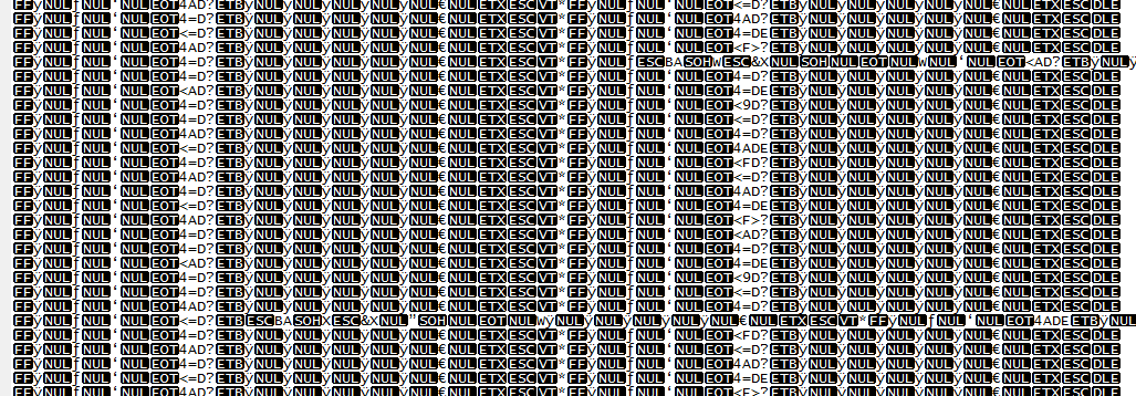

Ok,
also wäre das dann immer einfach usart lesen => i2c_write, usart lesen
=> i2c_write
Grob gesehen, ok,
nunja ich habe mal die Datei angehangen die ich "weiterschicken" müsste.
Diese kommt mir bisschen komischen vor. kA wie ich das mit Putty senden
soll.
