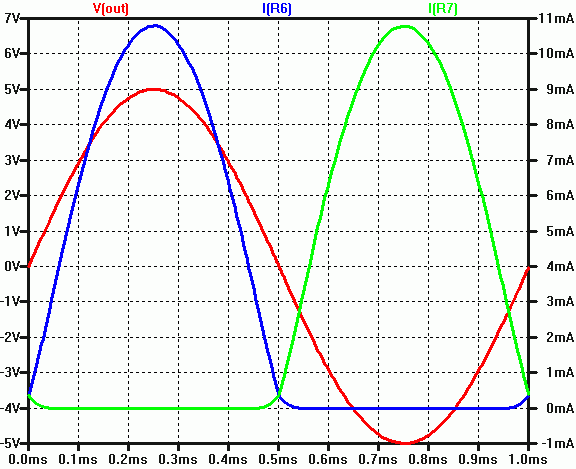

Ich möchte die Grafiken der Simulation Drucken. Wenn ich es drucke (PDF
Druck) sind die Linien aber ziemlich dünn, kann man keine Einstellungen
vornehmen wie das beim ausdruck aussieht?
Und er druckt unter dem Bild den Pfad der Datei, wie kann man das
ausstellen?

Das macht er aber nur am Bildschirm, ich möchte das ja drucken(strg+P)
dann macht er es wieder dünn.

Ich verwende das erwähnte "Plot with thick lines" und benutze meistens
"Copy bitamap" um Grafiken in Dokumente einzufügen. Man könnte das auch
in Paint kopieren und dann drucken.
Tools -> Copy bitmap to Clipboard
Gegen den störenden Pfad+Name beim direkten Drucken kann man wohl nichts
amchen.
