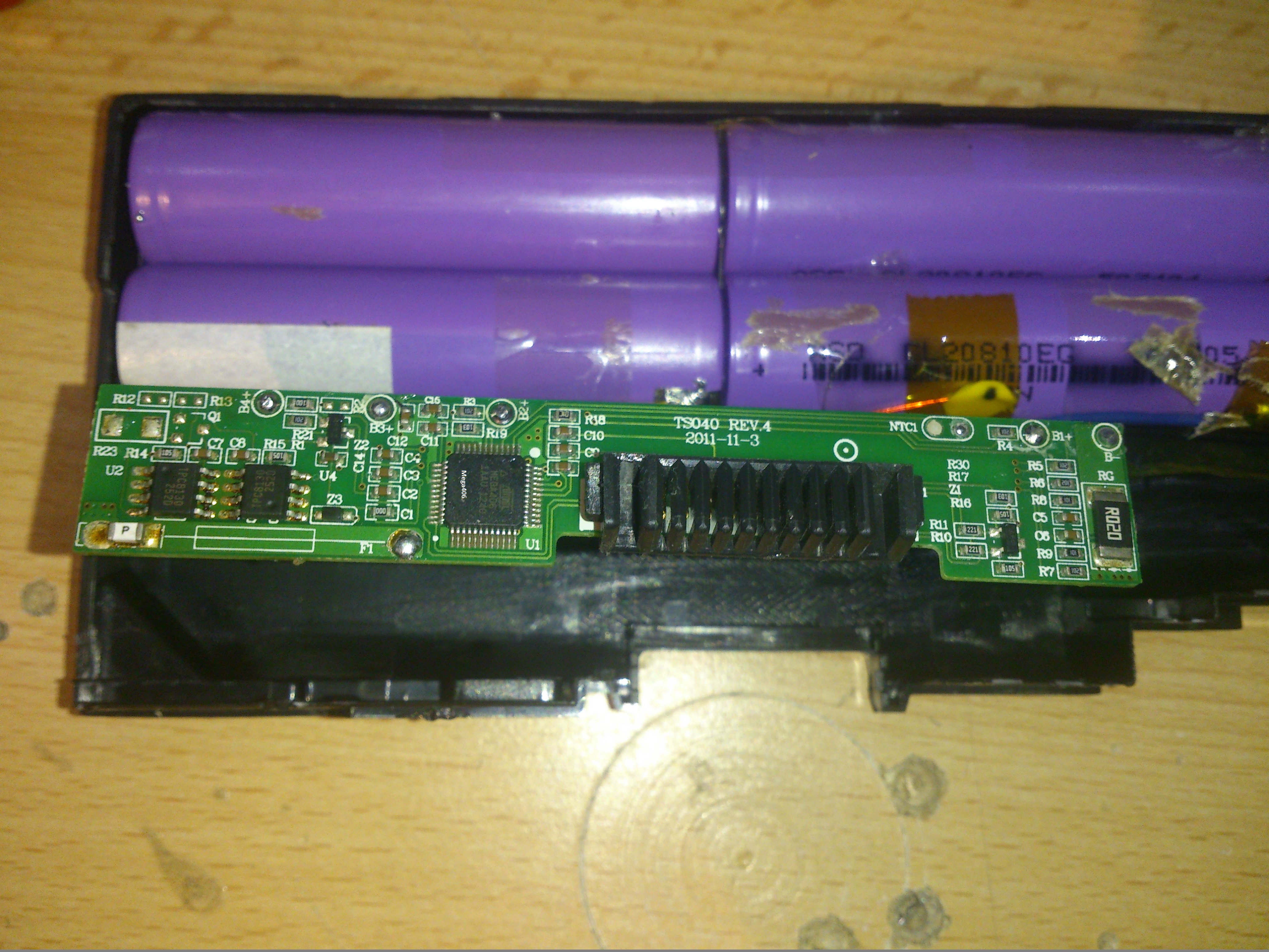

Es Scheint sie doch zugeben die Notebooks akkus dern Zellen man tauschen
kann hier mal ein beispiel eines billig akkus für das
satellite-p200d-11m.
Ich Muste heute feststellen das mein Notebook nach nicht mal 15 Minuten
einfach ausgeht ohne Vorwarnung.
Habe versucht den akku dann wieder aufzuladen nur leider hatte sich nach
40 Minuten nix am Akku zustand getan.(5%)

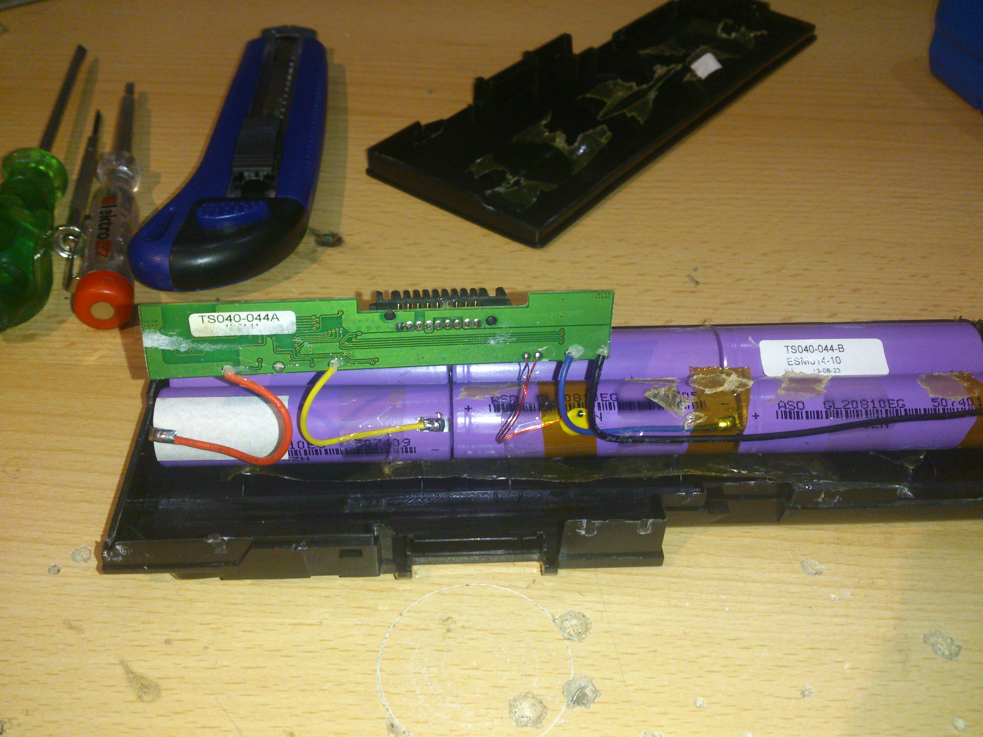

Darauf hin habe ich den akku mal auseinander genommen und die erste
doppel zelle abgelötet und ein teil auf geladen und entladen um zusehen
ob die Zelle noch strom auf nimmt und ihn auch halten kann. soweit ok
jetzt kommt das komische ich habe den akku wieder zusammen gebaut ins
Notebook gesteckt und siehe da es läd wieder normal.
(ob Woll ich damit gerechnet habe das nix passiert)
Da sage doch mal einer was gegen die billig nachbauten :-)
Ab einer gewissen Unterspannung wird ein kluges Ladegrät abschalten um
Schäden wie ausbrennen zu vermeiden? Denn ein tief entladener Akku
bekommt einen höheren Ladestrom. Ob Dein Akku-Typ von einer
Rückrufaktion wegen Feuer betroffen ist, weiß die Suchmaschine.
