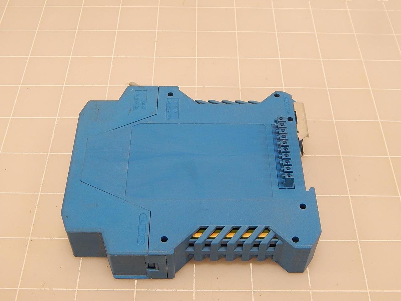

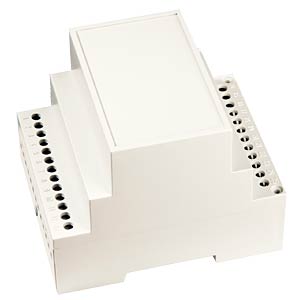

Hallo zusammen
Ich bin auf der Suche nach Hutschienengehäusen, welche wie jene im
Anhang, über die Möglichkeit einer Verbindung untereinander verfügen.
Kennt jemand entwas solches?
Am liebsten wäre mir ein Gehäuse wie das HUT-4C mit solchen verbindern.
Wie werden beispielsweise die LOGO! Module untereinander verbunden? Mit
RJ45 Kabeln?
Danke
(Firma: mechapro GmbH) Persönliche Seite #4422358

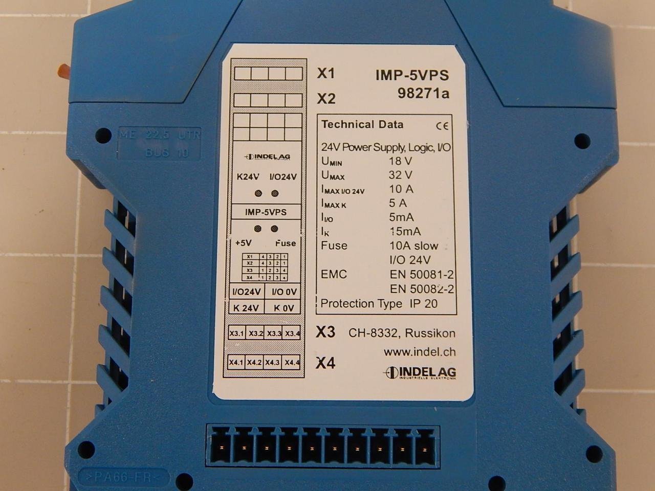

SPS-Module stecken in speziell dafür designten Gehäusen, die über
integrierte Federkraft-Stecker verfügen. Die von die gezeigten
Phoenix-Gehäuse (im Bild in der Sonderfarbe blau) kommen dem am
nächsten. Wenn das nicht passt, muss du dir ein Gehäuse anfertigen
lassen.

#4422362
Hut4C gibt es auf Pollin, den Querverbinder setzt du als gewinkelte
Klemme auf die Platine die du dort rein montierst.
Am schlauesten als eine Buchse der erst mal bündig abschliesst und in
den man einen male-male Zwischenstecker einsetzt, wenn man
nebeneinanderliegende Module miteinander verbinden will.
Wenn es nur um wenig Strom geht: 90 Grad gewinkelte Pfostenbuchsen auf
beiden Seiten, und Pfostenverlängerung einstecken.
http://www.voelkner.de/products/348140/Phoenix-Contact-Hutschienen-Gehaeuse-Unterteil-Polyamid-ME-45-UT-FE-BUS-10-2-GN-10-St..html
