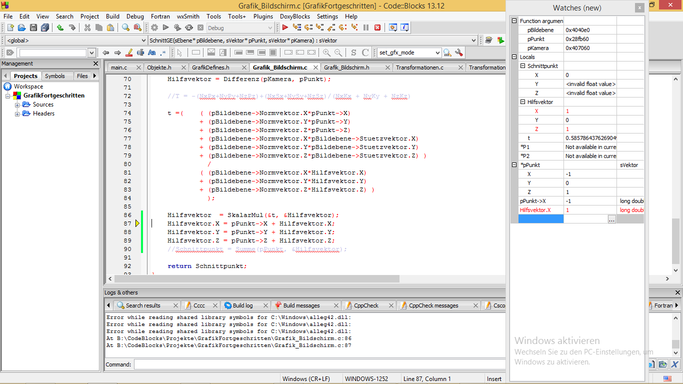

ich befasse mich z Zt unter anderem mit Vektoren (ich will mich ein
wenig an der Grafikprogrammierung versuchen)
Dazu hab ich ein struct sVektor erschaffen, in dem die Werte für die
einzelnen Dimensionen des Vektors drin stehen. Desweiteren eine
Funktion, die 2 solcher Vektoren addieren kann. Das macht sie
normalerweise auch recht gut. Aber an einer Stelle des Programms meinte
sie, -1 + 1 wäre 4.857..... und nicht 0. Ich schmeiße in die Funktion
Pointer der zu addierenden Vektoren und sie gibt mir das Ergebnis
zurück.

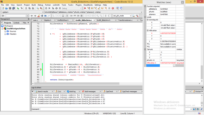

Nachdem das an dieser Stelle nicht funktioniert hat, hab ich das was die
Funktion macht, an der Stelle einfach nochmal hingeschrieben. Trotzdem
noch das falsche Ergebnis.
Dann hab ich mir gedacht, evtl geht irgendwas mit den Pointern schief.
Also hab ich mir neue sVektor erstellt, die Werte des Pointers
reingeladen. Die Werte werden in der Watch korrekt angezeigt. Der X-wert
des einen Vektors ist -1, der des Anderen 1. Ich addiere die beiden
X-werte der Vektoren, es kommt aber 4.857..... raus.

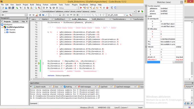

Im Anhang mal Bilder während des Degbuggens, man sieht einmal die Watch
vor dem Schritt, und dann hinterher. Desweiteren noch der Quelltext.
P.S. ich hab die Watch grad  mal "breiter" gezogen. Es sind "nur"
4,857....*10^-17, also nur ne winzige Abweichung von null. Aber halt
nicht null..... Ich schreib übrigens in CodeBlocks mit GCC
mit etwas verwirrten Grüßen, Chaos

von Sebastian V. (sebi_s)
Das ist normal. Beim Rechnen mit float/double muss man mit
Rundungsfehlern rechnen. Wenn du es exakt möchtest musst du mit ints
rechnen aber das eignet sich ja auch nicht gerade für Koordinaten.

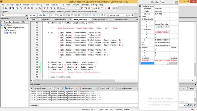

von J. T. (chaoskind)
Danke erstmal für deine Antwort. Aber wie kann es denn sein, das die
Rundungsfehler unterschiedlich ausfallen? An anderer Stelle sagt er mir
ja exakt null für die selbe Rechnung?
Ich hatte mal mit dem Gedanken "Festkomma-Aritmetik" gespielt.
von Rolf M. (rmagnus)
Sind denn deine Ausgangswerte wirklich exakt 1 und -1? Wenn die durch
vorherige Rundungsfehler irgendwo weit nach dem Komma noch was haben,
kommt als Summe natürlich nicht mehr 0, sondern ein sehr kleiner Wert
raus.
Auch long double kann keine 17 Nachkommastellen auflösen.
Vielleicht -ffast-math oder -funsafe-math-optimizations aktiviert? Da
könnte je nach Code drumherum mal unterschiedlich gerundet werden.
Allerdings sollte man sich fragen was dagegen spricht wenn irgendwas
10^-17 als Ergebniss rauskommt statt 0. Tests auf Gleichheit mit
Floating Point Zahlen sollte man sowieso vermeiden (aus eben diesem
Grund). Und für normale Anwendungsfälle spielt es meist auch keine
Rolle. Erst recht bei Grafikprogrammierung merkt es kein Mensch wenn
eine Grafik 10^-17 Einheiten von was auch immer falsch positioniert ist.
Sagt zumindest die Watch.
Mit Floats kannst du "beliebig"(es gibt schon Grenzen) genau auflösen.
Aber immer nur einen begrenzten Bereich.
qwertzuiopü+ schrieb:
> Deine 4,857....*10^-17 sollten, wenn du tatsächlich mit 1 und -1
> gerechnet hast, kleiner als Epsilon des entsprechenden Compilers ist.
Hab ich tatsächlich mit gerechnet. Du meinst, der Wert sollte kleiner
SEIN? Sorry normalerweise hack ich nicht auf Rechtschreibung rum, aber
irgendwie ist das mit dem "ist" so sinnentstellend, das ich nachhaken
muss =).
Was genau ist Epsilon?
Erstmal bin ich ja schon froh, das der Wert nur um 4*10^-17 abweicht,
und nicht um 4, das ist ein beruhigend geringfügiger Unterschied :D.
Ich werd mal sehen, ob ich damit leben kann, oder dass doch noch auf
Festkomma umstrick.
Optimierungen sind ganz aus.
