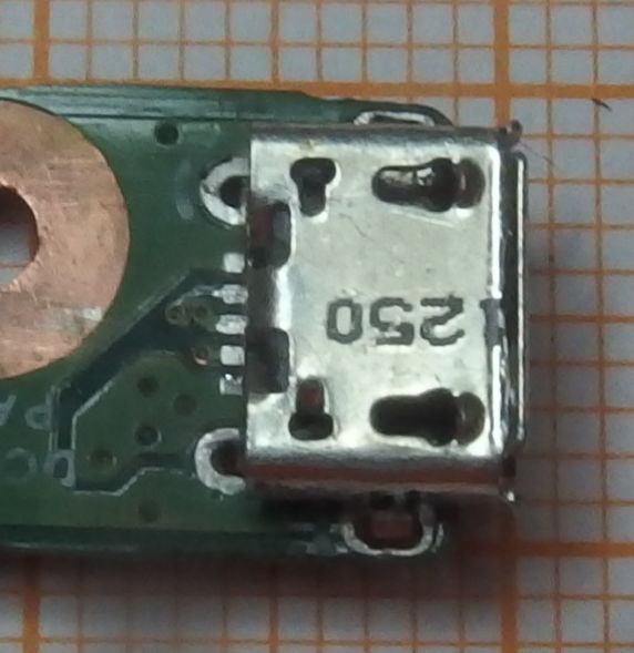

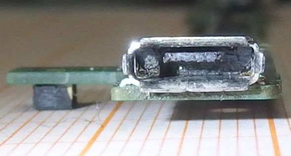

ich suche die gezeigte Micro-USB Buchse (Ladebuchse AB eines Lenovo
Thinkpad Tablet 2), leider konnte mir der Service bisher nur die
komplette Platine als Ersatzteil anbieten, nicht Hersteller/Typ der
Buchse. Die von Conrad und Reichelt angebotenenen Buchsen passen nicht.
Ich bin bei meiner Suche bei farnell Hirose Steckern gelandet:
ZX62D-B-5PA8, ZX62D-AB-5P8
(http://www.farnell.com/datasheets/1693470.pdf)
Die Lochanordnung ist ähnlich, aber die Abstände passen nicht. Molex
Typen (z.B. 0475891001) musste ich auch ausschließen, alle haben 4,45 mm
Lochabstand, wo ich bei meinem Exemplar ca. 5,6 mm messe.
Wo könnte ich noch schauen? Welche Hersteller gibt es?
Am Besten wäre natürlich, wenn mir jemand einfach den Typ + Bezugsquelle
nennen würde.
Vielen Dank
Tobias

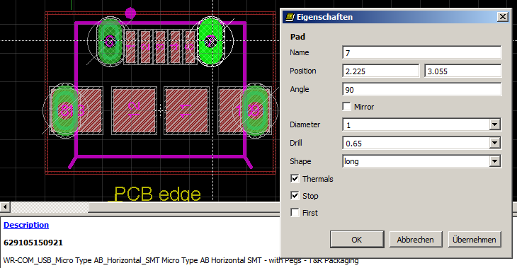

Vielen Dank, der sieht vielversprechend aus, aber gehört auch zu den
(m.E.) weitverbreiteten Typen mit 4,45 mm Lochabstand (Löcher direkt
neben den Pads). Da ich keine technische Zeichnung gefunden habe, habe
ich in der Eagle Bibliothek  nachgesehen: Die Position von Pad 7 ist
2,225 mm (x 2 = 4,45 mm). Die gesuchte Buchse hat da 5,6 mm. Die anderen
von Würth angebotenen Buchsen scheinen auch nicht zu passen.
Digikey hat ein vergleichsweise sehr großes Angebot.
http://www.digikey.de/product-search/de/connectors-interconnects/usb-dvi-hdmi-connectors/1442532?k=USB+micro+AB&pv28=1408&FV=fff40016%2Cfff802e4&mnonly=0&newproducts=0&ColumnSort=0&page=1&quantity=0&ptm=0&fid=0&pageSize=500
Ach, da gibt es zig Hersteller, auch viele die bei uns hier in Europa so
gut wie unbekannt sind.
> nennen würde.
Das weiß womöglich nur der Hersteller genau.
Aber da es wohl um eine Reparatur geht, würde ich mal die Typen von JAE
in Betracht ziehen. Typen DX4R105 , DX4R205, DX4R305
http://www.digikey.de/product-search/de?keywords=DX4R
Die Pins passen zwar sicher auch nicht so direkt rein, aber ich würde
die bei Bedarf etwas abfeilen oder mit dem Dremel bearbeiten und mit der
Zange zurecht biegen.
Was nicht passt, wird eben passend gemacht. Kosten eh nur paar Cent.
Gruß Öletronika

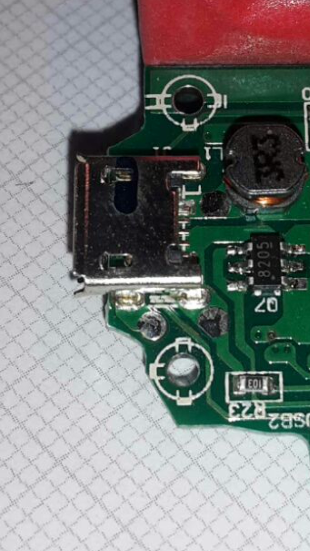

ek16 schrieb:
> Hallo,
> wieviel verschiedene Ladebuchsen in Micro-USB gibt es eigentlich?
Das sind zig Typen, wenn nicht sogar hunderte.
Allerdings gibt es einige Varianten, die quasi standardisiert sind und
von vielen Herstellern mit fast gleichen Abmessungen und Footprints
beschaffbar sind.
> Bin auf der Suche nach einer wie im Foto zu sehen. Gibt es da eine
> Übersicht?
Die beste, die ich kenne ist Digikey.
Hat eine ganz ordentliche parmetrische Suche und einen zügigen Zugriff
auf Datenblätter und Zeichnungen.
http://www.digikey.de/product-search/de/connectors-interconnects/usb-dvi-hdmi-connectors/1442532?k=&pv28=1408&FV=fff40016%2Cfff802e4&mnonly=0&newproducts=0&ColumnSort=0&page=1&quantity=0&ptm=0&fid=0&pageSize=500
Messe die Pins nach, so wie der Fragesteller oben und dann kannst du
suchen.
Dein Typ scheint eine reine SMD-Variante zu sein.
Da wird man eher einen Typ finden, der gut passt.
Gruß Öletronika
