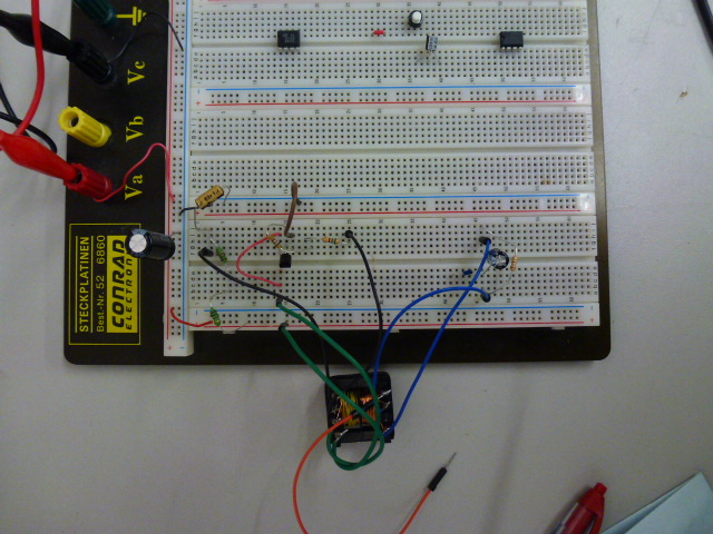

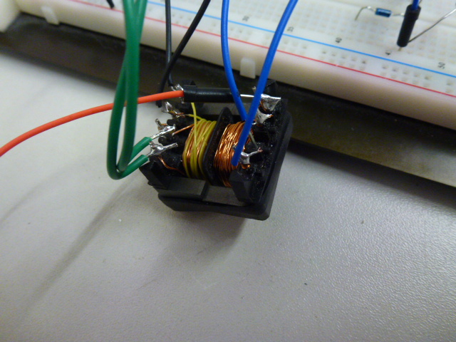

Habe versucht einen einfachen Sperrwandler aufzubauen, jedoch den Trafo
selbst gewickelt. Vorgabe: EE20 Luftspalt 0,25 mm. (wo bekommt man sowas
her, bzw kann ein Trafo aus einem Schaltnetzteil verwendet werden?)
Hatte nur einen geteilten Ferritkern zur Hand s. Foto zum probieren.

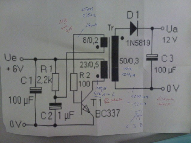

Schaltung aus Konverterbuch von J. Rehrmann. Einen 1,5 Volt zu 9 Volt
mit Ferritstab habe ich aufgebaut und funktioniert wunderbar.
Bei dieser Schaltung steigt der Strom mit Spannung und der Transistor
wird warm. Spulenanschluesse habe ich vertauscht, jedoch ihne Erfolg.
Welche Last muesste am Ausgang angschlossen werden?
Ist gut genug.
Als Luftspalt wird fürs erste ein einlegtes Stück Schreibpapier reichen,
falls dein EE-Kern nicht ohnehin einen verkürzten Mittelsteg hat.
Im Leerlauf kann die Ausgangsspannung bei einem Sperrwandler sehr hoch
werden, und davon macht man z.B. bei den Wandlern für Blitzgeräte
gebrauch.
Zwei Faktoren wirken limitierend:
Zum einen ist das die maximale Kollektor-Emitter Spannung, die in der
Praxis wahrscheinlich um einiges über dem Datenblattwert liegen wird,
aber unabhängig davon ist die Sperrfähigkeit der Emitter-Basis-Diode
entscheidend.
Die liegt bei den gebräuchlichen Si-Transistoren ziemlich einheitlich
bei gut 6V. D.h. mehr als 0,8V pro Windung kannst du bei deinem Design
nicht erwarten.
Zum Experimentieren solltest du einen kräftigeren Leistungstransistor
auf einem kleinen Kühlkörper verwenden. Der BC337 reicht zwar für kleine
Wandler aus, wenn die richtig dimensioniert sind, aber wenn das nicht
der Fall ist, segnet dieser kleine Transistor doch schnell das
Zeitliche.
Unschön ist der gekammerte Spulenkörper. Dadurch ist die Kopplung
zwischen Primär- und Sekundärwicklung schlecht, und das führt zu unnütz
hohen Spitzenspannungen auf der Primärseite, die den Transistor
stressen.
Wenn deine Verwendung es zulässt, wenn es z.B. eine gemeinsame Masse auf
der Eingangs- und Ausgangsseite gibt, kannst du die Sekundärwicklung
auch ganz weglassen und die Schottkydiode direkt an den Kollektor des
Transistors anschliessen,
OP #4421969
Danke "nachtmix" für deine Mühe,
den Luftspalt von ca 0,3 mm habe ich rausgefeilt.
Die Induktivitäten habe ich mit einem Megger LCR gemessen.
L1 8/0,2   ca    8,3 uH
L2 23/0,5  ca   65,4 uH
L3 50/0,3  ca  447,6 uH

Du schreibst ich könne die Sekundärwicklung ganz weglassen, da habe ich
allerdings Verständnisprobleme. Ich dachte die Spannungserhöhung kommt
durch das Verhältnis von Primärwichlung zu Sekundärwicklung von ungefähr
1:2 (23:50).

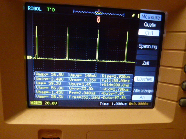

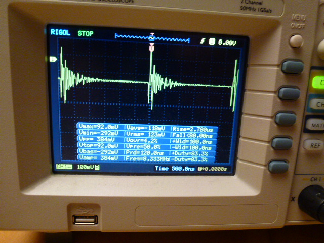

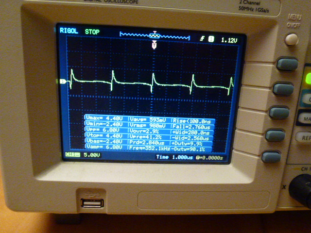

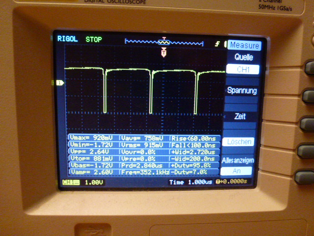

Bilder von den Messpunkten habe ich angehängt.
J. Rehrmann schreibt von ca 100 kHz, bei sind es jedoch 300 kHz.
Bild eins:     C2 = L1 ohne Punkt
Bild zwei:     Basis T1
Bild drei:     Collector T1 ca 200 Volt ??!!
Bild vier:     L3 mit Punkt
Bild fünf:     D1
Bild sechs:    Ua mit Elko 100 uF
Bild sieben:   Ua ohne Elko und ca 50 Ohm Last

Aber wie du selbst gesehen hast, erreicht die Kollektorspannung im
Abschaltmoment bedrohliche Werte. 200V sind für deinen Transistor
durchaus realistisch. Mit dieser Sekundärwicklung und einer vernünftigen
Konstruktion könntest du am Ausgang 400V erwarten!
Das allein aufgrund der Tatsache, dass die Induktivität versucht den
vorher fliessenden Strom aufrecht zu erhalten.

Aus deinem Bild 2 kann man ja entnehmen, dass die Aufmagnetisierung etwa
2,8µs dauert, und nach obiger Überlegung erreicht der Kollektorstrom
dabei einen Wert von ca. 258mA.
Das passt allerdings nicht zu deinen gemessenen 270mA, denn danach
sollte der Kollektorspitzenstrom etwa 600mA betragen.

Im Übrigen sieht man an der Basisspannung, dass an deinem Messaufbau
etwas nicht stimmen kann!
Daran ist nur zum Teil die schlechte Kopplung zwischen Primär und
Sekundärwicklung Schuld.
Wenn am Kollektor 200V an 23 Windungen erscheinen, sollte an der Basis
mit 8 Windungen eine etwa 1/3 so hohe Spannung, also -60V auftreten.
So hoch kann die Spannung an der Basis aber nicht werden, weil, wie ich
im vorigen Beitrag schrieb, die Basis-Emitter-Diode bei gut 6V wie eine
Zenerdiode leitet. Davon wird der Transistor auch heiss.
Man sieht im Oszillogramm2 auch schön diese harte Begrenzung, aber das
sollten etwa -6..-7V sein, und nicht, wie dein Scope verkündet, nur
-1,72V.
Du solltest unbedingt die Ursache dieser grossen Messfehler suchen und
beseitigen!
Im Übrigen ist die Schwingfrequenz zu hoch für so einen klapperigen
Aufbau.
Mach mehr Windungen drauf!
Eine Verdoppelung sollte die Schwingfrequenz von 300kHz auf vernünftige
75kHz erniedrigen.
Wenn du nur 50V oder weniger brauchst, solltest du auch auf die dumme
Sekundärwicklung verzichten.
Nutze den Platz lieber für die Primärwicklung und verschachtele die mit
den Windungen der Steuerwicklung, indem du z.B beide Drähte gemeinsam
wickelst, oder zuerst die halbe Windungszahl der Kollektorwicklung
aufbringst, darüber dann die Basiswicklung und darüber die andere Hälfte
der Kollektorwindungen.
Denke auch dran, welche Sperrspannung die Schottkydiode am Ausgang und
der Elko dort aushält!
Wenn die Emitter-Basisdiode des Transistors weiterhin
spannungsbegrenzend wirkt, solltest du sie mit einer schnellen
Kleinsignaldiode 1N4148 oder so etwas hintereinander schalten.

Bernhard F. scrieb im Beitrag #4421969:
> L1 8/0,2   ca    8,3 uH
Diese Messung lässt auch zu wünschen übrig.
Das Verhältnis n3/n2 = 50/23 lässt, falls die 65,4µH richtig sind, für
L3 einen Wert von 309µH  erwarten.
Genauigkeit geht anders.
