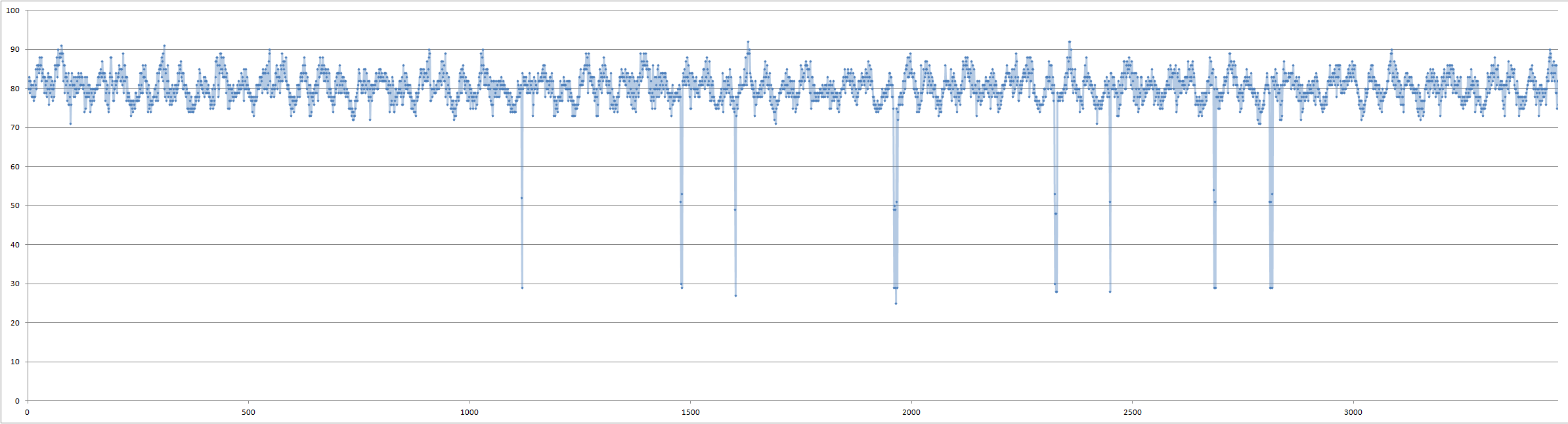

Dann hatte ich in periodischen Abständen etwa solche Messergebnisse:
Terminal:
80
81
79
80
80
83
78
87
79
Also ein Abfallen der Werte, ohne dass sich die Antriebsgeschwindigkeit
geändert hätte. Nach deinen Korrekturen ist das Abfallen nicht mehr so
stark, aber immer noch vorhanden.
Terminal:
81
77
78
79
76
75
79
78
73
47
27
76
48
29
46
28
45
28
28
49
28
76
74
74
76
77
Dass die Werte nicht permanent auf einem konstanten Wert sind führe ich
auf einen nicht perfekten Rundlauf der Welle mit der Inkrementalscheibe
zurück. Aber das Abfallen der Werte kann ich mir immer noch nicht
erklären.

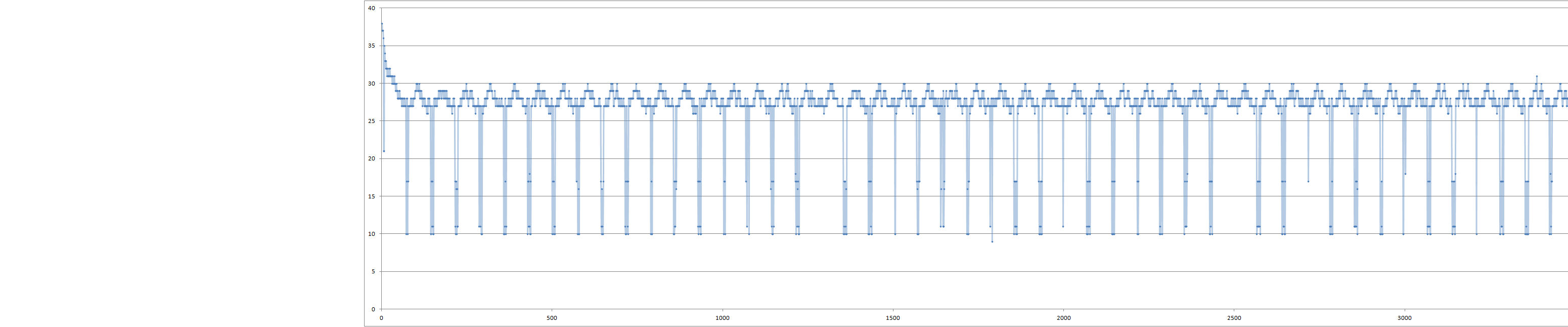

Ich bilde mir ein, dass es besser ist. Aber es tritt leider immer noch
auf :/
von Dirk D. (sureai)
Oder auch nicht, bei hohen Geschwindigkeiten tritt es wieder häufiger
auf

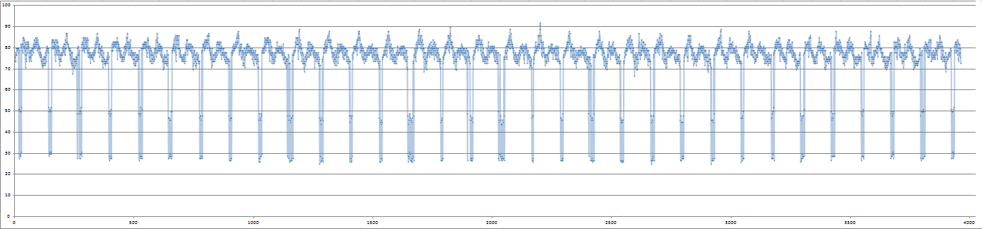

Es war die Unwucht der Welle und das leichte Eiern der
Inkrementalscheibe. Hab das behoben und jetzt funktioniert es, wie es
soll.
Danke an alle die mir geholfen haben!
