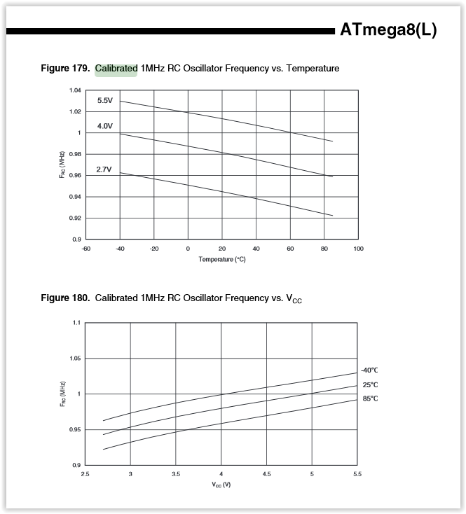

Dennis S. schrieb:
> Die Fuse-Bits sind 0xE1 und 0xD9
Es ist übrigens auch keine allzu gute Idee, den internen RC-Oszillator
mit seinen +-3% Fehler für die serielle Schnitte zu verwenden:
At 5V, 25°C and 1.0MHz Oscillator frequency selected, this calibration
gives a frequency within ±3% of the nominal frequency.
