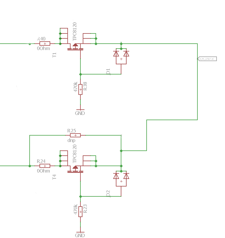

(Firma: matzetronics) #4423711
Bernd schrieb:
> Siegfried M. schrieb:
>> Hallo,
>> noch ein anderer Vorschlag:
>> was spricht dagegen, es wie in dem angehängten Schaltplan zu lösen?
> Funktioniert nicht.
Lustigerweise funktioniert es doch, da der Ersteller des Schemas die
P-Kanaler falschrum eingebaut hat und er deswegen nur die Bodydioden als
Ersatz für zwei einfache Dioden verwendet :-)
Aber ich stimme dem zu:
Michael U. schrieb:
> in diesem Fall der völlig unnötige Aufwand.
 da kann man auch viel kostengünstiger nur die Dioden nehmen und sich
die MOSFet sparen.
Gast #4423771
So falschrum ist das nicht, das ist die übliche Schaltung für einen
Verpolschutz, der einen geringeren Spannungsabfall hat als das mit einer
Diode möglich ist.  Denn die FETs werden ja aufgesteuert.
Achtgeben muß man auf die Spannungsfestigkeit der GS-Strecke, da ist
noch eine Schutzbeschaltung sinnvoll (wegen Überspannung, aber auch
wegen ESD).
Mit dieser Schaltung sind die Spannungsquellen aber nicht mehr
voneinander entkoppelt, d.h. es können zwischen ihnen Ausgleichsströme
fließen.  Je nach Situation können die sehr groß werden.
Weiterhin ist der Sinn des deutlich erhöhten Aufwandes unklar,
schließlich werden die hier eingesparten Verluste dann ja doch im
Spannungsregler verheizt - außer das ist ein geschalteter.
Moderator (Firma: Titel) Persönliche Seite #4423786
Matthias S. schrieb:
>> Funktioniert nicht.
Die Schaltung ist unbrauchbar, denn sie erfüllt genau das ursprüngliche
Ziel der "Entkopplung" zweier Versorgungen nicht!
Wenn z.B. das "untere" Gerät ein ist und das "obere" aus, dann liegen
unten 12V am Drain und über die Body-Diode auch an der Source an und der
Mosfet schaltet durch. So weit ok.
Nur liegen jetzt an der Source des oberen Mosfet ebenfalls 12V. Damit
ist das Gate (das ja an GND liegt) negativer als die Source. Damit
leitet der obere Mosfet und versorgt das eigentlich ausgeschaltete
"obere" Gerät...
Siehe dort:
http://www.lothar-miller.de/s9y/categories/39-Verpolschutz
den Abschnitt "Allerdings kann die MOSFET-Schaltung eine Diode nicht
immer komplett ersetzen"
