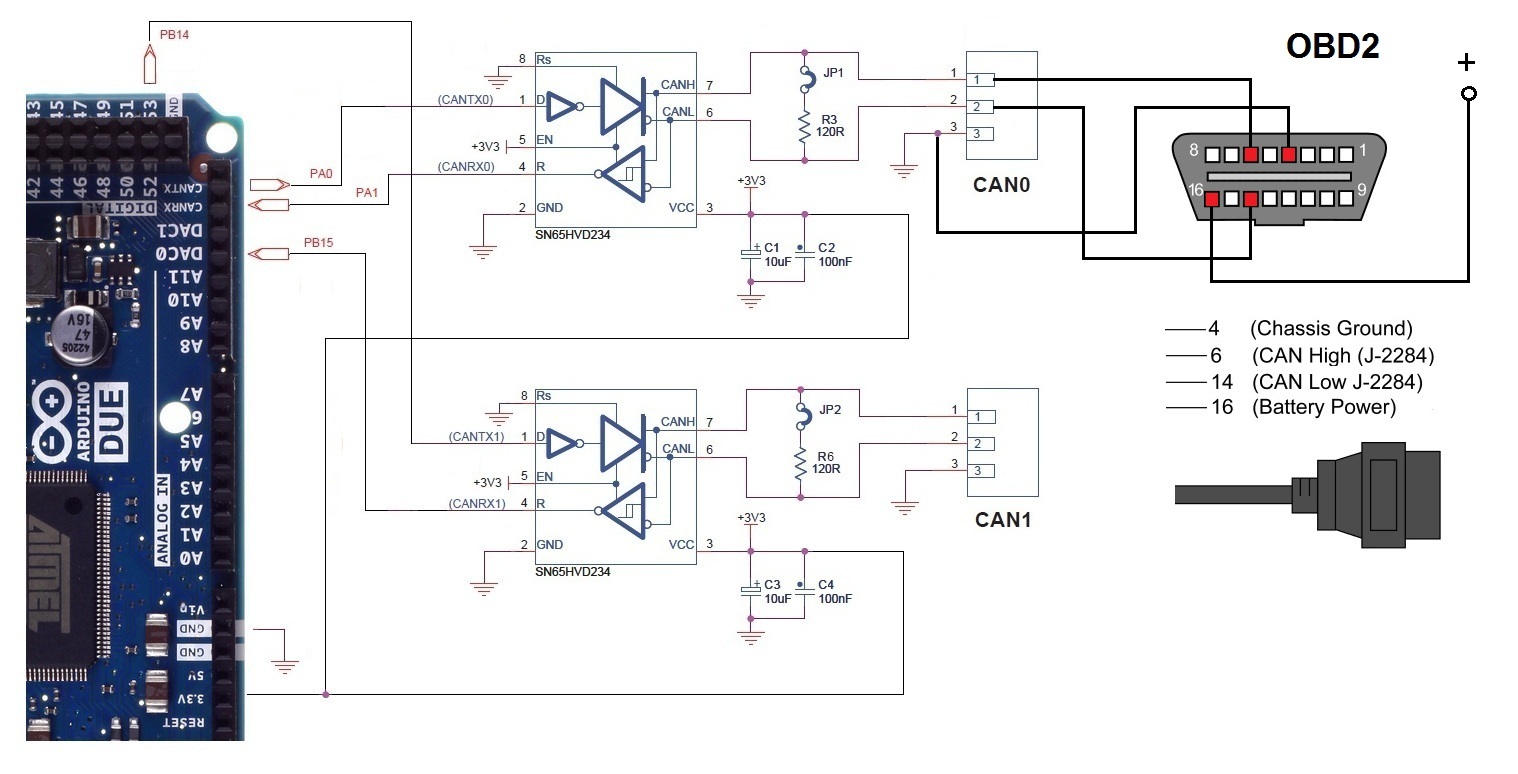

Hallo zusammen!
Ich möchte mit dem DUE CAN Befehle aus einem Fahrzeug lesen. Da der DUE
keine CAN Transceiver besitzt möchte ich das Board um zwei SN65HVD234
erweitern.
Nun zu meinen Fragen:
Hat jemand Erfahrungen mit dem SN65HVD234?
Was muss ich bei der Erweiterung beachten?
Kann mir jemand diesen Schaltplan erklären? Kann ich diesen einfach
übernehmen? (Ja, ich bin Neuling in diesem Gebiet :)
Vielen Dank für eure Antworten!!!

die Transceiver (das DUE-Board bzw. der Controller hat zwei CAN-Ports)
sind an den ensprechenden Pins angschlossen.
C! und C2, sowie C3 und C4 sind Bunkerkondensatoren, damit die
Versorgungsspannung der Transceiver nicht zusammenbricht.
R3 und R6 sind abschlusswiderstände, die man bei Bedarf mit Hilfe der
JumperJP1 und JP2 einschalten kann. Diese Abschlusswiderstände sollen
sich an den Enden des Busses befinden.
Der Rest sind Steckverbinder (offensichtlich für die
Kfz-CAN-Schnittstelle).
Sollte dir das nicht weiterhelfen, stelle bitte präzisere Fragen.
