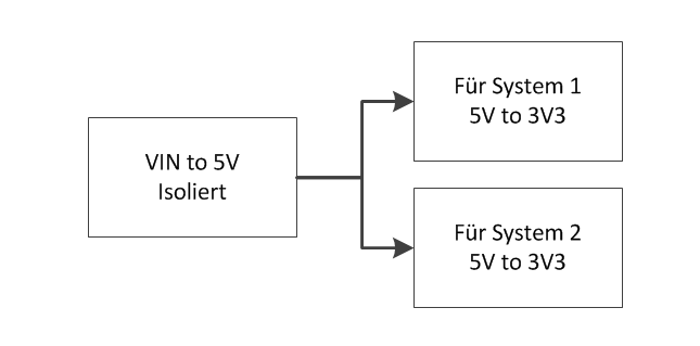

ich bin dabei eine Spannungsversorgung auszulegen und muss dabei eine
Rückwirkungsfreiheit (Freedom of Interferrence) von der Außenwelt zu
meinem System, aber auch von System 1 zu System 2 herstellen.
Meine Frage ist: Welche Möglichkeiten existieren, um eine
Rückwirkungsfreiheit zwischen 2 Versorgungssystemen herzustellen?
Bisher ist mir nur bekannt, dass man isolierte DCDC-Wandler einsetzten
könnte. Die sind nur ziemlich teuer. Daher suche ich nach einer
billigeren Lösung. Meine Idee wären jetzt 3 Sicherungen einzusetzen.
Jeweils eine am Eingang der Systeme 1&2 (Backupversorgung ist intern
vorhanden) und eine Sicherung am Ausgang von dem isolierten
Eingangswandler.
Definition der Rückwirkungsfreiheit - Element A ist Rückwirkungsfrei von
Element B wenn kein Fehler oder Aufall von B eine Fehlfunktion von A
herbeiführen kann.
Bin für alle Ratschläge offen :)
Gruß,
Jens

#4423362
Im gezeigten Modell: Keine.
Der eine Spannungsregler kann immer mehr Strom ziehen, als die Quelle
liefern kann, und damit den zweiten Regler beeinflussen in dem er die
Spannungsquelle in die Knie zwingt.
Jede Form der Überstromerkennung müsste schnell sein (kein Polyfuse,
keine Feinsicherung), muss also elektronisch aufgebaut sein, und ist
damit mit demselben Fehler behaftet wie die restliche Elektronik.
Klar, geht man von fehlerfreier Elektronik und bloss eventuell zu
grosser Last aus: Eingangsstrom (bei manchen Schaltreglern oft einfach
vorgebar) auf weniger als die Hälfte der Belastbarkeit der
Spannungsquelle begrenzen.
Leicht schwankende 5V sind die die geregelten 3.3V sowieso kein Problem.

Kurt B. schrieb:
> Naja, ob das so gut ist, die Regler mögen keinen Rückstrom.
Dafür gäbe es evtl. 3 Schutzdioden wie man z.B. beim 7812 empfahl. Sorge
macht mir eher der Kurzschluss oder Überlastfall. Wenn eine Seite
durchlegiert reißt sie die 2. Seite auch mit runter. Außerdem werden
beide Seiten von einer GEMEINSAMEN Spannung gespeist, die auch mal
ausfallen könnte...
https://en.wikipedia.org/wiki/Single_point_of_failure
Gast #4423591
Ein DC/DC Wandler alleine ist keinesfalls Rückwirkungsfrei. Alleine
schon die Änderung des Laststromes bewirkt auch eine Änderung der
Stromaufnahme.
DC/DC Wandler in Kombination mit Laderegler und Pufferakku kommen dem
schon nächer. Auch auch das ist nicht Rückwirkungsfrei, denn auch da
verursacht eine erhöhte Stromaufnahme der Last (zeitlich verzögert) eine
höhere Stromaufnahme am Eingang.
Mach Dir mal gedanken, wie Rückwirkungsfrei das ganze sein soll. 100%
Rückwirkungsfrei ist nämlich unmöglich. Und zwischen 0% und 100% liegt
ein weiter Bereich von Aufwand und Kosten.
