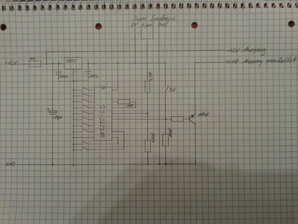

Hallo liebe Forengemeinde.
Ich habe ein kleines Projekt vor. Ich möchte meine Beleuchtung in meiner
Wohnzimmerwand per Funk ein- und ausschalten können. Da ich hier eh
Funksteckdosen in der Wohnung habe und die Fernbedienung dazu, habe ich
eine Funksteckdose zerlegt und mir den HX2272-L2 ausgelötet.
Meine auf dem (hoffentlich gut sichtbaren)gezeichneten Bild sollte
meiner überlegung nach Funktionieren. S1 ist für das manuelle
einschalten ohne Funk gedacht.
Mein Problem, bzw. meine Frage ist jetzt die: würdet ihr die Masse
schalten, oder eher Plus? Die Beleuchtung besteht aus 5 LED-Leisten mit
jeweils 3 weißen LEDs, die ab Werk mit 12V betrieben werden. Zur Zeit
schaltet der Schalter für die Beleuchtung die Plusleitung. Ich könnte
beides schalten, da ich die Kabel eh abschneiden muss.
Die erwartete Stromstärke beträgt schätzungsweise 100mA. Ich bräuchte
also einen Transistor der BD-Klasse, soweit klar, da ich eine Leistung
von 1,2W haben würde.
Nun frage ich mit ständig, ob ich nicht noch einen PNP-Transistor hinter
den NPN setze, um so Plus schalten zu können.
Wie würdet ihr das machen?
Danke schonmal :-)

Huch, sowas aber auch. Hast recht, hab mich da vertan, danke.
C und E getauscht, jetzt gehts. Oder auch nicht ;-)
Als Transistor hatte ich an den BD139 gedacht, mit 2700Ohm
Basiswiderstand.
Wenn ich nun zwei Transistoren nehmen sollte wären es der BC547B und
BD138 um Plus zu schalten.
Nur welche Variante nehm ich nun? :-(

Danke für die Antwort.  Ich ging davon aus, das die Schaltung 100mA
Strom bei 12V verbraucht.  Von der Stromstärke her tuts auch ein bc. Nur
hab ich bedenken wegen der Leistung.  Oder hab ich einen Denkfehler und
es bezieht sich auf die Verlustleistung die am Transistor abfällt?  Wäre
es denn schlimm,  den BD139 trotzdem zu verwenden?
Wie wäre es denn klug mit dem Schalter?
Danke für eure Unterstützung :-)

Natürlich geht der BD139 auch. Wenn du ihn da hast, nimm den.
Schalter: entweder den Transistor (CE) direkt überbrücken, wenn der
Schalter den Laststrom abkann.
Oder ne Diode 1N4148 vom Ausgang des HX zum Basiswiderstand.
Im Moment passiert sonst folgendes: der Ausgang des HX sei low und du
knallst rückwärts mit 5V rein. Gut ist nie, vielleicht übersteht es der
Ausgang, vielleicht nicht.

Bessten Dank. Ich muss mich echt mehr mit Schaltungen beschäftigen.  Man
macht es einfach leider zu wenig :-( Den Spannungsabfall an der Diode
muss ich mit einbeziehen und den Basiswiderstand von 1k auf 900Ohm
senken, da an der Diode nochmals 0,7V abfallen denke ich.
