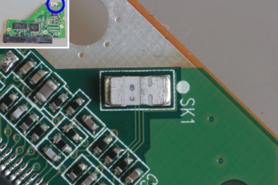

Dieser Sensor, sei es im Thinkpad oder sonstwo... befindet sich nicht im Gerät. Dieser Sensor ist bereits in den Platten verbaut. Seit gut 12-13 Jahren werden die 2,5er mit solchen Sensoren ausgestattet. Und keine Software auf dem PC sondern die HDD wirft den Lesekopf direkt zurück, weil die Latenz über den Umweg: Sensor->Software->Bearbeiten->Befehl zum zurücksetzen->Zurücksetzen des Lesekopfes - viel zu groß wäre. Der Sensor in der Platte arbeitet direkt. Über S.M.A.R.T. kann man ganz einfach die Werte des Sensor auslesen und dies machen diese "Tools" von Asus und co.... Übrigens auch der Grund warum man keine Daten mehr bekommt wenn eine SSD verbaut ist ;)

Draco schrieb: > Dieser Sensor, sei es im Thinkpad oder sonstwo... befindet sich nicht im > Gerät. Dieser Sensor ist bereits in den Platten verbaut. Seit gut 12-13 > Jahren werden die 2,5er mit solchen Sensoren ausgestattet. wenn die Sensoren nicht im Gerät, sondern in der Platte stecken, so kann das Mainboard den Sensor nur über das Platteninterface auslesen. > Und keine > Software auf dem PC sondern die HDD wirft den Lesekopf direkt zurück, > weil die Latenz über den Umweg: Sensor->Software->Bearbeiten->Befehl zum > zurücksetzen->Zurücksetzen des Lesekopfes - viel zu groß wäre. Der > Sensor in der Platte arbeitet direkt. Über S.M.A.R.T. kann man ganz > einfach die Werte des Sensor auslesen und dies machen diese "Tools" von > Asus und co.... Übrigens auch der Grund warum man keine Daten mehr > bekommt wenn eine SSD verbaut ist ;) was macht die Software die man da installieren kann dann für einen Sinn? wenn diese nur den platteninternen Sensor abfragt? und das wohl eher nur sporadisch? Es macht ja wenig Sinn so einen in der Platte verbauten Sensor alle 5ms oder noch schneller abzufragen um so Veränderungen auswerten zu können?

Das ist solch ein Shock Sensor einer HDD. Und es reicht schon wenn der Schleppi hart auf den Tisch knallt, da muss er keine 0,4sec von nem Schreibtisch fallen. So ein Headcrash geht schneller und mit weniger Gewalt als man denkt. Früher, als die HDDs nicht solche Sensoren verbaut hatten, hatte es schon gereicht mit Stuhl mal deftig gegen den Tower zu rammeln um den Kopf auf die Platte zu knallen. Und wie gesagt: die Daten werden über S.M.A.R.T ausgegeben, genauso wie Zugriffe, Einschaltvorgänge, Laufzeit, Temperaturen, Errorfaults und eben auch wie oft der Sensor die Platte gerettet hat etc...

Draco schrieb: > Das ist solch ein Shock Sensor einer HDD. Danke Draco für das Bild. > Und es reicht schon wenn der > Schleppi hart auf den Tisch knallt, da muss er keine 0,4sec von nem > Schreibtisch fallen. So ein Headcrash geht schneller und mit weniger > Gewalt als man denkt. Früher, als die HDDs nicht solche Sensoren verbaut > hatten, hatte es schon gereicht mit Stuhl mal deftig gegen den Tower zu > rammeln um den Kopf auf die Platte zu knallen. die Platte erkennt also über ihren eigenen Sensor was los ist. Da das 3 Drähte sind ist das wohl I2C oder etwas Ähnliches. Es sind ja wohl 3 Richtungen die auszuwerten sind. Oder der Chip verrechnet alle 3 Richtungen selbst und liefert nur das bewertete Signal. > Und wie gesagt: die Daten werden über S.M.A.R.T ausgegeben, genauso wie > Zugriffe, Einschaltvorgänge, Laufzeit, Temperaturen, Errorfaults und > eben auch wie oft der Sensor die Platte gerettet hat etc... über SMART ausgeben kann die Platte das. Der PC wird das halt erst anfordern müssen. Oder gibt es eine Art Interrupt den die Platte über SMART auslösen kann um das Polling des PC zu ersparen?
