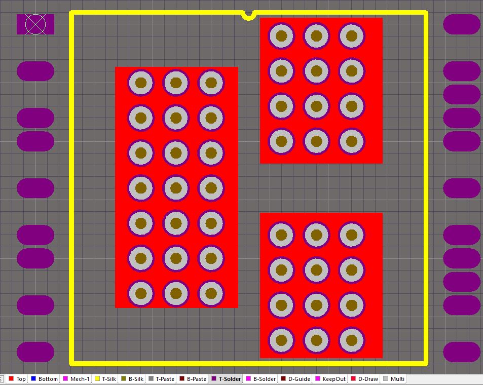

ich hoffe ihr könnt mir etwas bezüglich der Lib Erstellung helfen.
Das Meiste sollte sich aus der Grafik ergeben.
Es handelt sich um den ST-VNH3SP30, für den ich nach Datenblatt das
Footprint selbst angelegt habe.
Nun gibt es dort die auffälligen 3 Kühlflächen unter dem Chip, die je
nach Anwendung ordentlich erweitert werden müssen, damir der Chip
genügend Kühlung erhält.
Da es ein zweilagiges Layout ist (ja ich weiß "nur") würde ich gerne die
Kühlfläche auf beide Seiten der Platine ausdehnen.
Intuitiv habe ich Top und Bottom Rechtecke gezogen und einige Vias
durchgelegt.
Jetzt frage ich mich, ob ich diese um eine "Solder Mask" und "Paste
Mask" erweitern sollte? Also werden die Flächen später mit Lötpaste
versehen?
Und dann würde ich gerne die weitere Kühlflächen weit über die Platine
ziehen, jedoch diese "erweiterten Flächen" nicht in der Lib definieren.
Wie bekomme ich diese später verbunden? Außerhalb der Lib könnte ich ja
ein "Net" anlegen, welches ich jedoch innerhalb der Lib nicht finde.
Könnt ihr mir einige Tips bezüglich dieses Falls mit
Layern/Vias/Kühlflächen/Verlöten geben?
Grüße Oekel

nun, der flexibelste Weg (den ich auch in solchen Fällen handhabe) ist
folgender:
Du erstellst das Footprint nach Herstellervorgabe (s. 30 im Datenblatt).
Mehr nicht. Die dort gezeigten Flächen sind Pads, also mit Paste und
Lötstoppfreistellung zu versehen. Wenn du jedoch soviele Löcher in ein
Pad machst solltest du die Paste "rastern", da sie dir sonst in die
Löcher gezogen wird und zur Verlötung ggf. nicht mehr genug vorhanden
ist. (weniger ist hier also u.U. mehr)

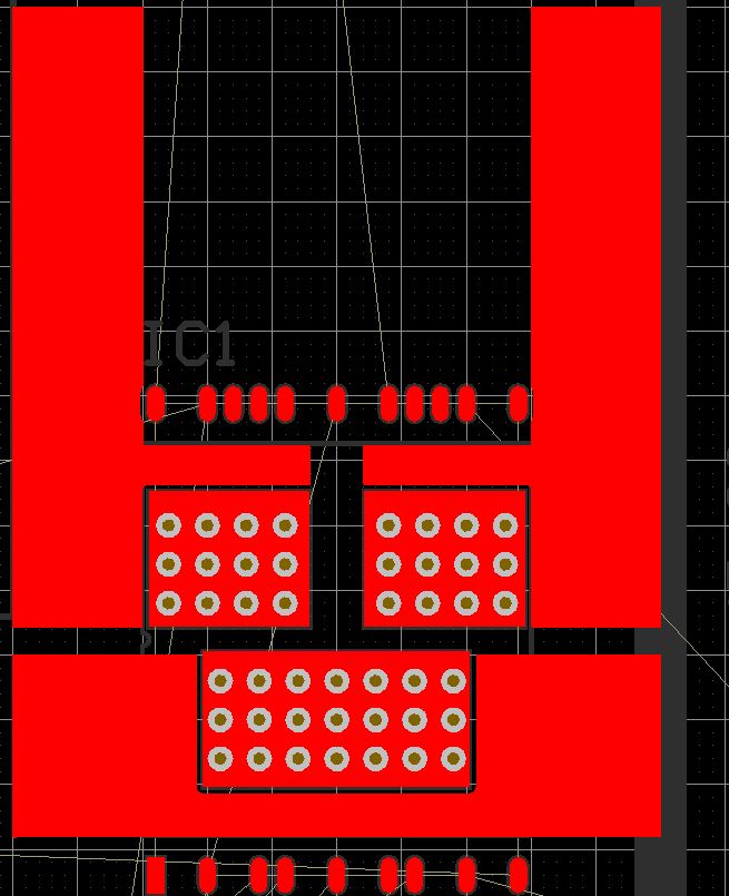

Später im Layout erstellst du dann Polygone, welche du an die jeweiligen
Netze anbindest. Für die Netze in Verbindung mit dem IC solltest du des
Weiteren in den Designrules die Thermal Anbindung abschalten (direct
connect wählen) denn eine, via Thermal angebundene Kühlfläche ist per se
nutzlos.
Wenn du keine Kühlkörper zusätzlich verbaust dient das Kupfer in erster
Linie dazu, die Wärme schnell zu spreizen, die Abstrahlung der Flächen
ist mit der eines Kühlkörpers nicht zu vergleichen.
Je nach Einbausituation ist das aber evtl. auch alles gar nicht nötig.
Wenn du nämlich auf der gegenüberliegenden Seite entsprechende
Spreizflächen vorsiehst, die du dann mittels Gelpad direkt an einen
Kühlkörper (oder das Gehäuse, wenn ausreichend) presst kannst du dir auf
der Top Seite die großen Flächen sparen. (Natürlich nicht die direkt
unter dem Chip)
p.s.: das ist kein Altium spezifisches Problem :)

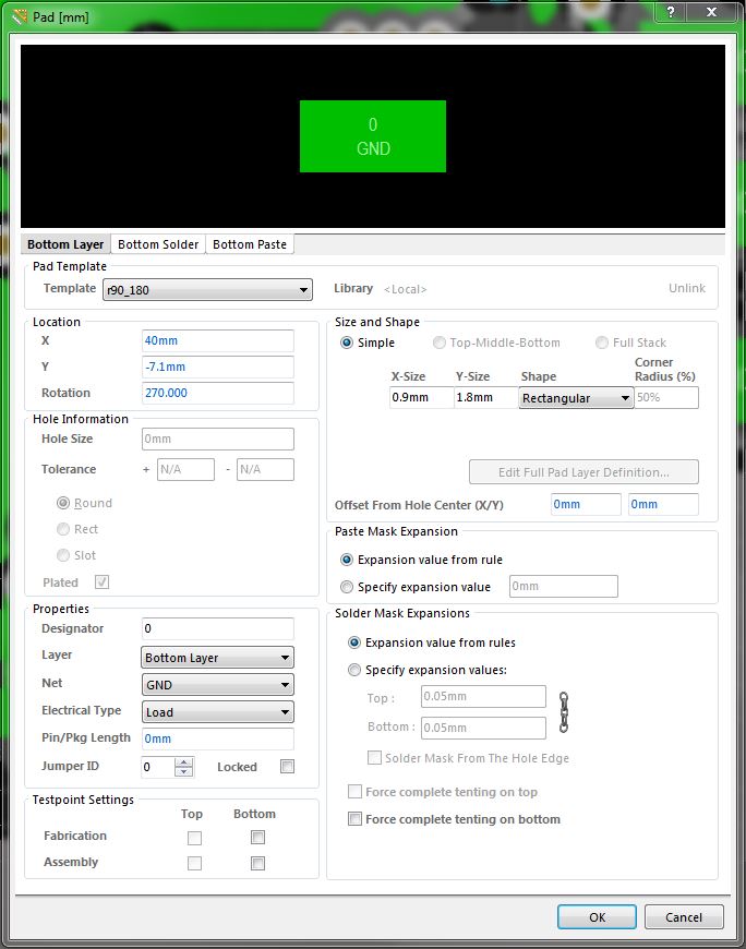

Nein, das ist doch einfach lösbar. Du gibst dem ThermalPad sowohl in der
Schematic Lib als auch in der Footprint Lib einen Designator (pinnummer)
und bezeichnest den z.B. mit "Thermal" als Pin 0. Musst Du nur
Pin0/Thermal anschließen - Voila.
Geht aber auch im PCB recht einfach. Nur das Pad anwählen (Doppelclick)
und unter Properties ein Netz zuweisen.

Ok, ich hole etwas weiter aus:
Du musst natürlich zu dem Bauteil ein konsistentes Schematic Symbol
haben, wo die Thermalflächen (pads) mit den entsprechenden Netzen
verbunden werden können.
Die Netzzuweisung erfolgt also nicht bereits in der Bibliothek (so wie
du es vorhast) sondern erst im Schaltplaneditor. (Ansonsten müsstest du
im schlimmsten Fall ja für jedes Desgin das Bauteil neu anlegen ->
Vollkkommen unsinnig)
Sodann ist die Zuweisung automatisch auch im PCB. Und dann ist es
einfaches, dem entsprechenden Polygon den gleichen Netznamen zuzuweisen.

Nein, das bedeutet nur, daß diese Flächen das selbe Potential haben, du
kannst sie auf der LP ebenfalls so verbinden, musst das aber nicht tun.

Was verstehst du daran nicht? Wie du das thermal bei der Anbindung
verhinderst oder warum es per se nutzlos ist eine Kühlfläche über ein
Thermal anzubinden?
Ersteres ist in den Designrules bei Polygon pour style (oder so ähnlich,
hab ich jetzt nicht komplett im Kopf und Altium schon aus) zu finden,
dort gibt es einen Polygon connect style der standardmäßig auf 4
Speichen steht. Den setzt du auf direct connect (ist für Vias z.B.
nahezu immer Sinnvoll, bei Thermal Vias zwingend).
Wenns die Frage ist, warum ein Thermal Anschluss an eine Kühlfläche
nutzlos ist: Die Kühlwirkung besteht ja aus 2 unterschiedlichen
Vorgängen: der Temperaturverteilung und der Abstrahlung sowie Abgabe
durch Konvektion. Letzterem ist das Thermal egal aber der
Temperaturspreizung nicht. Dieser Vorgang lebt davon, so viel wie
möglich thermisch gut leitfähiges Material im Weg zu haben um sich
möglichst schnell ausbreiten zu können. Eine Profilverjüngung ist hier
einem Widerstand gleichzusetzen. (Das ist ja auch der Sinn der Sache, da
man sonst THT Bauteile aus Mehrlagigen Platinen kaum bis gar nicht mehr
ausgelötet bekommt) bei SMD ist die Notwendigkeit Thermals zu benutzen
nicht immer gegeben. Bei kleinen Bauteilen wie Widerstäbnden z.B. muss
man auf eine möglichst gleichmäßige Erwärmung beider Pads achten, da es
sonst zum Grabsteineffekt kommen kann. Dafür sind Thermals notwendig,
bei Leistungshalbleitern jedoch, die über die Platinenfläche gekühlt
werden sollen ist es sinnlos Thermals zu verwenden. Ich hab einmal einen
Aufbau gesehen, wo ein Power Mosfet mit Thermals an eine große, ihn
umgebende Plane angebunden war und zu allem Überfluss diese Plane auch
noch jede Menge thermal Vias hatte. Nur nützt es nichts, wenn ich so für
eine große Kühlfläche sorge während ich gleichzeitig das zu kühlende
Bauteil mit einem Thermal von dieser entkopple. Was sowas soll ist mir
schleierhaft. (Bei derartigen Bauteilen ist ein Grabsteineffekt nat.
nicht zu befürchten. Aber es kann passieren, daß die Lötstelle unter dem
Kühlpad nicht richtig ausgebildet ist, wenn die Platine nicht
entsprechend gut vorgeheizt wurde. d.h. der Bestücker muss hier ggf. an
den Parametern drehen. Aber ich entwickle eine Schaltung idR für einen
