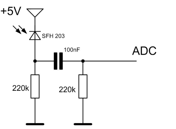

Nein. Die PD arbeitet als Stromquelle. Bei einem Widerstand wäre der
Photostrom auch proportional zur Sperrspannung, bei der PD nicht.

Bei kleinen Strömen eher so:
3,3V -> Fotodiode in Sperrrichtung -> Transimpedanzverstärker -> AD -
Wandler

Nein. Der Sperrstrom durch die Fotodiode steigt ca. linear mit der
Lichtstärke. Der Strom ist außerdem recht unabhängig von der
Sperrspannung. Also weit entfernt vom Verhalten eines Widerstands.
Die 3.3V sind allerdings etwas knapp.
Die drei möglichen Betriebsarten einer Fotodiode erklärt Wikipedia:
https://de.wikipedia.org/wiki/Photodiode#Betriebsarten
> Wie
> kann man dieses Signal dann mit einem MCU auswerten? Über
> Spannungsteiler auf einen AD-Wandler?
Wenn du den fließenden Sperrstrom messen willst, dann wirst du ihn durch
einen Widerstand fließen lassen müssen und dann die Spannung am
Widerstand messen (mit einem ADC, intern oder extern). Allerdings geht
der Spannungsabfall am Widerstand als Sperrspannung verloren (beides
zusammen addiert sich ja zu deinen 3.3V). Für gute Auflösung muß dein
ADC dann auch kleine Spannungen messen können und kriegt gleich wieder
Probleme mit Rauschen und anderen Störungen.
Vermutlich wäre es besser, die Fotodiode als Element im Kurzschluß zu
betreiben mit einem OPV als Transimpedanzverstärker. Wenn der OPV ein
Rail-2-Rail Typ ist, kann er dann bis 3.3V aussteuern, was die
Anforderungen an den ADC reduziert.

Gast #4424229
Vielen Dank schon einmal für die ganzen ausführlichen Antworten.
Ich habe eine Platine gesehen, da sah es so aus als würde eine Fotodiode
in Sperrichtung gegen VCC geschaltet sein und an einem Spannungsteiler
hängen (ähnlich Anhang). Ich meine es wäre noch ein pnp Transistor in
der Schaltung integriert.
Kann mir jemand erläutern wie diese Schaltung aussehen/funktionieren
könnte?
