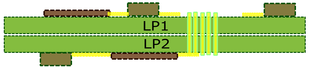

Hallo Leute,
aus Kostengründen ist es für uns sinnvoller zwei 2Layer-LP einzusetzen
(alternativ müsste Dichtigkeit mithilfe von LP-Plugging sichergestellt
werden, also bei 4 Layern).
Nun kann man natürlich stecker und Kabel verwenden, aber vllt. gibt es
einen Bauteil, der wie ein Stecker durchsteckt und in der anderen LP auf
Kontakte o.Ä. stößt...
Ich habe eine Skizze dargestellt. die fünf gelb-Angedeuteten Kontakte
sollten eben solch ein Stecker sein.
Danke für eure Tipps.

OP #4424189
Falk B. schrieb:
> Und wo liegt das Problem? Zu hohe Kosten?
Die LP wird als Flüssigkeitssensor eingesetzt in einer Umgebung, die die
LP angreifen würde, dadurch müssen dann auch die Vias gepluggt und mit
Lack überzogen werden. Gleichzeitig sind relativ hohe
Dichtigkeistanforderungen gegeben.
Von den drei Angeboten die uns vorlagen,w ar es immer noch deutlich
billiger zwei LPs miteinander zu verknüpfen, der Grund hierin lag darin,
dass die zwei Sensorseiten möglichst einen großen Abstand vom
Ground-Schirm haben sollten, dadurch FR4 schicht möglichst dünn (zw.
Layer 2 und 3) aber Prepreg ungewöhnlich dick (zw. Layer 1 -2 und 3-4)

Gast #4424843
Ich würde zwischen die Platinen noch eine GFK Folie legen, der Stoplack
ist nicht stabil genug um das auf Dauer zu isolieren. Dadurch gewinnst
du vielleicht genug Bauhöhe für flache Board-to-Board Stecker oder
Federpins. Zerlegt mal ein Handy als Inspiration.
Es gibt auch IC Sockel die komplett im Bohrloch sitzen (IMHO bei
Bürklin). Das ist aber sehr fummelig und du brauchst trotzdem Bauhöhe
für den Kragen.

#4424984
Sergej P. schrieb:
> Hallo Philipp L., bin mir nicht ganz sicher wie ich da sicherstellen
> soll, das Kontakt vorliegt:
> also einfach so was:
> http://www.farnell.com/datasheets/1801421.pdf
> verkehrt rum verlöten?
ja, bzw. sowas:
https://www.conrad.de/de/stiftleiste-standard-bkl-electronic-254-mm-anzahl-reihen-1-polzahl-gesamt-36-1-st-741119.html
Dann müssen nur noch im Layout der beiden Platinen die vias/Löcher an
den gleichen Stellen sein und man lötet die Stiftleisten jeweils an den
Platinen fest. Jeder "gelb angedeutete" Kontakt in Deinem Bild
entspricht quasi einem "Stift". Siehe angehäntes Bild.
Wenn der Abstand der beiden LPs durch den schwarzen Kunststoff zu groß
ist: Die Stifte lassen sich sehr leicht aus dem Kunststoff raus ziehen!
Welches Layout Programm benutzt ihr denn?
#4425007
Sergej P. schrieb:
> @ Philipp L.
> wir verwenden Eagle und Mentor.
> der Abstand zwischen LPs sollte ja leider "so gering wie möglich" sein,
> sprich die LPs sollten bündig aneinanderliegen..
Hmm, das wird schwierig, weil ihr dann ja auch alle Vias irgendwie
erstmal isolieren müsst, die sind ja meistens nicht mit Fotolack
überzogen. In dem Fall würde ich die LPs allerdings einfach an den
Stellen an denen die Verbindungen sein sollen auf beiden LPs auf
gleicher Position Vias mit 0,6mm Bohrung machen, die beiden LPs in einem
Rahmen fixieren und 0,6mm Kupferdraht (versilbert) in die Vias einlöten.
Hätte den Vorteil dass die Vias wesentlich kleiner sind als die
Througholes der Stiftleisten und die beiden LPs näher zueinander kommen.
Quasi "Durchkontaktierung für Arme" ;-) Anschaulich: Ersetze einfach die
Stiftleisten aus dem oben von mir angehängten Bild durch Draht -> siehe
Beispiel_2
(z.B. der hier:
https://www.reichelt.de/Kupferdraht-versilbert/SILBER-0-6MM/3/index.html?ACTION=3&GROUPID=4486&ARTICLE=18069&OFFSET=500&WKID=0&;)

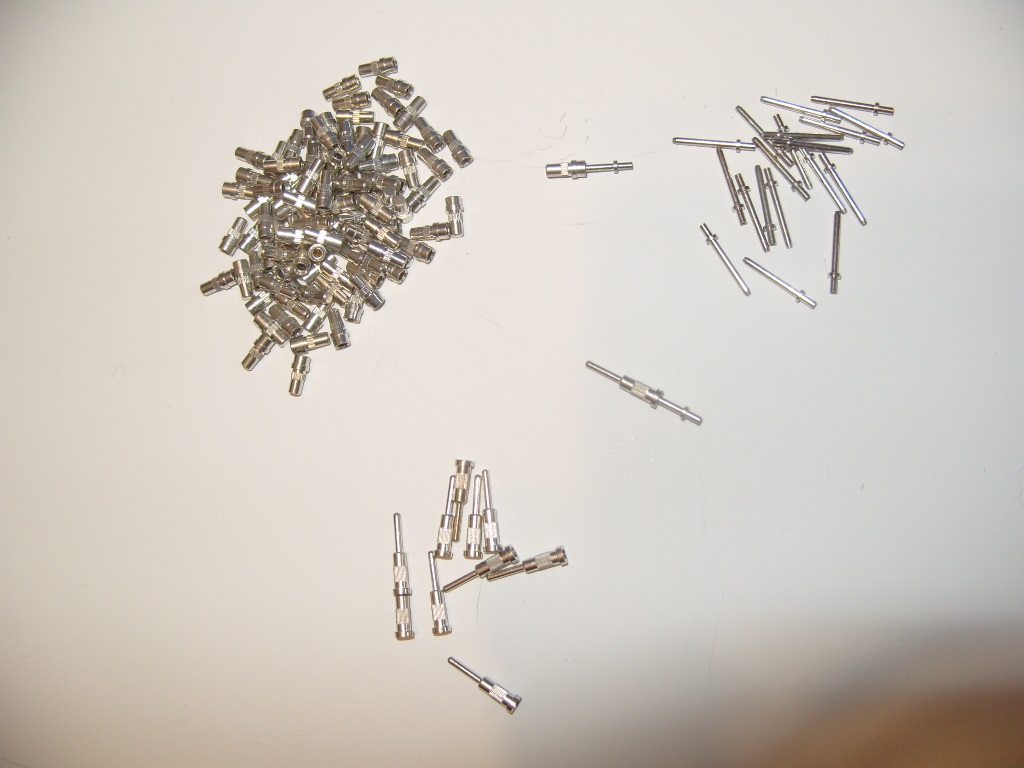

#4425238
Ich denke er möchte ein Stecksystem? Falls nicht, so kann er doch
schlicht und ergreifend Lötstifte durch beide Platinen stecken und
verlöten...
Im Anhang mal was evtl. Passendes. Findet man so rund um den Typ Harwin
H3165-xx. Manche ähnliche Typen haben nur einen kleinen Kragen, diesen
könnte man evtl. durch eine Fräsung in der Platine direkt darin
versenken.
