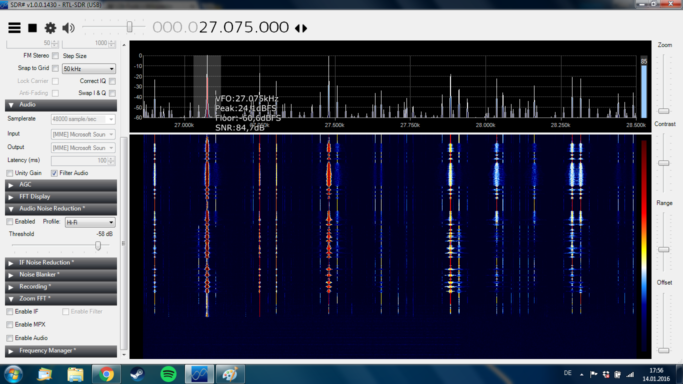

Aber da ich gerade etwas gespielt habe, habe ich direkt noch eine
Frage...
Im AM-Betrieb ist alles so wie ich es erwartet habe. Ich habe die
Frequenz-Kanal-Liste von Wikipedia genutzt um mir einzelne Kanäle
anzuschauen, enn die Funke gedrückt wird, kommt der Träger und beim
Sprechen "saubere" AM-Modulation.
IM FM Betrieb bin allerdings etwas erschrocken... Ich habe mal ein Bild
angehängt bei dem ich auf Kanal 10 (FM) gefunkt habe... ist es
tatsächlich normal dass beim FM so viele Einzelträger (mit
entsprechender Modulation) ergeben? Das sollte muss doch eigentlich
seitens des Transmitters am Ausgang unterdrückt werden..
Ich habe bei Versuchen sogar mit wenig RF-Gain am SDR ohne Probleme
mehrere Kanäle mit einer Frequenzposition abhören können.. und zwar
äuserst sauber.
Kann es sein, dass es mir im Gerät da was zerhauen hat? Oder gelten für
FM andere Kanalparameter (Bandbreite/ Frequenz) als für AM? Selbst wenn
die Bandpassfilter nach dem Mischer kaputt sind, dürften doch nicht
innerhalb von 2MHz Bandbreite derart viele und vorallem Energiereiche
Träger stehen.. oder hab ich da ne falsche  Vorstellung von dem
Energiegehalt von Mischprodukten...
Vielen Dank Schonmal! :)
Grüße
Tony
PS.: Meine Funke ist die AE 4500 von Albrecht, falls das von Belang ist.
Ich sende lt. Powermeter mit 1,5W.

Die Bandbreite bei FM ist (bei gleicher NF-Bandbreite) höher als bei
AM, aber so viele Nebenprodukte sollten es in der Tat nicht sein.
Kann es sein, dass da irgendwas an deinem SDR so übersteuert, dass du
einen Haufen Intermodulationsprodukte bekommst?
Wenn ich mal Zeit habe, könnte ich dir das Ausganssignal eines
Afu-Transceivers in FM und AM mal auf dem Spekki anzeigen lassen und
fotografieren.  Ist aber etwas Aufwand (Transceiver auf den
Laborplatz tragen, Leistungsdämpfungsglied einbauen etc.).
Was hast du als Modulation benutzt, einfach nur reingesprochen?

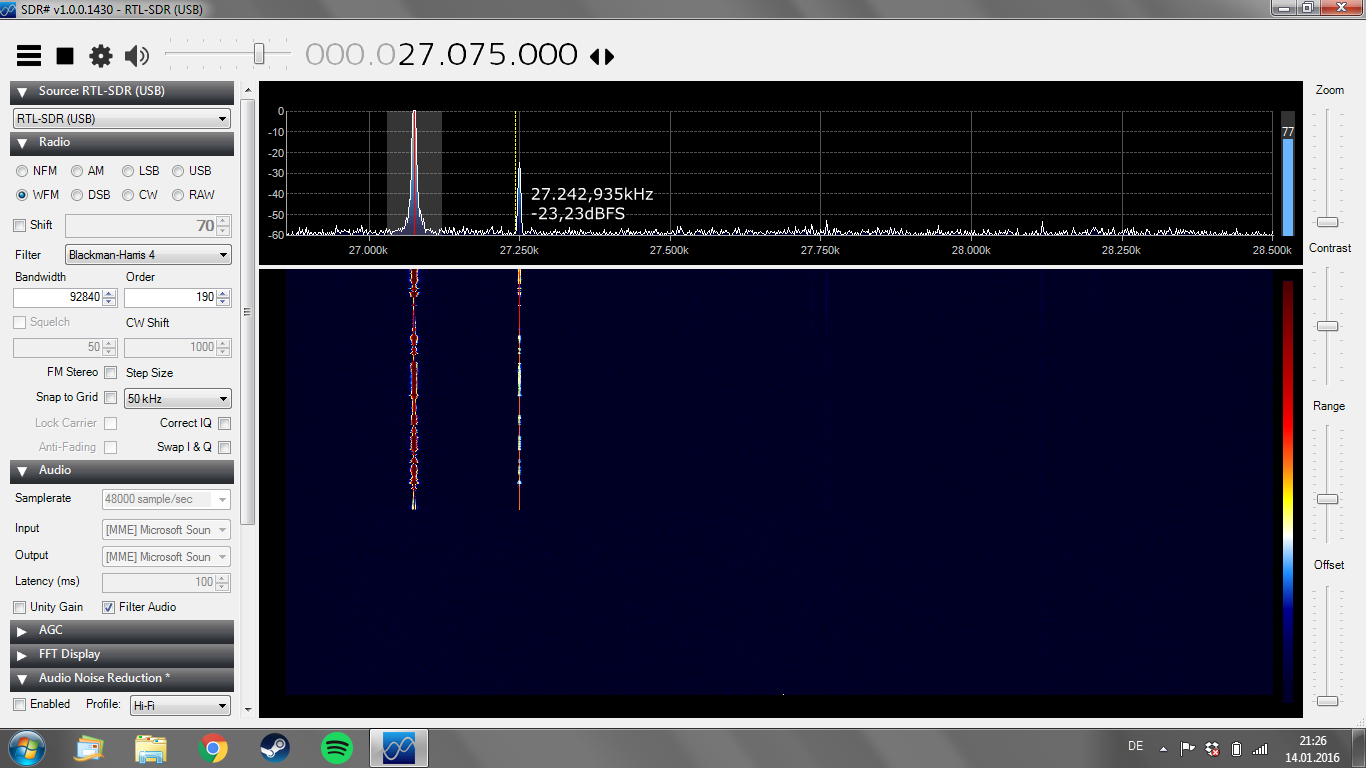

Ich bin mir nicht sicher woran es jetzt lag da ich auch mit gleichem
SetUp jetzt deutlich bessere Ergebnisse habe, aber es war scheinbar
tatsächlich eine Fehlkonfiguration im SDR seitens des LNAs am Eingang.
Es sit jetzt deutlich besser aus! :)
Zur noch unbeantworteten Frage, ich habe eine Ins Mikro gesprochen, ja!

Im Anhang ist erstmal noch ein Screenshot des jetzigen Spektrums..
Meiner Meinung nach Optimal! Danke nochmal an Jörg!
