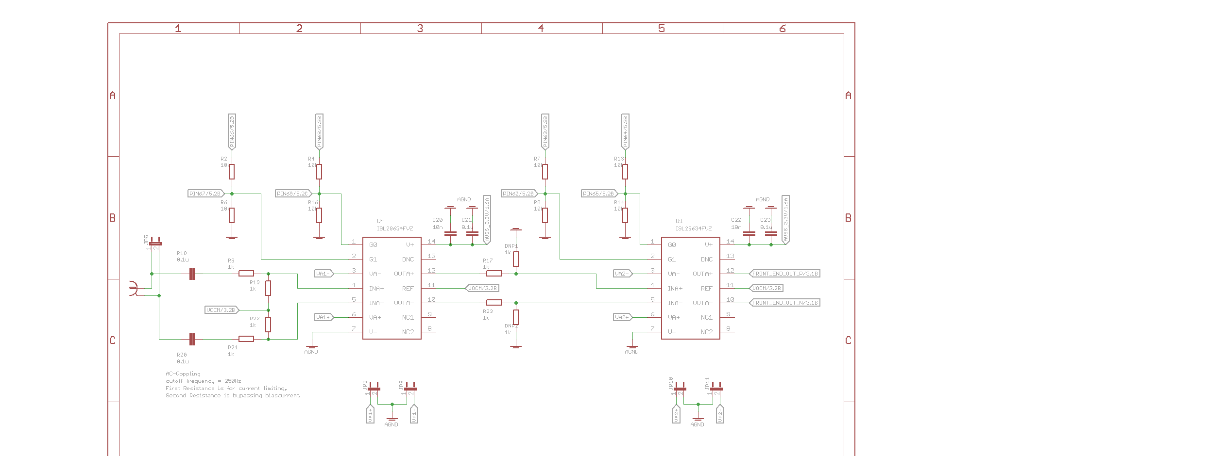

Guten Abend,
ich möchte einen Lock-In Verstärker mit dem ADA2200 bauen. Er soll sehr
kleine (µV Bereich) und verrauschte AC- Spannungen messen können.
Vor diesem Baustein setze ich einen programmierbaren
Instrumentenverstärker ein. Es handelt sich hier bei um den ISL28634 von
Intersil.
Im Anhang befindet sich mein Schaltplan.
Es geht mir um den Verstärker (ISL28634). Bei einer eingestellten
Verstärkung von 100 verstärkt dieser nicht um 100 sondern geringer. Eher
so um die 30 oder so. Keine der eingestellten Verstärkungen
funktionierte.
Der Instrumentenverstärker wird einseitig betrieben: Vs = +3.3V.
Die Spannung Vocm = Vs/2=3.3V/2 soll am Eingang das Potential anheben
damit auch negative Spannungen gemessen werden können. Für den Ausgang
gilt das Gleiche.
Nun meine Frage:
Wo könnte der Fehler liegen?
Müssen die Widerstände R22 und R19 eine Verbindung gegen Masse haben?
Ich habe diese Konfiguration aus dem "A Designers Guide to
Instrumentation Amplifiers" (3 RD Edition) Seite 5-3, dort war keine
Masseverbindung gezeigt.
Oder könnte der Fehler am Rauschen des Eingangs-Signals liegen? Wäre es
möglich, dass das Rauschen dazu führt, dass der Verstärker das Rauschen
verstärkt und nicht mein Nutzsignal, sodass sich mein Nutzsignal nicht
ändert??!?
Der ADA2200 erzeugt ein Rechteck-Signal, dass ich auf eine PLL gebe um
ein Sinus-Signal gleicher Frequenz zu erhalten. Dieses Sinus-Signal gebe
ich auf einen Spannungsteiler. Dann messe ich mit dem
Instrumentenverstärker die Spannung über einem der beiden Widerstände.
Könnte es sein, dass ich über das Sinus-Signal Rauschen rein hole?
Oder gibt es noch andere Gründe?
Ich wäre für ein paar Tipps sehr dankbar. Da ich schon etwas länger
daran sitze und den Fehler nicht finde.
Alternativ wäre mir auch eine Referenz-Schaltung eines
Instrumentenverstärkers lieb. Eine, die bereits erprobt ist und mir eine
Verstärkung von bis zu 1000 liefert. Vielleicht kennt jemand eine
solche?
Ich hoffe hier auf etwas Hilfestellung.
Vielen Dank
Chris

Bist du dir bewusst, dass deine Eingangsbeschaltung (R9, R19 und R21,
R22) das Signal runterteilt und damit gehörigen Einfluss auf deine
Verstärkung nimmt?
Woher kommt VOCM/3.28? Du musst diese Spannung selbst erzeugen und
niederohmig an den Ref-Eingang treiben.
Wenn du VOCM/3.28 mit einem Massebezug erzeugst, dann kann der Biasstrom
der Verstärkereingänge über diese Widerstände und deine VCOM-Quelle auf
Masse abfließen.

OP #4424767
Hallo Achim,
> Verstärkung nimmt?
Die R9 und R21 waren zu Strombegrenzung gedacht. Um das IC zu schützen.
R19 und R22 sollten das Potential abheben damit auch negative Spannungen
Leider verstehe ich noch nicht warum diese Spannungsteiler erheblichen
Einfluss auf meine Verstärkung haben?

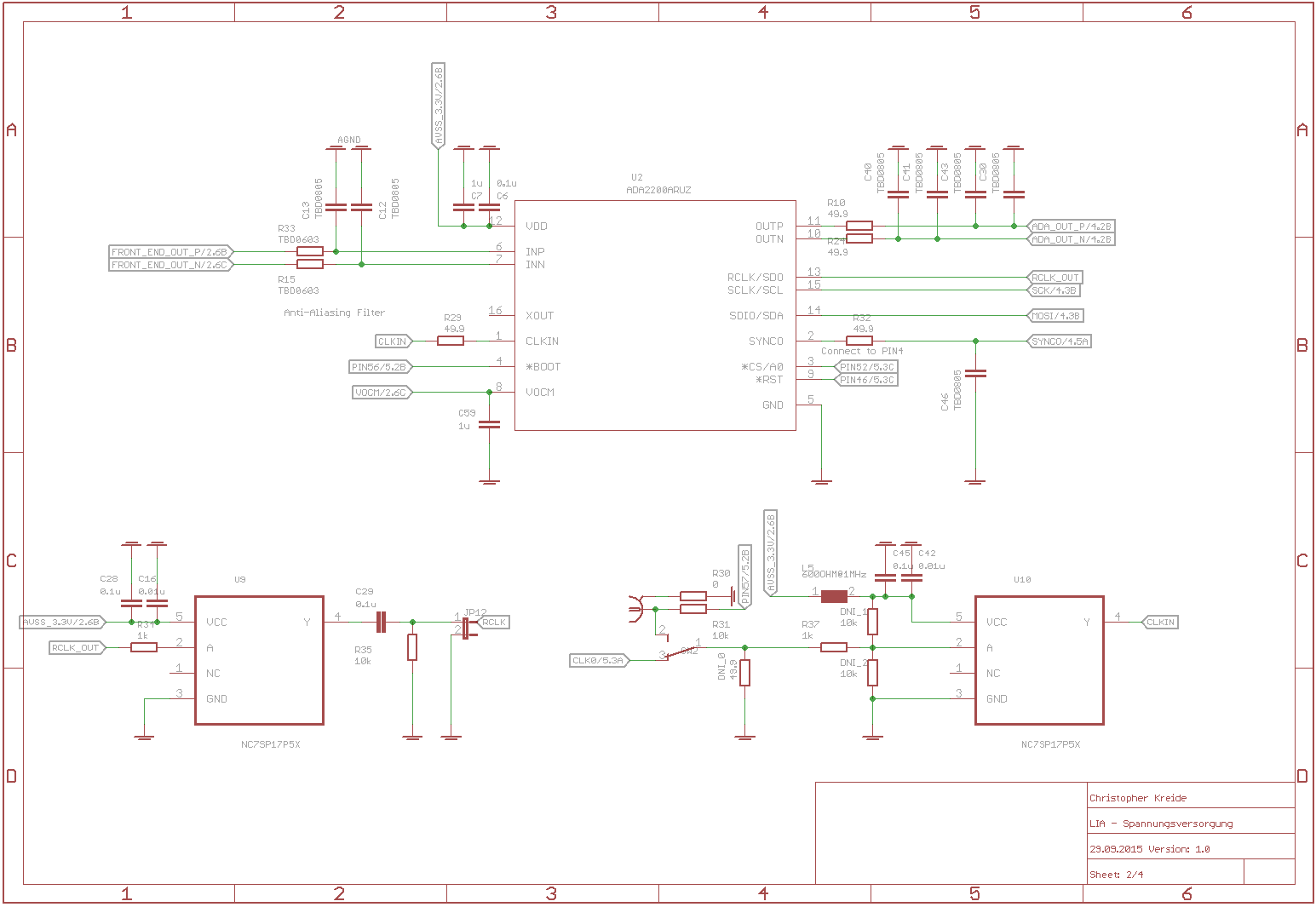

Vocm kommt aus dem ADA2200. Der Schaltplan ist im Anhang. Hierbei müsste
es sich meines Verständnisses nach um das Ausgangssignal der
Ausgangsstufe des ADA2200 handeln. Es geht nicht eindeutig aus dem
Datenblatt hervor, aber da der Baustein auch dazu konzipiert wurde
direkt an einen ADC angeschlossen zu werden sollte es sich um eine
niederohmige Verbindung Quelle handeln, oder?
Die Bezeichnung Vocm/3.2B ist etwas unglück formatiert. Es handelt sich
nicht um eine Spannung Vocm, die durch 3.28 geteilt wird. Vocm ist
3.3V/2 groß.
> Masse abfließen
Ob Vocm im ADA2200 durch einen Massebezug erzeugt wird, weiß ich leider
auch nicht. Steht nicht im Datenblatt. Ich kann nur spekulieren und
vermute, dass dem so ist. Dies würde also bedeuten, dass ich keine
weitere Verbindung gegen Masse benötige -richtig?!?
Sry, ich bin wirklich Neuling in Sachen Schaltungsentwicklung.
Vielen Dank!
chris
Gast #4424812
Na weil das Differenzsignal (das du verstärken willst) erst mal durch
den Spannungsteiler um einen Faktor 2 runtergeteilt wird, ehe es am
Eingang des ISL ankommt.
> auch nicht.
Wenn der ADA2200 den VOCM als Ausgang treibt, dann liefert er schon den
benötigen Massebezug. Das hängt allerdings von deiner Konfiguration ab:
wenn Register VCOMSelect auf 000 gesetzt ist (Default), dann treibt der
ADA2200 dort die halbe Betriebsspannung raus. Wenn VCOMSelect auf 001
gesetzt wäre, dann wäre der Pin auch am ADA2200 ein Eingang und dein
Gleichtaktpotential würde irgendwo hin floaten.
Wie stark der VOCM belastet werden darf, sehe ich auch grade nicht im
Datenblatt. Aber für ein paar nA Bias-Strom sollte es schon reichen.
Welche Frequenz hat den dein moduliertes Signal? Weit oberhalb der
Grenzfrequenz der AC-Kopplung? Falls nicht würde ich noch nachfragen, ob
die beiden 100nF Kondensatoren Keramik sind (R18 und R20: seltsame Namen
für Kondis). Die tatsächliche Kapazität von X7R kann nämlich in
Abhängigkeit von verschiedenen Parameter deutlich vom Nennwert
abweichen. Wenn das Signal weit über der Grenzfrequenz liegt, ist das
aber egal.

Verstaerkungen von einigem ueber 1000 rechnen. Und sich nicht mit
Eingangsspannungsteilern rumschlagen. Wenn man dem offenen Eingnag nicht
traut, besser ein Relais vornedran, das erst schaltet wenn alles passt.
Speisung & externe Circuits.
#4425068
Eine andere Moeglichkeit den Eingang zu schuetzen waere eine
Trafokopplung. Ein kleiner Datentrafo, auch genannt stomkompensierte
Drossel. Dann haette man eine galvanische Trennung. Die macht die 50Hz
oder so viel effektiver weg wie ein Differentialeingang.
Gast #4425096
> Was sagst du zum Rauschen?
Tja, was soll ich denn dazu sagen? Der ISL hat 17nV/sqrt(Hz). Wenn du
ganz am Ende eine Signalbandbreite von 1Hz anstrebst, ist das in Bezug
auf dein µV Signal wahrscheinlich gut. Wenn du eine viel größere
Bandbreite anstrebst, würde es sich vielleicht lohnen, für die erste
Verstärkerstufe etwas mit ultra-low noise zu suchen (muss ja in der
ersten Stufe nicht unbedingt eine einstellbare Verstärkung sein). Die
kleine unipolare Versorgungs schränkt die Auswahl natürlich ein.
Den Eingangsteiler solltest du natürlich umbauen, um nicht unnötig
Signal zu verschenken. Wenn du mit R19, R22 auf 10kOhm gehst, bleibt dir
mehr Nutzsignal und du hast noch keinen wesentlichen Beitrag vom
Stromrauschen. (Ich gehe mal davon aus, dass deine Signalquelle
niederohmig ist und sich nichts daraus macht, ob sie 2kOhm oder 11kOhm
treiben muss).
Über das Rauschen des ADA2200 finde ich auf die Schnelle nicht die
relevanten Angaben. Nach den Zahlen von Oder Doch wäre eine höhere
Verstärkung der Vorverstärker durchaus sinnvoll, um dem ADA2200 mehr
Rauschabstand zu gönnen. Und bei einer Gesamtverstärkung von deutlich
>1000 brauchst du wahrscheinlich eine zweite AC-Kopplung in der
Verstärkerkette. Evtl. musst du die Filterung in der Verstärkerkette
auch schon etwas enger auf deine Modulationsfrequenz einstellen, damit
nicht schon das Rauschen und Störungen den hinteren Verstärker in die
Begrenzung treibt (lässt sich mit dem Oszi ja leicht prüfen).
> Die Grenzfrequenz des Filters liegt, nach dem ich die 0.1u gegen 1u
> Keramik Kondensatoren ausgetauscht habe, bei fg=159 Hz.
Nö: das wäre die Grenzfrequenz, wenn der komplexe Teiler aus 1µF und
1kOhm bestehen würde. Der 1kOhm liegt aber in Serie mit R19 bevor es auf
ein stabiles Potential geht. Aktuell liegt die Grenzfrequenz der
AC-Kopplung also bei 80Hz, wenn du den Spannungsteiler änderst sinkt sie
nochmal ab. Spätestens dann würde ich den Kondensator kleiner wählen.

> Wie du vielleicht schon herausgefunden hast, ist der Offset des ADA2200
> relativ gross mit +-39mV. Dh das effektive Nutzsignal sollte an dieser
> Stelle ein Stueck drueber sein. Das Rauschen mit 300uVpp ebenfalls. Von
> nichts kommt nichts. Ich will damit sagen, dass ein PGA bei weitem nicht
> reicht um uV zu messen. Der geht grad fuer mV. zB fuer DMS bei kleinen
> Anforderungen. Bei erhoehten Anforderungen sollte man mit AC
Ok. Wenn es im ersten Schritt nur mV erreichbar sind, so nehme ich dass
erstmal hin. Was verstehst du unter erhoehten Anforderungen?
Im Moment geht es mir darum zu zeigen, dass das Prinzip funktioniert.
Also
bin ich da relativ frei was die Anforderungen angeht.
Ok, darüber hab ich noch nicht nachgedacht.
Aber wie sieht es mir Störungen bei anderen Frequenzen aus?
Was ich die ganze Zeit befürchte ist es, dass das Rauschen und die
Störungen im Signal selbst den Verstärker in Sättigung treiben.
Wie finde ich das herraus? Wäre eine FFT meine Möglichkeit?
Ja, wobei dass doch schon ein guter Instrumentenverstärker ist,
jedenfalls dachte ich das.
Die Bandbreite liegt bei 30 kHz. Das Rauschen des ISL wäre dann
17nV/sqrt(Hz)*30kHz = 510µV. Okay, es leuchtet ein, dass für diesen
Bereich das Rauschen des ISL zu groß ist.
Eine Konsequenz ist also ein anderer Verstärker.
> Verstärkerkette.
Das heißt, nach dem ersten Verstärker noch Kondensatoren?!?
Mit dem Nachprüfen hab ich so meine Probleme. Wie vermesse ich Rauschen?
Oder wie merke ich, dass das Rauschen die Stufe in Sättigung bringt?
> treiben muss).
Ich habe jetzt nur noch die R9 und R22 mit 1k in der Schaltung belassen
und die R21 und R22 mit 0Ohm Widerständen versehen. Die Kondensatoren
liegen jetzt bei 0.1F. Ansonsten würde ich das mit den 10k auch nochmal
ausprobieren.
Oder D. schrieb:
> Ja. bei erhoehten Anforderungen wuerde ich auch ein Filter im AC Pfad
> vorsehen. Und allenfalls den Eingang des ADA2200 AC koppeln, denn die
> Commonmode Rejection ist nur 75dB, bei <1kHz.
Da stellt sich mir wieder die Frage was erhöhte Anforderungen sind?
Wie gesagt, möchte ich erstmal das Prinzip zeigen und dann weiter
verbessern.
Denn irgendwo muss man ja anfangen. Wenn es keine µV werden, dann werden
es ebend mV, die ich messe.
Oder D. schrieb:
> Dabei sollte man vom Poster erfahren was er denn messen will. wieviel
> commonmode signal muss weg, resp was ist der Signal/Commonmode Abstand,
> und was ist der Signal/Noise Abstand. Resp. Was ist die Nutz-Signal zu
> Modulationsbandbreite.
Das ist einer der wichtigsten Absätze hier:
Der Lock-In ist ja im Grunde universal einsetz bar. Daher habe ich
(noch) keine konkret Vorstellung was ich anschließen möchte um zu
messen. Eine Messbrücke wäre eine Variante. Zur Zeit nutze ich einfach
einen Spannungsteiler und messe die Spannung über einen der Widerstände.
Wie müsste ich denn das Signal/Commonmode Verhältnis festlegen?
Und wie bestimme ich das Signal/Rauschverhältnis. Kann ich das einfach
messen).
Allgemein: Wie geht man systematischer an solche Aufgaben ran?
