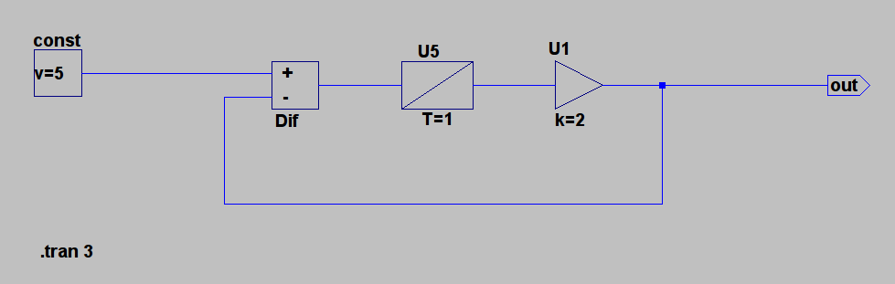

Hallo Zusammen,
LtSpice ist auch zur Simulation für die Regelungstechnik geeignet.
Simulink ist weit verbreitet und hat spezielle Symbole. Hier z.B. ein
PT1 Glied:
http://www1.uni-hamburg.de/W.Wiedl/Skripte/Simulink/Simulink1.html
Im Anhang habe ich eine Lib angefangen, die die Simulink Symbole
nachbildet.

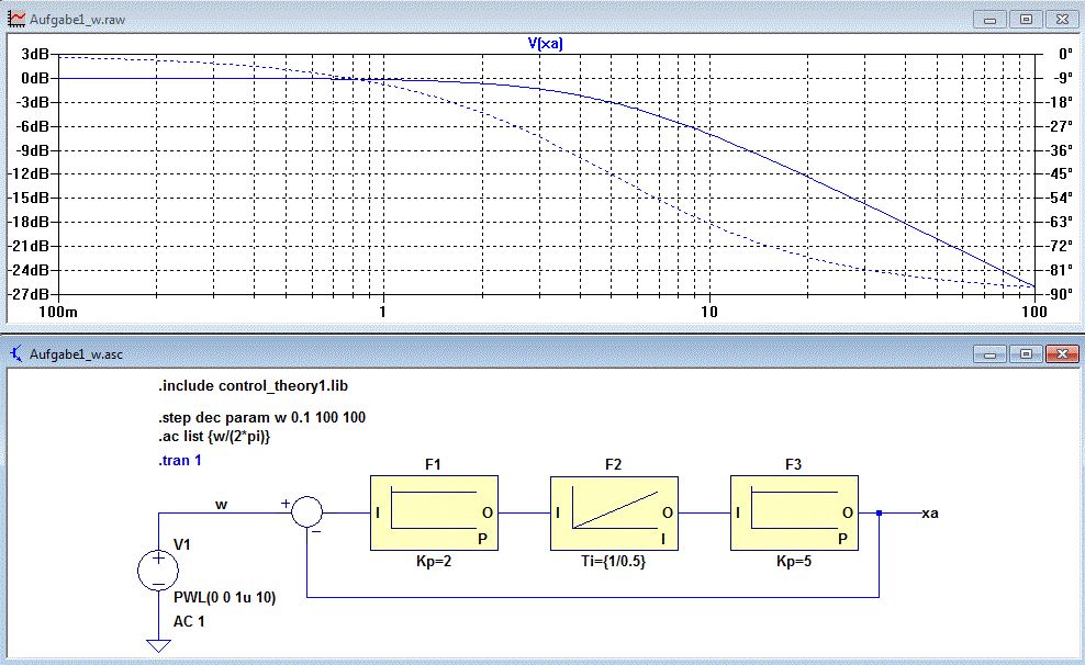

von Helmut S. (helmuts)
Hallo Chris,
Im Anhang die von mir erstellte Control-Lib für LTspice. Die habe ich
vor 5 Jahren für die Yahoo group erstellt. Verwende doch einfach
subcircuits aus der Lib für deine Library. Das spart dir eine Menge
Arbeit. Im zip-file ist auch ein Beispiel.
https://groups.yahoo.com/neo/groups/LTspice/files/%20Examples/Educational/Control%20Theory/
Um Probleme bei der Simulation im Zeitbereich(z. B. Sprungantwort) zu
vermeiden sollte man keine E/G-Elemente mit Laplace=F(s) benutzen.

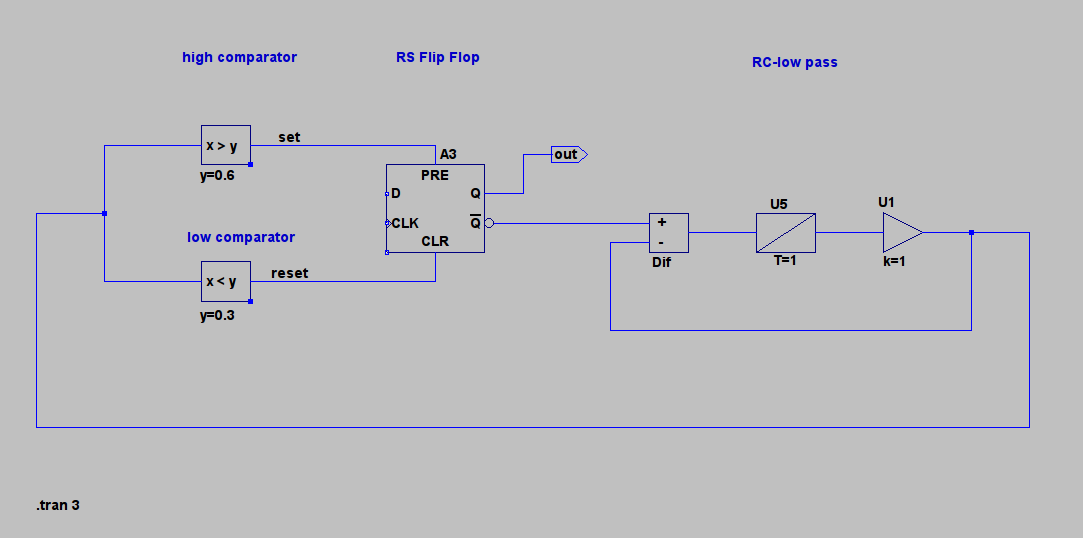

Demnächst werde ich versuchen, nichtlineare Elemente wie Komparatoren
und Umschalter zu implementieren, was vermutlich schwierig wird.
switch:
http://de.mathworks.com/help/simulink/slref/switch.html
comparator
http://de.mathworks.com/help/physmod/elec/ref/comparator.html
Der switch in LTspice heißt sw. Siehe auch die Help.
Als Komparator empfehle ich "diffschmitt" aus [Digtital].

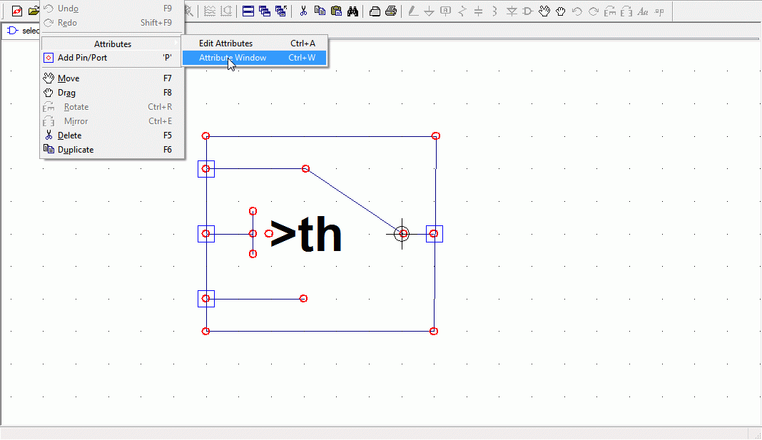

Ich schaffe es nicht, dass beim Vergleich der Parameter automatisch beim
reinziehen des Symbols angezeigt wird. Beim Gain funktioniert das
komischer Weise.
Kann mir jemand sagen, woran das liegt?
von chris_ (Gast)
Hier mal der NE555 Prinzip.
chris_ schrieb:
> Hier eine neue Version der Lib.
> Eine ziemlich zähe Sache ...
> komischer Weise.
Symbol im Symbol-Editor öffnen.
Edit -> Attributes -> Attribute Window
Danach geht ein Dialigfenster auf. Dort auf das Attribute "SpiceLine"
wählen, wenn das angezeigt werden soll.
