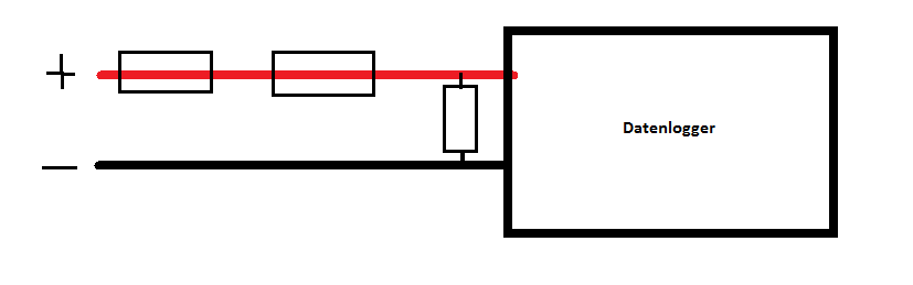

Gast #4433148
Also ich hab die Widerstände wie oben beschrieben eingebaut (siehe meine
professionelle Paint Zeichnung)
Die Widerstände sind alle 1k Ohm.
Laut diesem Anschlussplan bekomme ich bei 12V Batteriespannung nach dem
Spannungsteiler nur 0,6V auf meinen Datenlogger.
Was habe ich falsch gemacht?

Moderator (Firma: Titel) Persönliche Seite #4433180
Du betreibst deinen Loggereingang im 4-20mA Modus. Da hat er einen
Eingangswiderstand von 250 Ohm (5V/20mA). Und dieser Eingangswiderstand
liegt parallel zum 1k Widerstand.
Du kannst jetzt 2 Dinge machen:
1) den Eingangswiderstand des Loggers abschalten und so statt des 4-20mA
Modus den 1-5V Modus verwenden.
2) den Logger im 4-20mA lassen und die Schaltung mit deinen 1k
Widerständen so aufbauen:
           .--1k--.
      + ---o--1k--o------o-- Eingang
    Batterie               Logger  Ri = 250 Ohm
      - -----------------o-- GND
Damit hast du einen Messbereich von 3..15V. Aber Achtung:
so wird die zu überwachende Batterie ständig mit bis zu 20mA entladen...
Gast #4433353
Danke Lothar für die Tipps!
Variante 2 mit den beiden Widerständen funktioniert perfekt!
bei 12,3V liegen jetzt 2,5 an
und bei 9,6V liegen jetzt 1,9an
bleibt der Spannungsabfall zur Batteriespannung linear?
Kann man sagen dass bei einer Batterie mit 10,5V also 2,1 anliegen?
Moderator (Firma: Titel) Persönliche Seite #4433523
Es ist nirgends ein nichtlineares Bauteil im Spiel, sondern nur
Widerstände...
Das ist der Faktor 5. Ich hätte den Teiler 3 erwartet...
Warum so wenig? Was ist da noch faul?
Hast du statt der Parallelschaltung evtl. nur 1 einzigen 1k Widerstand
eingelötet?
Ja. Das kann man.
Gast #4433757
Aus den nominellen Eingangsbereichen des Loggers kommt man auf 250Ohm
(1v-5V im Vergleich zu 4mA-20mA). Aber aus allen gemessenen Spannungen
von Matthias (auch schon mit der ersten Version des 2k-1k
Spannungsteilers) ergibt sich ein Eingangswiderstand von gut 100Ohm.
