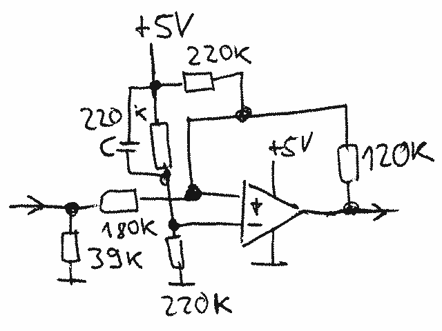

Hallo Zusammen,
ich suche eine Schaltung, die bei einem sehr kurzen positiven Impuls von
ca. 5V am Eingang, den Ausgang auf 5V schaltet und hält. Erst wenn ein
negativer Impuls von ca. -5V am Eingang ankommt, soll der Ausgang wieder
auf 0V schalten.
Ich denke eine bistabile Kippstufe wäre geeignet, finde aber keine
Schaltung, mit der ich das gewünschte Ergebnis erreiche.
Schonmal vielen Dank für eure Unterstützung.
Grüße, Oliver

Gast #4425649
Moin,
Wenn's eh' schon 'nen Schmitt-Trigger braucht, wie waer's dann mit
einem, der eine sehr grosse Hysterese (z.B. fast 10V) hat. Dann brauchts
danach kein Flipflop mehr.
Muesste doch mit einem OpAmp und einer Handvoll Widerstaenden gehen. Was
gibts denn fuer Versorgungsspannung(en)?
Gruss
WK

Gast #4430296
Ist die gesuchte Schaltung nicht ganz einfach ein Schmitt Trigger in
seiner Grundform?
Ich stelle mir einem CD40106 (oder CD4584) vor.
VDD an +5V
VSS an -5V
Ich schalte zwei gatter hintereinander, um die Negation des ersten
Gatter aufzuheben.
          _______        _____
         |    _  |      |     |
In o-----| _//   |o-----|  1  |o----o Out
         |_______|      |_____|
Bei etwa +3 bis +5V schaltet der Ausgang auf High.
Bei etwa -3 bis -5V schaltet der Ausgang auf Low.
In dem Bereich dazwischen bleibt der Ausgang unverändert.
Gast #4430302
Tag.
Ich würde keinen OpAmp für solch eine Schaltung nehmen, weil es ein Job
für ein Comparator ist. Die Schaltung ist im Prinzip gut und lässt sich
für einen billigen Comparator wie den LM311 adaptieren.
Grund keinen OpAmp zu nehmen ist, das die Eingänge eines OpAmps
typischerweise keine Spannungsdifferenz über 2V vertragen. Da die
Schaltung aber mit positivem Feedback/Hysterese arbeitet ist dies aber
leider der Normalzustand.
Was passiert wenn man über die typischen 2V geht hängt vom OpAmp ab.
Einige saturieren einfach und werden langsam, andere nehmen auf Dauer
schaden.
Comparatoren haben eben genau dieses Problem nicht.

#4430428
Moin,
Serviervorschlag fuer einen OpAmp oder Komperator hab' ich grad' keinen
im Aermel stecken, den ich einfach so rausschuetteln koennt'. Die
OpAmps, die ich kenne, kommen mit 5V nicht zurecht. Muesst' ich auch
erst nachgucken.
Zu den Vorschlaegen mit 555 oder CMOS-Schmittriggern: Die +/-5 Volt aus
der Eingangsbedingung lassen sich da evtl. genauso wie bei meinem
Vorschlag per Spannungsteiler auf +5V/0V verbiegen. Damit koennte das
genauso gehen. Man muss halt mit der vorgegebenen Hysterese leben und
die ist je nach CMOS-Familie auch noch unterschiedlich. Muss man halt
genau im Datenblatt gucken und dann auch genau diesen Chip einsetzen.
Gruss
WK
